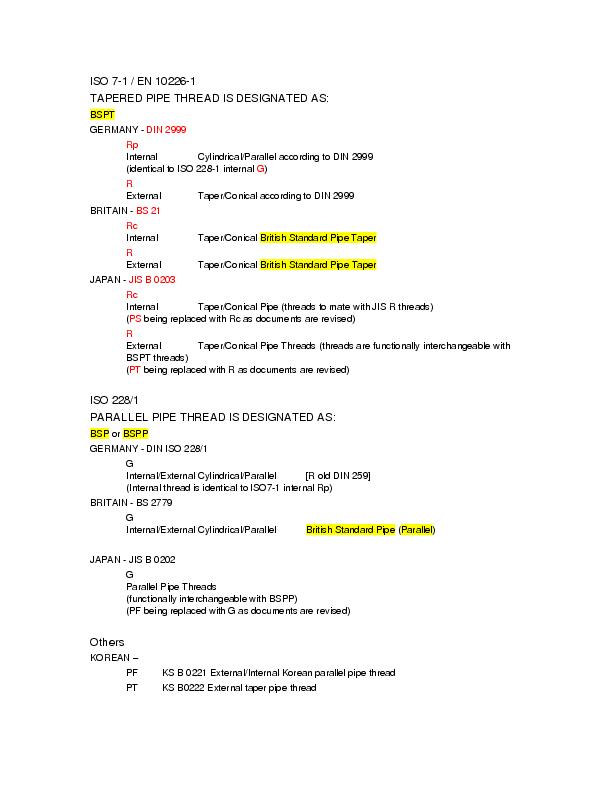

PipeThreadsReference.pdf
Im Anhang noch eine Übersicht zu den Gewinden. (Ohne Anspruch auf vollständige Richtigkeit)

Wie es in der Tabelle oben schon steht: R ist konisch, gibt es aber nur als Außengewinde.
G ist zylindrisch.

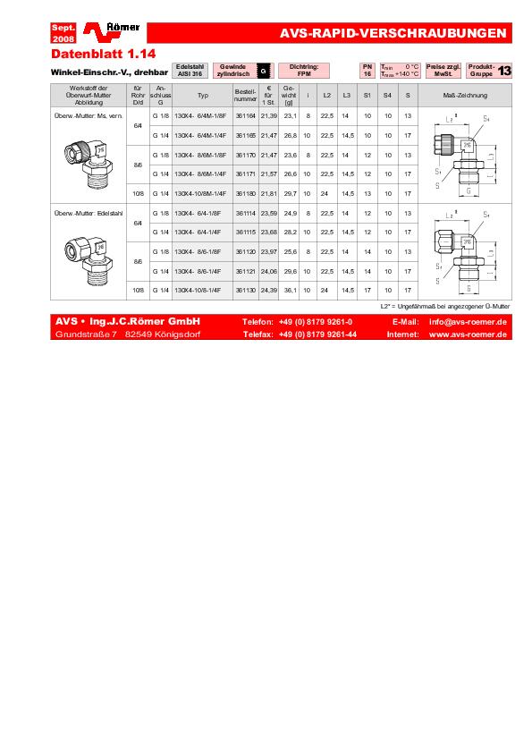

00048__winkel-einschraub-verschraubung-drehbar-zylindrisch-aisi316.pdf
AVS Römer ist unter anderem deutscher Hersteller von VA-Verschraubungen mit Überwurfmuttern.
