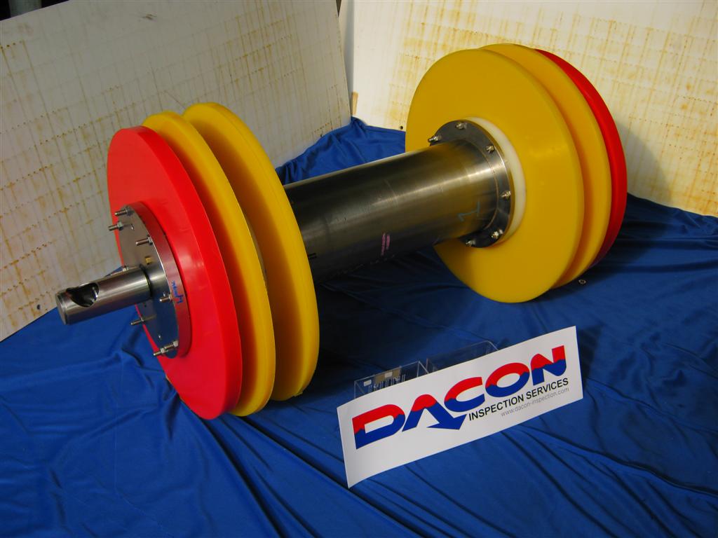

Ich suche eine Moeglichkeit eine rotierende Welle(stainless) bis 50 bar(350m Meerestiefe sind gefordert) Seewasserdicht zu bekommen.
Derzeitige Loesung ist ein mit Oel gfuellter Druckausgleichbehaelter. Gefaellt mir aber nicht sonderlich.
Die Welle hat 15mm Durchmesser. Die Rotationsgeschwindigkeit geht bis 5 rps. Also sagen wir mal zur Sicherheit bis 10.
Es gibt doch sicher Dichtungen die das aushalten.
Zweite Frage schliesst sich da gleich an. Wie hoch ist der Reibungswiderstand dann? Sagen wir gegenueber normal mit Lagern und Simmering.
Muss jetzt keine genaue Berechnung sein, abschaetzen wuerde mir schon reichen.

Bei diesem Druck scheiden Wellendichtringe (Simmerringe)
aus. Wahrscheinlich sind Gleitringdichtungen, wie sie in
Hochdruck-Drehdurchführungen eingebaut sind, besser geeignet.
Also mal googeln bei "Drehdurchführungen".
5rps  sind 5 Umdrehungen/sek?. Dann ist die Drehzahl ein kleineres
Problem, nur der Druck. Den genauen Reibungswiderstand erfährst Du
beim Dichtungshersteller und kann nicht berechnet oder geschätzt werden.
Gruß vom 0-checker

Ich habe mir unseren "head" mal genauer angeschaut und festgestellt, dass ich eine sich rotierende hohle Welle abdichten muss. Also Aussen eine Dichtung und innen eine(oder zwei oder drei...). Im Inneren dieser Welle befindet sich eine starre Achse mit Kabledurchführung. Und aussen das Gehäuse.
Ich meine Gleitringdichtungen oder Lippendichtungen ist da eher das Stichwort für mich. Ich meine, Pumpen müssen ja auch irgendwie abgedichtet werden, vielleicht nicht  gerade bis 30 bar...
Ich bin da auf etwas gestossen, wo ich mal eine Frage dazu hätte.
Was bedeutet in der Zeichnung weiter unten auf der Seite die Angabe H11 bzw. H8? Hat das was mit Oberflächenglattheit zu tun?

danke fuer die Links. Offensichtlich ist es moeglich das Ding dicht zu bekommen.
Ich hab auch mal eine Zeichnung gemacht. Nicht so professionell. Aber zum besseren Verstaendniss geeignet, denke ich.
Die Stelle fuer das aeussere Lager muesste natuerlich etwas nach innen wandern, um der Dichtung zu weichen.
Aus einem Deiner Links ging uebrigens auch hervor, dass O-ringe durchaus bis 70 bar dicht zu bekommen sind. Das waere natuerlich eine feine Sache.

Kurz und bündig: Es geht so nicht!
Üblicherweise wird eine Aufgabenteilung vorgenommen:
    -) Abdichten gegen den Druck mit definierter Leckage. Die Abdichtung efolgt radial meist durch Stopfbuchsen, axial durch Gleitringdichtungen. Die definierte Leckage ist erforderlich, da alle diese Dichtungen (medien-)geschmiert ausgeführt werden müssen, denn der hohe Druckunterschied erfordert hoche Dichtkräfte und damit hohe Reibleistungen.
    BTWBy the way (So nebenbei bemerkt): Siehe ausgeführte Dichtungen an Schiffswellen, Pumpenwellen, Turbinenwellen von Dampfturbinen etc. etc.
    -) Abdichten  des Raumes gegen die definierte Leckage. Da hier KEIN Druckunterschied mehr vorliegt, werden Wellendichtringe und Labyrinthe eingesetzt, ggf. sogar mit Pumpwirkung, um die Leckage sicher auf einer Seite zu halten.

Bzgl. der Hochdruckabdichtung schaue Dir bei den geringen Umfangsgeschwindigkeiten mal "Roto-Glyd" Dichtungen von Busak& Shamban, heute Trelleborg Sealing Solutions an. Ähnliches gibt´s natürlich auch von anderen Herstellern. U.A. Freudenberg
Aber auch diese Dichtungen haben eine Leckage.... => Leckageabfuhr und Niederdruckabdichtung vorsehen.

ich habe nun eine hoffentlich bessere Loesung gefunden. Ich verlagere einfach das Getriebe, was Motor und Welle verbindet nach aussen, und somit habe ich nur noch eine Drehdurchfuehrung. Diese kann ich dann mit der "Zwischenkammer" Loesung abdichten.
Gibt es irgend welche Bedenken, zwei Zahnraeder in Wasser laufen zu lassen? Diese koennten ja aus Kunststoff ausgefuehrt sein.

den Roto Glyd Ring von Trelleborg habe ich mir mal angesehen, sieht ganz gut aus, speziell die Z80 Ausfuehrung.
Ich werde auf jeden Fall mal Tests machen mit verschiedenen Dichtungen. Schon um des Drehmomentes wegen und natuerlich wegen der Dichtigkeit.
@Eberhard:
In der Zeichnung ist hoffentlich zu erkennen, dass es eine rotierende hole Welle gibt. Aussen das Gehaeuse ist statisch und die Achse innen auch.
Also muss(wird derzeit) die Welle innen und aussen abgedichtet werden.
Verlagere ich nun zwei Zahnraeder nach aussen, habe ich nur noch eine Welle(voll) zum Abdichten.
meine Frage nun zielte auf Bedenken jeglicher Art, Zahnraeder in Wasser laufen zu lassen.
Von der Physik wuerde es sicher gehen, denn Getriebe laufen ja in Oel auch wunderpraechtig.
Ich kann mir allerdings vorstellen, dass der Verschleiss hoeher ist, denn die Reibungseigenschaften der Zaehne sind in Wasser vielleicht nicht so gut.
Allerdings muss es auch nur 48h am Stueck laufen koennen, wenn man dann die Raeder auswechseln muss, waere das sicher nicht das Problem.
Wassertemperatur waere 20 grad C, Frisch- und Seewasser.

Nochmal,
zum besseren Verstaendniss hier nochmal das Bild, um was es eigentlich geht. Wollte ich schon frueher anhaengen, sass nur immer am falschen Rechner.
MArk
