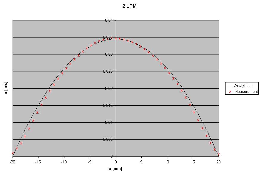

ich habe folgendes Problem:
Ein Durchflussmesser der fuer Wasser ausgelegt wurde, wird von uns mit Silikonoel betrieben. Die Pumpe laeuft und der Durchflussmesser zeigt 2 Liter pro Minute (LPM) an. Ich habe mit einem PIV System die Geschwindigkeit bestimmt und habe wie in der angehaengten Datei gezeigt die Geschwindigkeit in m/s ueber dem Rohr in mm aufgetragen. Es handelt sich um ein rundes Plexiglasrohr mit einem inneren Durchmesser von 40mm. Die Messwerte vom PIV wurden von mir ausgelesen und in Matlab & Excel geplottet. Matlab berechnet mir einnen Flaecheinhalt von 0.8934 mm2/s. Durch das Rotieren der Haelfte dieser Flaeche um die y Achse mit der Formel= A/2*2*pi*r und einem r mit 7.5 mm (was sich durch den Abstand des Flaechenschwerpunktes zur y-Achse ergibt) folgen daraus Volumestrom=0.4467mm2/s*2*3.14*7.5mm=21.05mm3/s was dann 1263mm3/min und das wiederum 0.00126301dm3/min entspricht. Also statt 2 LPM nur 0.0012 liter?? Das kann ja wohl nicht sein!!! Ich mache irgendwo einen ganz krassen Fehler...aber irgendwie brauche ich jemanden der mir mal auf den Hinterkopf schlaegt ;-)
Vielen Danke fuer Eure Muehen!

Nimm Dir mal Taschenrechner und Bleistift / Papier und versuche das mal per Hand und Hirn nachzuvollziehen.
Ich würde diesen autom. Berechnungen (Matlab) nur nach eingehender PRüfung über den Weg trauen.
CUSee You
Nachtrag: Hast Du mal überschlagen welche mittlere Geschwindigkeit Du bei gegebenem Rohrquerschnitt und Volumenstrom bekommst ? Ich komme da auf ca. 0.026 m/s => Die PIV-Messung ist von der Größenordnung her korrekt. Ich würde wrklich mal den Integrationsalgorythmus ins Visier nehmen.
Und natürlich das Einheitengewurschtel

Hallo Chris
Kann mich Charly nur anschliessen.
Hab das ganze mal vereinfacht. Hab die Spitzengeschw. von 0.035 m/s durch 2 geteilt und damit die Durchschnittsgeschw. angenommen. Stimmt nachtürlich nicht, da die Kurve kein Dreieck darstellt, und eine Fläche nicht linear berechnet werden kann.
--> 1.3 dm^3/min (wie oben beschrieben, nur ne Hausnummer)
Ich denke also genau so wie Charly, dass der Fehler in der Berechnung liegt, die Messung sieht vernünftig aus für die Daten.

Servus!
Ja, klar! Ich habe selbstverstaendlich alles auf dem Papier nachgerechnet, und ich denke dass die PIV Messung stimmt. Wie bereits schon erwaehnt, stimmt die Groessenordnung. Ich bin mir ziemlich sicher das mein mathematischer Ansatz richtig ist. Ich bin mir aber auch ziemlich sicher, dass das Integral von Matlab total falsch ist! Das kann einfach nicht sein!
