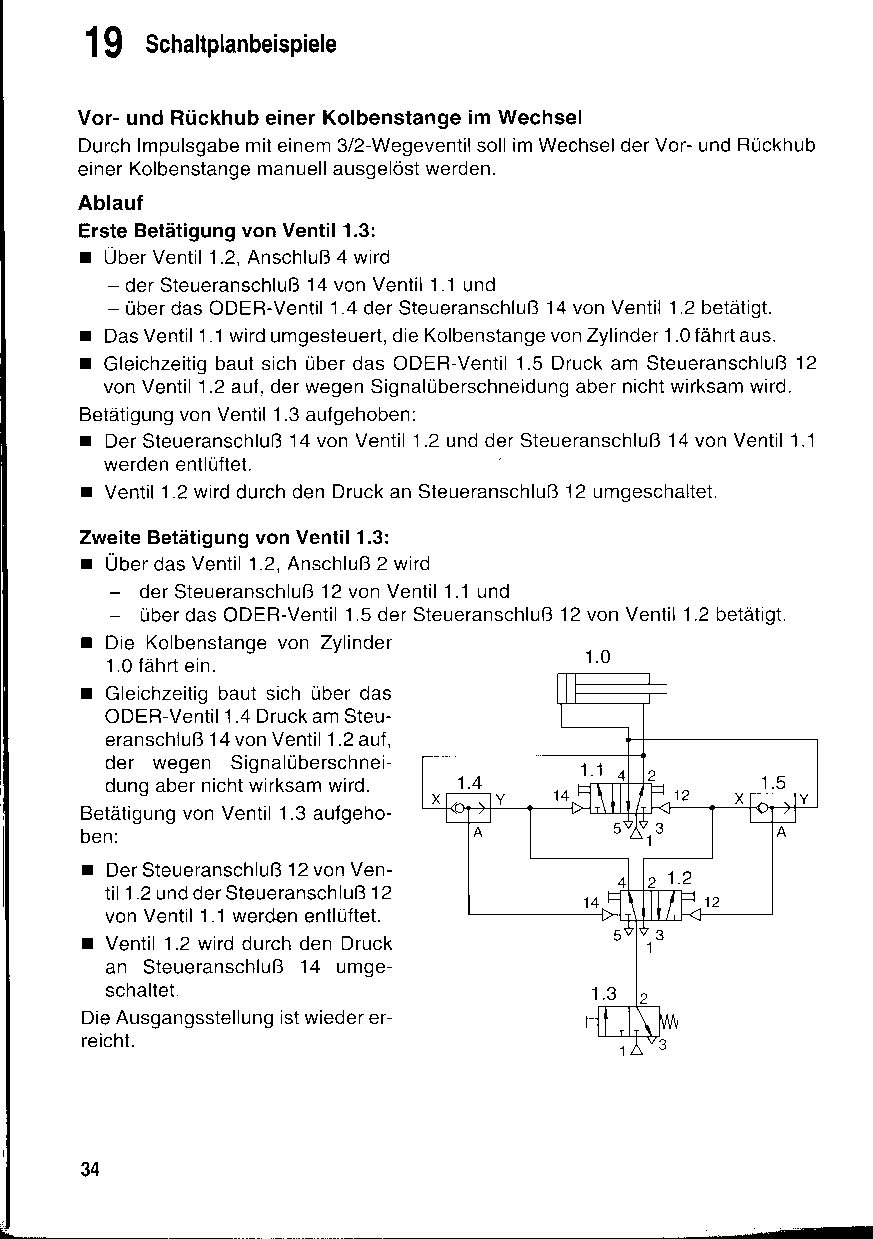

Ich habe folgendes Problemchen...
Ich habe ein 3/2 Wegeventil und will folgendes realisieren.
Das 3/2 Ventil soll einmal kurz gedrückt werden und damit ein anderes Ventil (???) geschaltet werden, so das dieses auf Durchfluß geschaltet ist. Wenn ich dann mein 3/2 Vewntil erneut drücke soll das anderes Ventil wieder ausschalten. Klingt eigentlich ganz einfach, ich seh im moment aber keine lösung um das ganze rein Mech/pneumatisch zu realisieren.
Wer kann mir ein paar Tips geben. Am besten wäre es wenn nur Festo komponenten zum einsatz kommen.
Danke Peter!!

Ich glaube das mit dem bistabilen ist nicht meine lösung, denn ich habe nur einen Ausgang von meinem Ventil.
Ich benötige eine Schaltung die beim ersten impuls durchschaltet und beim nächsten impuls abschaltet aber alles über eine signalleitung gesteuert....
Danke Peter!!

Vielleicht habe ich mich nicht ganz klar ausgedrückt.
Beu einem 3/2 Wegeventil oder 2/2 bleibt das Signal nur solange anstehen solange ich drücke.
Ich möchte einmal kurz drücken und das Signal soll weiter anstrehen bis ich erneut drücke.
Ich kann zum auslösen kein anderes Ventil als das vorhandene 3/2 verwenden. Ich kann auch kein Rastventil verwenden. Es muß durch  nachgeschaltete Ventile die funktiopn erreicht werden.
Danke Peter!!

´Das ganze ist ein Handgriff in dem das be3/2 Venzil integriert ist und an dem ein Vacuumsauger hängt. Bis jetzt schalten wir das Vacuum solange ien wie das 3/2 VBentil gedrückt wird.
Der Kunde will aber nicht die ganze Zeit drücken sondern wie beschrieben durch nochmaliges drücken beenden.
aus ergonomischen Gründen wollen wir beim Auslösen bei dem, besagten 3/2 Ventil bleiben.  Dahinter können wir noch weiter Ventile schalten.

Ich bin sicher, da geht was, indem man mit pneumatischen UND- und ODER-Gliedern (ZK... und OS-...) ein Flipflop aufbaut, ich weiß bloß nicht mehr genau wie. Stell die Frage mal im Festo Didactic-Forum (ich weiß aber nicht, ob Du heute noch eine Antwort kriegst). Vielleicht fällt mir aber übers Wochenende noch was ein.

jetzt muss ich hier auch noch meinen Senf dazugeben: Wenn ich dich richtig verstanden habe, möchtest du mit einem 3/2-WV ein anderes Ventil ansteuern, das federrückgestellt ist. Da du nicht immer den Finger auf dem Knopf haben willst, soll das federrückgestellte Ventil nach einem kurzen Druck auf das 3/2-WV gehalten werden. Das ganze rein pneumatisch. Ist das so richtig? Wenn ja, fallen mir auf die Schnelle zwei Möglichkeiten ein:
1.) Du nimmst für dein 3/2-WV ein Ventil mit Kippschalter. Einmal kurz drauf und der Durchfluss ist da, den Kippschalter in die andere Richtung und der Durchfluss ist weg (so wie bei einem Lichtschalter).
2.) Du nimmst ein 3/2-WV mit Druckknopf und Federrückstellung. Dann brauchst du für dein angesteuertes Ventil eine Selbsthaltung, indem du dort den Ausgang mit einem T-Stück abgreifst und in die Signalleitung des angesteuerten Ventils leitest. Natürlich brauchst du hier für die Ausgangsleitung aus dem 3/2-WV und die abgezweigte Leitung aus dem angesteuerten Ventil ein Oder-Ventil. Den Ausgang des Oder-Ventils verbindest du mit dem Steueranschluss des angesteuerten Ventils. Dann brauchst du aber noch ein zweites 3/2-WV, diesmal mit Durchflussruhestellung. Dieses baust du in die Selbsthaltung ein. Per Druck auf diesen Knopf wird die Selbsthaltung aufgebrochen und das angesteuerte Ventil wird durch die Feder in die Ausgangsstellung zurückgestellt.

So ähnlich habe ich mir das auch grade gedacht. Du steuerst den Zylinder mit einem 5/2-Impulsventil an (JH...), mit Handhilfsbetätigung für eine definierte Ausgangslage. Die Ausgänge führst du zurück auf die Steueranschlüsse von jeweils einem normal offenen 3/2-Ventil (VL/O...), und mit dem Signal vom Taster auf die Eingänge derselben. Mit dem Ausgang des jeweils offenen Ventils steuerst du das Betätigungsventil (JH) um. Klar?

Aus: Festo, Pneumatik-Grundsteuerungen.

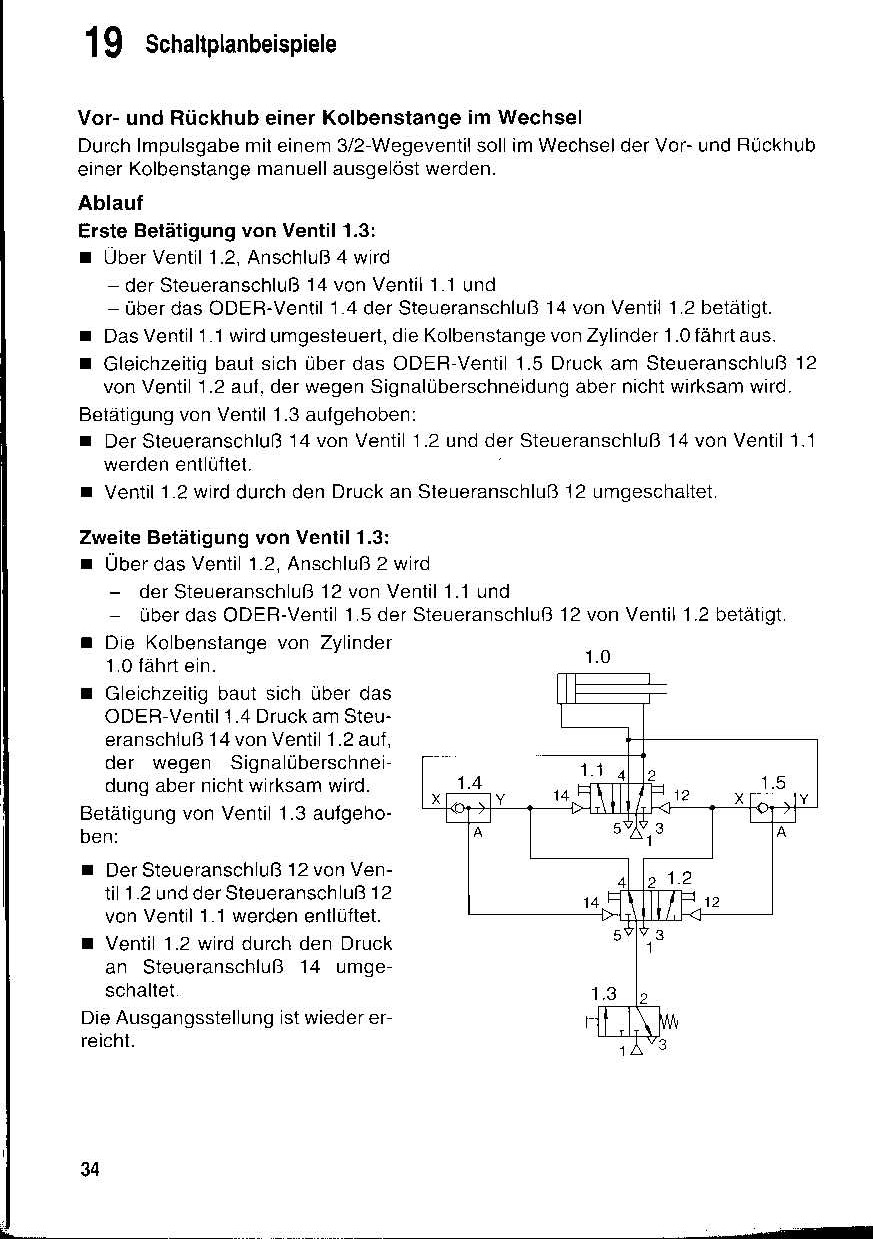

... bescheidene Qualität, hier etwas besser.

Super ich glaube das ist es !!!!!!!!!!!
U´s sind unterwegs.....
