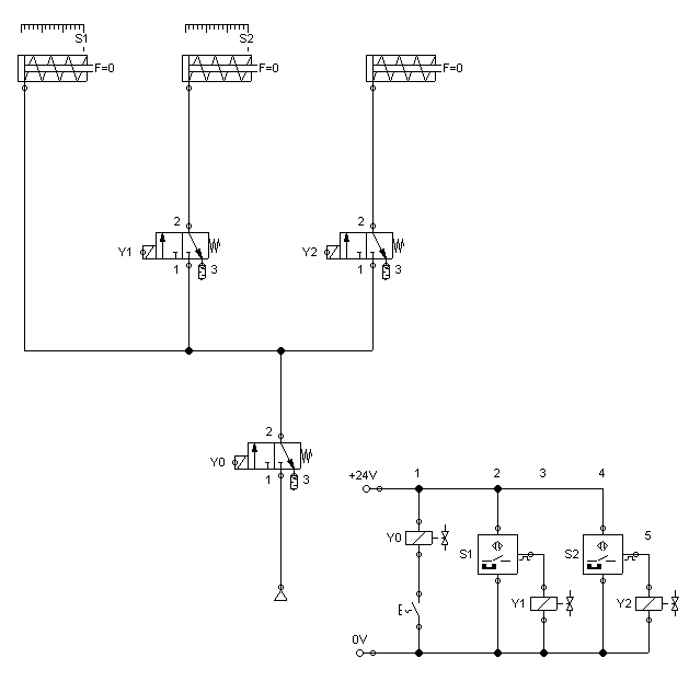

ich brauche drei Druckluftzylinder, die nacheinander ausfahren und dann auf Knopfdruck alle wieder einfahren. Wie ist egal. Im Prinzip funktioniert das so oder? (siehe Bild). Oder sollte ich die Entlüftung definierter machen?
Ab wann benötigt man eigentlich vorgesteuerte Ventile?

Oh sorry, das rechte 1Y muss natürlich 2Y heissen.

Bei dieser Anordnung von Pneumatikzylinder und Drossel kannst es sein dass der Zylinder beim Ausfahren ruckelt (Stick-Slip).
Soll heissen, im Zylinder baut sich Druck auf, sobald der Druck genügend gross ist die Haftreibung im Zylinder  zu überwinden fährt er ruckartig aus, dabei baut sich der Druck im Zylinder ab, und der Restdruck ist dann unter umständen nicht mehr in der Lage den Zylinder weiter auszufahren, bis wieder genügend Luft über die Drossel nachgeflossen ist.
Besser ist eine Abluftdrosselung, was aber zweisitig betätigte Zylinder fordert, welche entsprechend teurer sind. Dazu sind Ventile notwendig, welche diese Zylinder ansteuern können.
Kleiner Hinweis, wenn alle Zylinder gleich schnell ausfahren sollen, kommst du mit einer Drossel durch (egal welches Prinzip der Drosselung du verwendest, ob die Variante welche du aufgezeichnet hast, oder ein Abluftdrosselung). In deiner Variante kannst du die Drossel direkt nach dem handbetätigten 3/2 Wegeventil setzen (vor der Verzweigung). Somit wirkt die gleiche Drossel für alle Zylinder.

Dankeschön, aber das mit den Drosselm war eigentlich nicht mein Problem. Die lasse ich wohl ganz weg, das sah nur schöner aus beim simulieren

Wenn du keine Ansprüche hast, wie der Zylinder einfährt, und es dir egal ist, dass die Luft einfach so in die Gegen rausgeht ist alles i.O. (so ist es in der Praxis meistens). Einen Schalldämpfer am Ventil wird du sicher vorgesehen haben, damit der "Krach" nicht so gross ist.
Original erstellt von Impi:
Braucht man so viel ich weiss nur in der Hydraulik, da das Öl nicht komprimierbar ist, die Luft hingehen schon

Hallo Ingo,
Im Prinzip wird die Sache schon so funktionieren, nur frage ich mich, warum die Hardware-Elektrik?
Meist ist es ab 2-3 Ventile schon klüger, eine kleine SPS einzubauen, dann hast Du alle Freiheiten.
Oder Du baust eine rein pneumatische Steuerung, ohne irgendwelcher Elektrik.

Ja, schaut so aus als würde ich das rein pneumatisch machen. Vielleicht sogar mit drei Tasten, für jeden Zylinder eine.
