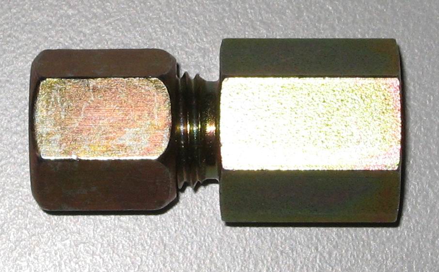

ich habe hier ein recht schwerwiegendes Problem. Es hat mit Pro/E recht wenig zu tun. Ich habe hier eine Verschraubung von der keiner weiß wo sie herkommt. Es gibt hier eine Kiste voll davon und sie werden verbaut.
Sie ist im Bild zu sehen. Man sagte mir, dass es eine Manometerverschraubung ist. Auf der einen Seite 6mm Rohranschluß und auf der anderen 1/4"R Verschraubung. Schwere Ausführung für 600bar.
Das dumme ist nur, dass ich mir den Wolf suche nach sowas. Es gibt massenhaft Manometerverschraubungen nur alle schweren Varianten haben 1/2"R. Wodurch sich so langsam der Verdacht auftut, dass es irgendne andere Verschraubung sein könnte.

Hi Karo,
das sieht nach einer Aufschraubverschraubung GAI-R Reihe S von Ermeto aus.
Typ: GAI06ZSRA3C
PN: 400bar Pmax: 630bar
Die hat eine Seite für Rohr AD 6 und andere Seite R1/4"
Hoffe das hilft weiter.

Vielen Dank hat mir sehr geholfen.
Hab auch mittlerweile begriffen wie das passieren konnte.
Der Musterbau bestellt Dinge die sie benötigen und die nicht auf Lager sind selbst. Dann aber auch ohne irgendwas schriftliches. Ist dann nur ein Anruf. "Jungs wir brachen Verschraubungen für 6er Rohr 1/4R Anschluß Reihe S. Schickt mal 20 Stück rüber." 2h später kommt der Bote und überbringt die sachen.
Und der Einkauf weiß von nix...
