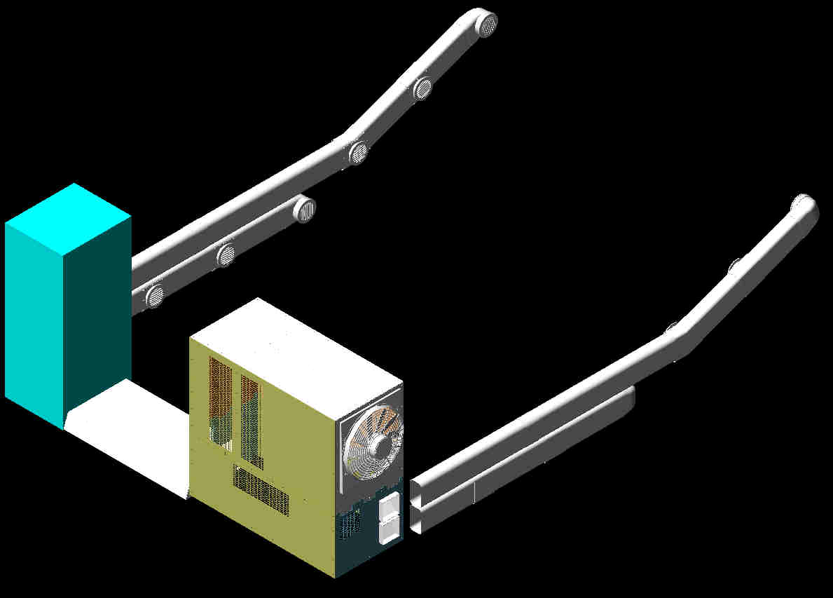

Hallo allerseits !
Ich suche Elemente, die einen Volumenstrom von 74 l/min aufteilen können in 1 x 40 l/min und 1 x 34 l/min bei einem Überdruck von 1,5 bar.
Hat mir jemand einen guten Tip ?

Hallo Mario,
was strömt denn? Wasser, Luft, Bier, Schnaps, Milch?
Vielleicht die Strömungsquerschnitte so wählen, das die gewünschten Teilsströme sich einstellen oder
einstellbare Drosselventile einbauen oder
die Volumenströme regeln

Hallo erberhard
Ja da hab ich in der Hitze des Gefechts wieder die wichtigsten Infos unterschlagen :-)
Natürlich Schokolade :-) nein Scherz wir müssen ein WasserGlykol gemisch mit einem Anteil von 44% Ethylenglykol (Antifrogen N) so aufteilen, wie oben beschrieben.
Da hohe rel. Stückzahlen (min. 50...100 Stück / Jahr) zu erwarten sind, wäre es schön eine Lösung, die einfach justierbar ist, für geringen Montageaufwand. Das mit den Strömungsquerschnitten hab ich mir auch schon überlegt, da aber unterschiedliche Elemente je Leitung eingebaut werden (mit unterschiedlichen Druckverlusten)werden sich die Strömungsgeschwindigkeiten und dadurch die Volumenströme vermutlich nur über die Definition der Querschnitte nicht exakt steuern lassen ... (stimmt mein Gedankengang ?? )
Aber die Idee mit der Drossel die klingt noch interessant, dass muss ich mal noch untersuchen...

Wie wär's mit einer Kombination aus Drossel und Durchflussmessung?
Pneumatikhersteller (z.B. SMC, digitaler Durchflussschalter PF2) haben so etwas auch für Wasser zu akzeptablen Preisen - der Durchfluss wird digital angezeigt und kann über die Drossel ziemlich exakt eingestellt werden...
Gibt's natürlich auch bei anderen Firmen.

Hallo Zusammen,
ich würde hier nicht nur einfache Drosselventile verwenden, sondern Stromregelventile. Diese Ventile bilden einen konstanten Volumenstrom, der unabhängig vom Volumenstrom und Druckschwankungen ist.
Allerdings ist mir noch nicht klar, ob hier nur ein konstanter Volumenstrom gefordert ist, oder ein ganz bestimmtes Füllvolumen. Wenn das gefordert ist, wird natürlich eine andere Steuerung nötig.

Hallo Andreas
Es geht hierbei um eine Anwendung, in welcher ein Konstanter Gesamtvolumenstrom in zwei Teilvolumenströmt (ebenfalls konstant) aufgeteilt werden soll.
Habe von bucher Hydraulics schon was in die Richtung gefunden, allerdings nur für Oel. Gibts da auch Hersteller von Stromteilern, bzw. Stromregelventilen für Wasser bzw. Wasser-Glykolgemische ?

Es geht im Prinzip um eine luftgekühlte Kühleinheit. Der Volumenstrom nach dem Kühler muss dann aufgesplittet werden (leider nicht symmetrisch :-)  ) so dass durch die einzelnen Wärmequellen definierte Volumenströme gefördert werden (damtit die Austrittstemperaturen nicht zu hoch oder tief werden)bzw. die logarithmische Temp.diff. der Auslegung entspricht.
Als Medium ist ein Wasserglykolgemisch mit 44% Glykol anteil. Dadurch haben wir eine Frostschutz von -29% (Gibt ein super Programm in internet unter http://fun.clariant.com/C125691A0035656C/direct/antifrogen-berechnungsprogramm.html )
Womöglich arbeiten wir noch am gleichen Projekt :-), leider bin ich nur sehr spärlich informiert, so dass ich gerade mal die Kühlsituation auslegen kann
Gruss Mario

Vieleicht gibt es da doch eine Lösugn mit deinem Vorschlag:
Ist zwar aufwändig, aber grundsätzlich könnt ich mir vorstellen eine Pumpe einzusetzen, die diesen Volumenstrom bringt (kann ja mit Drosseln den entsprechenden Druckverlust erzeugen) und dann eine Verzweigung in welcher ich auf der einen Seite eine Deiner vorgeschlagernen Drehzahlgesteuerten Pumpen einsetze. Die Differenz würde dann ja theoretisch über die andere Leitung abfliessen... muss ich mir aber noch einmal überlegen, ob das funktionieren könnte :-)
P.S. nein das Bild kommt mir nicht bekannt vor :-)
