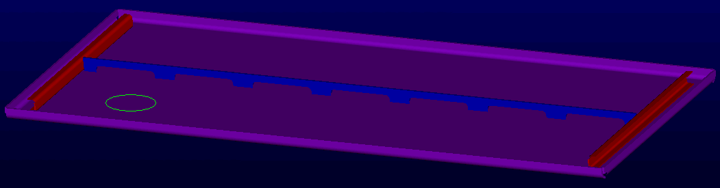

Hallo Leute!
Ich versteh leider nix von Schläuchen und Kupplungen, darum hoff ich, dass ihr mir behilflich sein könnt!!
Auf dem Bild im Anhang könnt ihr eine Wanne sehen, in die dann Wasser läuft.
An der Stelle, wo die grüne Ellipse ist, kommt noch ein Loch als "Abfluss" hinein. In dieses Loch soll eine Armatur hinein, an der ich dann an der Unterseite der Wanne einen Schlauch an- und abstecken kann.
Der Schlauch sollte einen Innendurchmesser von 1 1/2" haben.
Zum einfachen An- und Abstecken möchte ich so eine Art Schnellkupplung, oder wie das Ding auch immer heißen mag, verwenden.
Könnt ihr mir sagen, was ich da am besten für Armaturen und Schläuche verwende?!

Der Anschluß an die Wanne ist etwas kniffelig, vor Allem wegen der Festigkeit, und wegen restlosem Entleeren trotz Schweißverzug.
Normalerweise setzt man den Ablauf in eine Ecke, und stellt das Bodenblech leicht schräg.
Dann von unten eine (halbe) Gewindemuffe angeschweißt und ein Kupplungsende eingeschraubt.

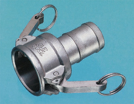

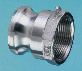

Hab jetzt bei der Firma RS eine Lösung gefunden!
Das Übergangsstück auf Bild 1 wird an eine Muffe unter der Wanne angeschraubt.
An die Stecktülle auf Bild 2, kommt ein simpler PVC-Schlauch dran.
Die zwei Komponenten können dann einfach ineinander gesteckt werden und durch Herunterklappen der 2 Flügel wieder gelöst werden.

Hallo DonChunior,
in solchen Fällen wird meistens angestrebt, daß die Kupplungshälfte, welche unter der Wanne angebracht ist, das Abfließen der Flüssigkeit verhindert. Erst wenn das Gegenstück eingekuppelt wird, wird der Durchfluß freigegeben. Wie sieht's bei dir aus? So weit ich die von dir ausgewählte Kupplung in Erinnerung habe, weist sie die oben beschriebenen Eigenschaften nicht auf.
