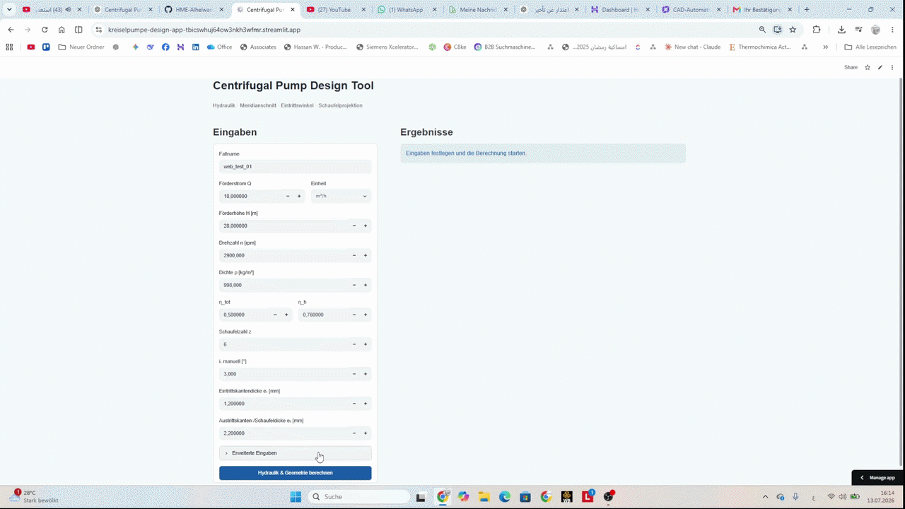

ich habe ein browserbasiertes Beta-Tool für die hydraulische Vorauslegung von Laufrädern für Kreiselpumpen entwickelt.
Als erste Validierung habe ich zunächst ein Laufrad manuell mit einem unabhängigen Excel-Berechnungsblatt ausgelegt. Anschließend habe ich denselben Betriebspunkt und dieselben Auslegungsannahmen in die Webanwendung eingegeben und die Ergebnisse miteinander verglichen.
Für den untersuchten Testfall stimmten die berechneten hydraulischen Abmessungen und die wesentlichen Auslegungsergebnisse mit den manuellen Excel-Berechnungen überein.

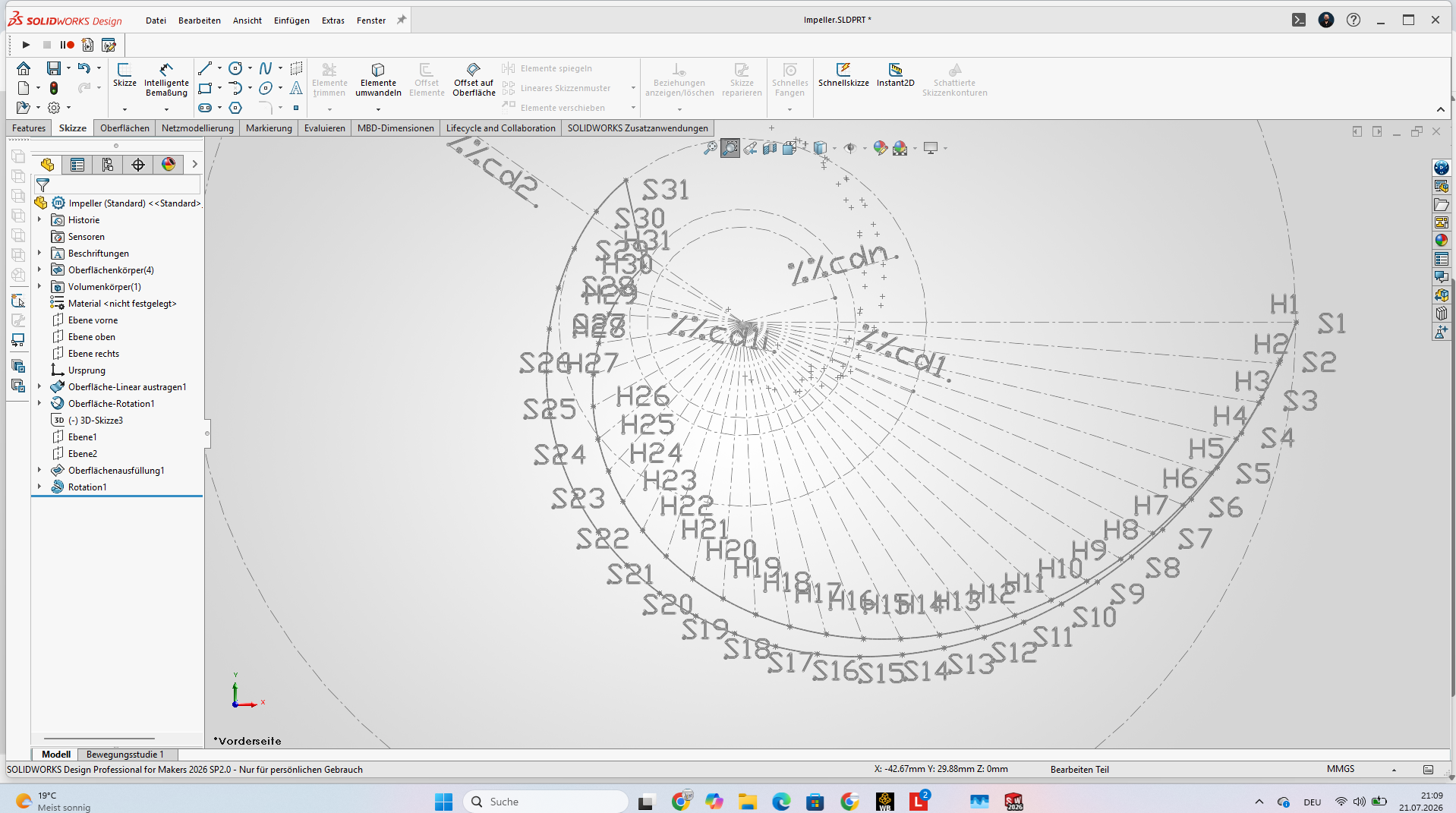

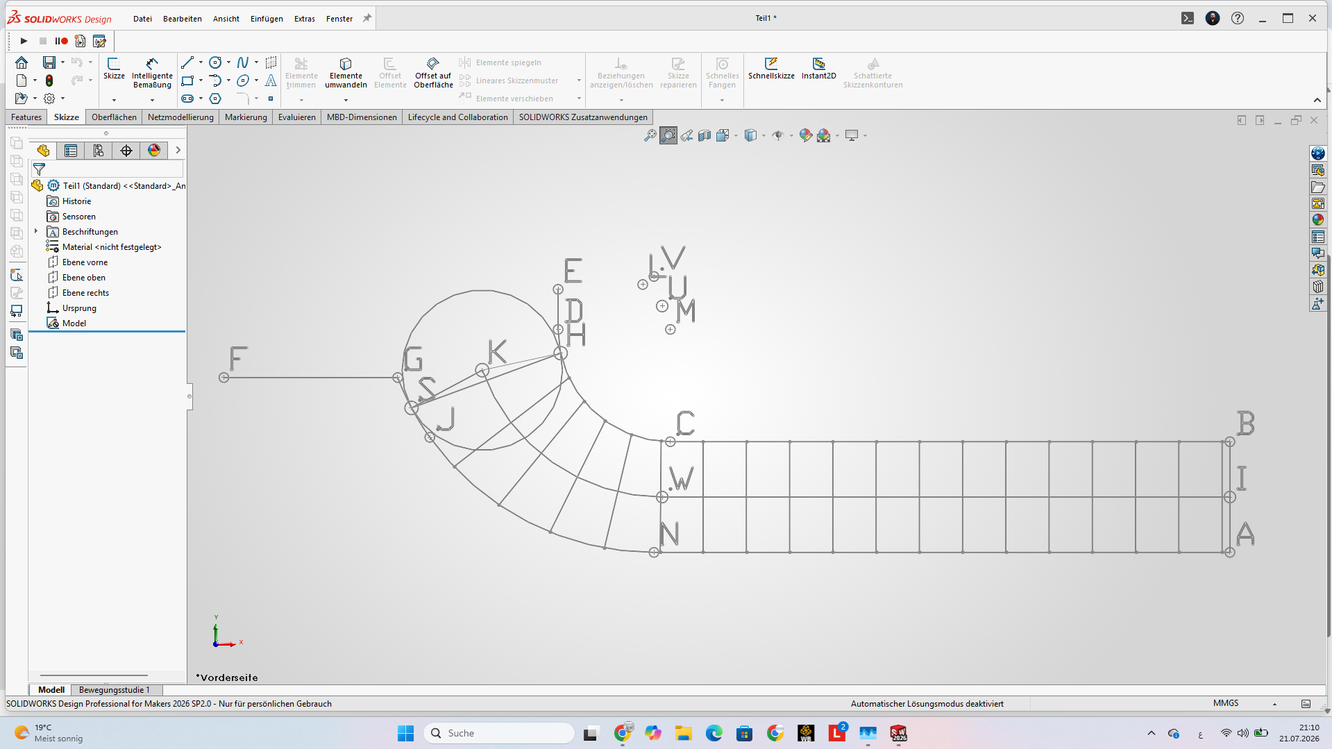

den Meridianschnitt erzeugen;
eine vorläufige Schaufelprojektion erzeugen;
den Meridianschnitt und die Schaufelprojektion als DXF-Dateien exportieren;

Außerdem habe ich eine kurze GIF-Animation erstellt, die den Arbeitsablauf zeigt – von der Eingabe des Betriebspunkts bis zum Export und Öffnen der DXF-Dateien für den Meridianschnitt und die Schaufelprojektion in einem CAD-System.
Das Tool befindet sich weiterhin in der Beta- und Validierungsphase. Der Vergleich mit der Excel-Berechnung stellt bisher nur einen einzelnen Validierungsfall dar. Daher suche ich zusätzliches fachliches Feedback und geeignete Referenz- oder Benchmarkfälle von Ingenieurinnen und Ingenieuren aus dem Bereich Kreiselpumpen.

Plausibilität der berechneten Laufradabmessungen;
Qualität der erzeugten Meridiangeometrie;
Ergebnisse der Schaufel-Eintritts- und Austrittswinkel;
