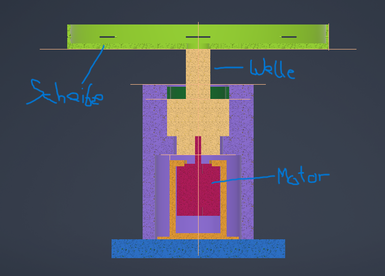

ich arbeite aktuell an einem kleinen Projekt und stehe vor einer konstruktiven Herausforderung, bei der ich auf eure Erfahrungen hoffe.
Ausgangssituation:
Ich entwickle eine rotierende Sensorscheibe, auf der mehrere Whisker-Sensoren montiert sind. Die Sensorsignale werden auf einer kreisförmigen PCB gesammelt, die sich ebenfalls auf der rotierenden Scheibe befindet.
Da sich die Scheibe kontinuierlich (360° ohne Endanschlag) drehen soll, müssen Versorgung und Sensorsignale über einen Slipring übertragen werden.
Für den Prototyp habe ich eine einfache Konstruktion geplant.
Geplant ist:
drehende Sensorscheibe
kreisförmige PCB in der Mitte der Scheibe
Scheibe direkt auf der Welle eines Steppermotors (Direktantrieb)
keine Zahnradübersetzung
Ich habe einen groben Konstruktionsentwurf angehängt, damit es einfacher zu verstehen ist, was ich meine.(Ignoriert bitte, dass keine  Lager vorhanden sind. Es ist nur das Konzept)
Mein Problem:
Ich habe mich bereits über verschiedene Bauformen von Sliprings informiert und bin auf Hohlwellen-Sliprings gestoßen. Diese wären für meinen jetzigen Entwurf ideal geeignet, da sie sich einfach auf die Welle schieben lassen, die mit dem Motor und der Scheibe verbunden ist. Allerdings sind diese für mein Vorhaben zu teuer, weshalb ich auf einen einfachen Kapsel-Slipring zurückgreifen muss.
Mir fällt nun allerdings kein Weg ein, wie ich diesen Slipring in meinen jetzigen Entwurf integrieren könnte und wollte daher fragen, ob jemand Konstruktionshinweise hätte, wie ich diesen Slipring integrieren kann.
Ich weiß, dass man Scheibe und Slipring auf eine andere Welle/Achse setzen kann, die parallel zur Motorwelle liegt. Ich würde es dennoch erstmal gerne versuchen, alles auf einer Drehachse zu platzieren, wenn möglich.
Vielen Dank im Voraus
LG
N.Lesch

Du benötigst also 3 Übertragungskontakte auf der Welle.
( zweimal Stromversorgung und einmal Signal )
Auf der Welle ist am einfachsten, weil da geht dreimal das Gleiche hintereinander.
Ich sah das neulich an einem Zentralstaubsauger, jeweils 2 Drehkontakte an jedem Ende des Schlauchs.
Das waren in Prinzip zwei Messingringe ( verbotenerweise ohne Oberfläche ) ineinander gesteckt.
Klaus

Vielleicht hast du diese Anordnung bereits geprüft: Falls oberhalb der Scheibe genügend Bauraum vorhanden ist, könntest du einen Kapsel-Schleifring koaxial auf der Oberseite montieren. Der Rotor wäre mit der Scheibe verbunden, während der Stator über einen festen Bügel oder Arm am Maschinengestell gegen Mitdrehen gesichert wird. So könnte der Direktantrieb erhalten bleiben, ohne einen teureren Hohlwellen-Schleifring zu benötigen. Der Schleifring sollte dabei keine Lager- oder Strukturkräfte aufnehmen.
