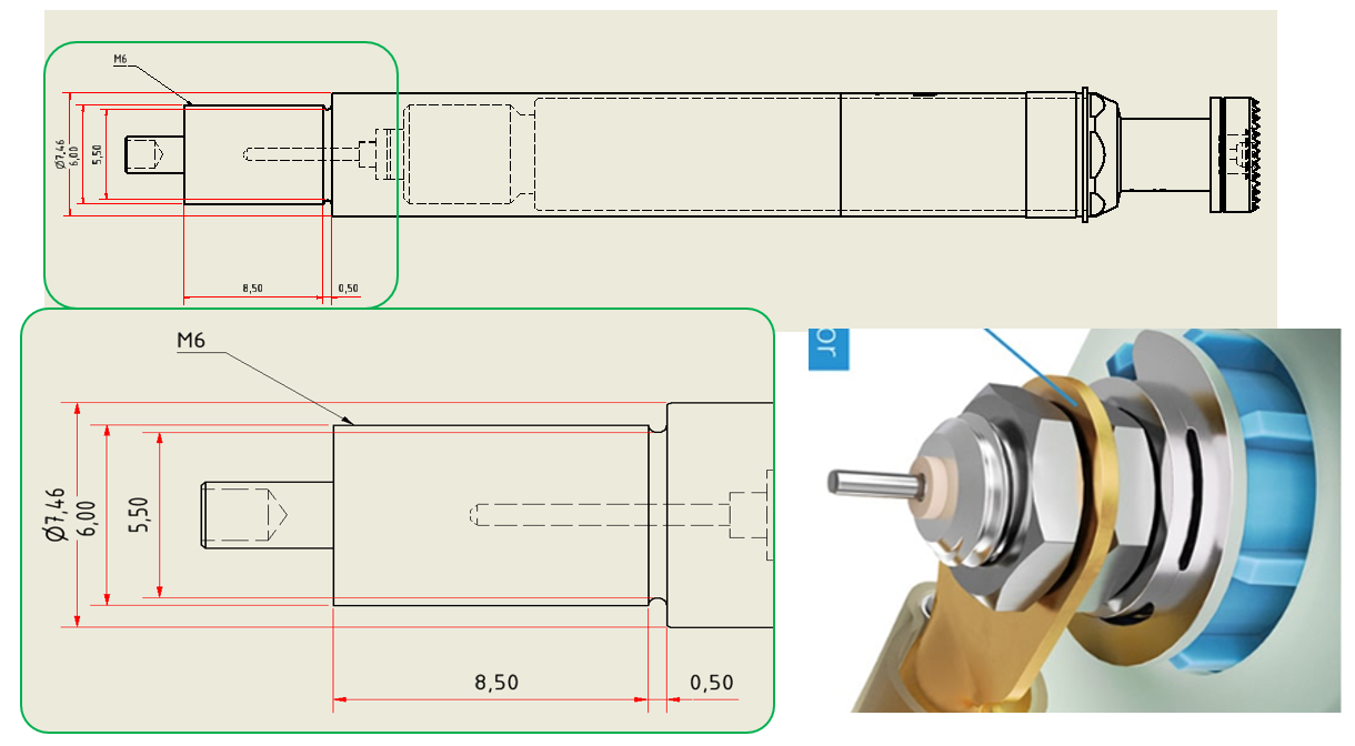

ich möchte Batterie-Kontaktstifte mit einer passenden Kontaktsteckhülse verbauen und bin aktuell auf der Suche nach geeigneten Befestigungsteilen.
Folgende Komponenten habe ich mir bereits herausgesucht:
Montagewerkzeug für Batterie-Kontaktstifte:
=> https://ingun.com/de/products/DW-series/DW-5-40
=> https://ingun.com/de/products/BCP-626-M-series/BCP-626-0002
Kontaktsteckhülse:
=> https://ingun.com/de/products/KS-626-M-series/KS-626M6M6-RF
M6 Mutter für die Kontaktsteckhülse:
Messingmutter, versilbert
Sicherungsscheibe für die Kontaktsteckhülse:
Innen ca. 5,5 mm, Dicke ca. 0,5 mm
=> https://www.maedler.de/Article/63783060
ungespannter duchmesser innen: 5,26mm
gespanter duchmesser innen: 6,0mm
Laut Hersteller sollen für das Anschließen eines Kabelschuhs an der Kontaktsteckhülse zwei M6-Messingmuttern, versilbert, verwendet werden. Auf dem Herstellerbild ist zusätzlich noch eine Sicherungsscheibe zu erkennen.
Da das Gewinde der Kontaktsteckhülse nur ca. 8,5 mm lang ist, vermute ich, dass hier halbhohe M6-Muttern verwendet werden müssen.
Hat jemand von Euch eine Bezugsquelle für halbhohe M6-Messingmuttern, idealerweise versilbert?
Falls jemand auch eine passende Sicherungsscheibe kennt oder einen Lieferanten dafür empfehlen kann, wäre das ebenfalls sehr hilfreich.
Vielen Dank schon einmal.
Mücke
[Inventor Professional 2026] - [WIN 11]
[Diese Nachricht wurde von Muecke.1982 am 18. Mai. 2026 editiert.]

Warum?
Ich möchte 160 A übergeben.

erstellt am: 19. Mai. 2026 11:27    Editieren oder löschen Sie diesen Beitrag!  <-- editieren / zitieren -->   Antwort mit Zitat in Fett Antwort mit kursivem Zitat    Unities abgeben: 1 Unity (wenig hilfreich, aber dennoch)2 Unities3 Unities4 Unities5 Unities6 Unities7 Unities8 Unities9 Unities10 Unities Nur für Muecke.1982 10 Unities + Antwort hilfreich
Und dann einen Kontaktstift auswählen, der nur bis 100A freigegeben ist.
Und das nur bei einer Kupferumgebung.
Bei einem Widerstand von 5mOhm entstehen bei einem Strom von 160A rund 128Watt Verlustleistung.
Das wird alles sehr stark erwärmen.

erstellt am: 19. Mai. 2026 17:41    Editieren oder löschen Sie diesen Beitrag!  <-- editieren / zitieren -->   Antwort mit Zitat in Fett Antwort mit kursivem Zitat    Unities abgeben: 1 Unity (wenig hilfreich, aber dennoch)2 Unities3 Unities4 Unities5 Unities6 Unities7 Unities8 Unities9 Unities10 Unities
Ja, da hast du recht. Ich habe dem Hersteller jedoch alle Daten genannt und er hat für mich den Kontaktstift und die Hülse ausgelegt und mir angeboten. Daher gehe ich davon aus, dass das funktioniert.
Ich habe auch ein paar Muttern gefunden :-)

erstellt am: 20. Mai. 2026 06:24    Editieren oder löschen Sie diesen Beitrag!  <-- editieren / zitieren -->   Antwort mit Zitat in Fett Antwort mit kursivem Zitat    Unities abgeben: 1 Unity (wenig hilfreich, aber dennoch)2 Unities3 Unities4 Unities5 Unities6 Unities7 Unities8 Unities9 Unities10 Unities Nur für Muecke.1982 10 Unities + Antwort hilfreich
Das CuZn ( Messing ) sollte aber bleifrei sein, sonst ist die Leitfähigkeit zu niedrig.
Die Oberflächenangabe versilbert ist für elektrische Anwendungen zu ungenau.
Es sollte so angegeben werden.
1 bis 4 µm Ni, 2 bis 5 µm Ag hart min 120 HV
Die Angabe bei Silber ohne Härte ist Feinsilber, das sich gerne frißt.

erstellt am: 20. Mai. 2026 14:16    Editieren oder löschen Sie diesen Beitrag!  <-- editieren / zitieren -->   Antwort mit Zitat in Fett Antwort mit kursivem Zitat    Unities abgeben: 1 Unity (wenig hilfreich, aber dennoch)2 Unities3 Unities4 Unities5 Unities6 Unities7 Unities8 Unities9 Unities10 Unities Nur für Muecke.1982 10 Unities + Antwort hilfreich
Es gibt andere Hersteller, bei denen liegt der Widerstand bei 0,5mOhm bzw 1mOhm.
Da ist die Verlustleisung dann bei 12 bzw. 25 Watt. Wird dann nicht mehr ganz so warm.
