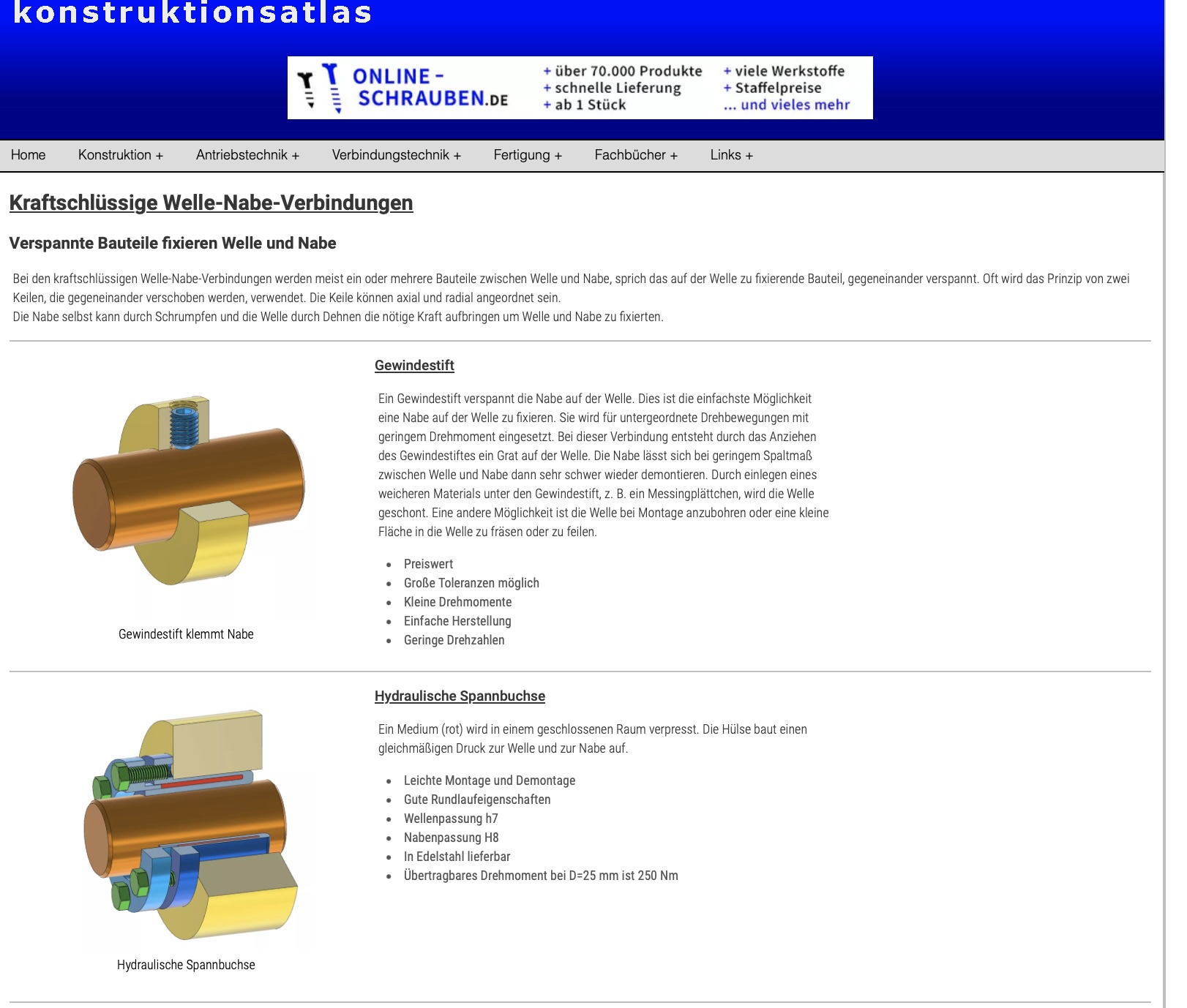

kennt noch jemand die Seite Konstruktionsatlas.de??? Da waren auf eine schöne Art und Weise verschiedenste Verbindungsarten von Werstückformen usw. zusammengetragen eine wirklich tolle Seite wenn man mal eine Idee brauchte. Mir hat es früher immer zu einer passenden Idee verholfen, einfache Verbindungsarten zu sehen, da fiel mir immer etwas ein.
Jetzt stehe ich gerade wieder vor einem Problem und suche die Seite und kann sie nicht mehr finden.
Weiß jemand ob es diese noch irgendwo gibt??? oder eine ähnliche Seite?
Das wäre echt schade wenn so eine tolle Seite nicht mehr existent wäre.
Gruß Micha

Vielen Dank AndreasK, das hat mich schon mal weiter gebracht. Leider sind in der Rubrik "Halbzeuge verbinden" nur sehr wenig Abbildungen vorhanden, Ich habe habe ca. 40 verschiedene Versionen geprüft und wenn sie in einer frühen Version vorhanden waren, waren sie auch in einer Späteren vorhanden, was aber früher schon fehlte, fehlte dann auch später.

leider muss ich ganz schlechte Nachrichten überbringen. Seine Frau hat mir geschieben, wenn ihr versteht was ich meine und sie niemanden für die Nachfolge der Seite gefunden hätten.
Absolut traurige Sache, dass so eine super Seite nicht mehr existiert.
Ich habe sie gefragt ob die ganzen Daten noch existieren.
Mir selbst fehlt die Expertise dazu, eine Seite zu erstellen aber vielleicht könnte man das Werk noch weiter führen...
