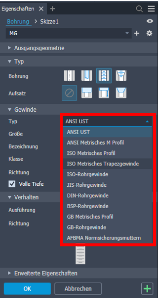

ich möchte gerne ein G1/4"-Innengewinde im CAD-Programm erstellen.
Ich bin mir nur nicht sicher, was ich dafür auswählen muss. (Bild)
Ich möchte diesen Federstößel in eine Adapterplatte schrauben.
Da steht beim G2 (G1/4"-AG) dabei, also müsste ich ein G1/4"-Innengewinde erstellen lassen.

R und G sind Rohrgewinde. Die Größe bezieht sich auf einen fiktiven Rohr innen Ø .
R ist konisch und ist nur Außengewinde.

G Zylindrisches Ww-Rohrgewinde für Rohre, DIN EN ISO 228-1,
für nicht im Gewinde dichtende Verbindungen
R Kegeliges Ww-Rohrgewinde für Außengewinde Rohre, DIN EN 10226-1, DIN 3858,
für im Gewinde dichtende Verbindungen Fittings / Rohrverschraubungen
Rp Zylindrisches Ww-Rohrgewinde für Innengewinde Rohre, DIN EN 10226-1, DIN 3858,
In Bezug auf dein Bild würde ich BSP auswählen. (Ohne Gewähr)

Richtig wäre DIN- oder ISO-Rohrgewinde.
Ob allerdings diese Katalogbauteile für die gedachte Anwendung und in der gedachte Art und Weise geeignet (bzw. eher nicht geeignet) sind, steht auf einem völlig anderen Blatt in einem anderen Thread.
