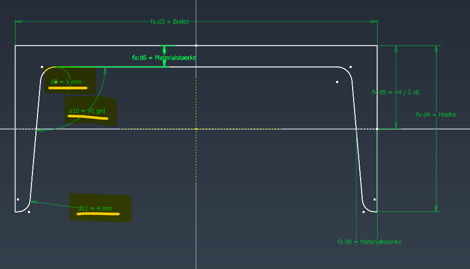

ich möchte in einer Konstruktion U-Stahl verwenden und diesen im CAD möglichst realitätsnah nachbilden.
Beispielmaße:
Breite: 120 mm
Höhe: 55 mm
Materialstärke: 7 mm
Die Grundform habe ich bereits erstellt.
Unklar sind mir jedoch folgende Punkte:
Welche typischen Innen- und Außenradien haben U-Profile in dieser Größenordnung?
Welcher Winkel ergibt sich an den inneren Übergängen?
Gibt es hierfür grobe Richtwerte oder Faustformeln, wenn keine Herstellerdaten vorliegen?
Die Materialstärke habe ich aktuell in der Höhe mittig (50 %) angesetzt, da ich das so in einer Beispielzeichnung gesehen habe, bin mir aber nicht sicher, ob das praxisüblich ist.
Mir geht es ausschließlich um realistische Standard-Richtwerte für die CAD-Darstellung, nicht um statische Berechnungen.

da gibt es Tabellen im Netz
z.B. hier

Danke, genau das habe ich gesucht. Ich werde versuchen, das in meine Zeichnung zu übernehmen.
Danke!

Alle Handelsüblichen U Profile, z.B. DIN 1026, sind doch im Inhaltscenter IV  hintelegt.
Incl. Skizzen .
Hier kannst du auch drinnen rumfreaken, falls du es drucken willst.

Das ist wirklich super – besonders das U-Profil aus dem Inhaltscenter von Inventor. Ich kann die Größe des U-Stahl-Bauteils direkt ändern, sogar innerhalb der Baugruppe, ohne die Datei extra öffnen zu müssen oder die Skizze bzw. Parameter anzupassen.
Gerade in meinem Fall, wo ich noch nicht genau weiß, wie groß es am Ende werden soll, ist das extrem praktisch.
Danke nochmal!
