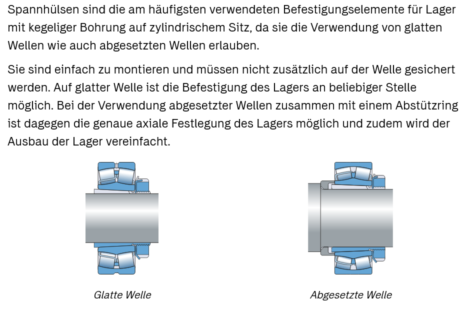

Folgender Fall:
Eine glatte Welle, Durchmesser 80mm, ist in einem Pendelrollenlager mit Spannhülse gelagert.
Wie im Bild links.
Außer Radialbelastung tritt auch eine beträchtliche Axialbelastung nach links auf.
Durch Erschütterungen hat sich wohl die Wellenmutter gelöst, und die Welle ist nach links heraus geflutscht.
Montage des Lagers ist nur von rechts möglich.
Ein Bund rechts ist daher auch nicht möglich; ein Bund links wäre machbar.

Hallo Gert Dieter,
Aufgrund von einschlägigen negativen Erfahrungen mit solchen Spannhülsen-Lagern sei gewarnt:
Wenn die axiale Bewegung des Lagers auf der Hülse unkontrolliert zu groß wird, und dadurch der Innenring soweit aufgedehnt wird dass das Lagerspiel negativ wird (also Vorspannung entsteht) ist, droht ein Lagerschaden.
Die einzige korrekte Möglichkeit wäre das was in Deinem Bild mit "Abstützring bei abgesetzter Welle" gezeigt wird.
Dass bei einem konkreten Anwendungsfall auch das andere Lager mit entscheidend ist brauch ich wohl nicht erwähnen.
mfg - Leo

Ich glaub ja nicht dass sich wortwörtlich die Mutter gelockert hat, die ist ja normalerweise mit einem Sicherungsblech mechanisch gesichert.
Eher vermute ich dass die Spannhülse nicht ordnungsgemäß angezogen war.
Was mich gedanklich zu "meinem" Fall geführt hat, wo wir die Mutter zu stark angezogen haben (damit eben das axiale Verschieben nicht auftritt) und damit durch Einengen des Lagerspiels ebendieses zerstört wurde. Zweiter Punkt in unserem Fall war, dass das zweite Lager an derselben Achse dieselbe Bauweise war und möglicherweise sich die zwei Lager gegeneinander axial verspannt haben (hinterher lässt sich die eine oder andere als Hauptursache kaum mehr feststellen).
Schmierprobleme könnten theoretisch auch zu Erwärmung, Lageraufweitung und "rutschen" führen.
Ist natürlich alles eine reine Vermutung aus der Ferne.
Nachtrag:
Hab erst jetzt das mit der "Abziehhülse" richtig verstanden, und vorher auch die Lastrichtung falsch reingedacht.
Ja, es wäre IMHO sinnvoll die Axialkräfte formschlüssig z.B. mittels einer Wellenmutter am rechten Wellenende abzufangen.
Ich trau diesen konischen Hülsen für axiale Belastung nicht so recht (und ist ja auch schiefgegangen).
mfg - Leo

Fax = 0,003 x B x d, mit Fax in kN, B und d Lagerbreite und Bohrungsdurchmesser in mm.
Die genaue Axialbelastung muss ich noch ausrechnen, aber sie dürfte einiges höher liegen.
Eventuell ist dann sowohl die Spannhülse als auch das dazugehörige Lager für eine solche Belastung nicht geeignet?
Hohenöcker
Beiträge: 2410
Registriert: 07.12.2005
Inventor 2023
Country und Western!
S-Fanclub
erstellt am: 05. Feb. 2026 12:13    Editieren oder löschen Sie diesen Beitrag!  <-- editieren / zitieren -->   Antwort mit Zitat in Fett Antwort mit kursivem Zitat    Unities abgeben: 1 Unity (wenig hilfreich, aber dennoch)2 Unities3 Unities4 Unities5 Unities6 Unities7 Unities8 Unities9 Unities10 Unities
Genau das ist meine Befürchtung! Deswegen will ich es ja auch umkonstruieren!
