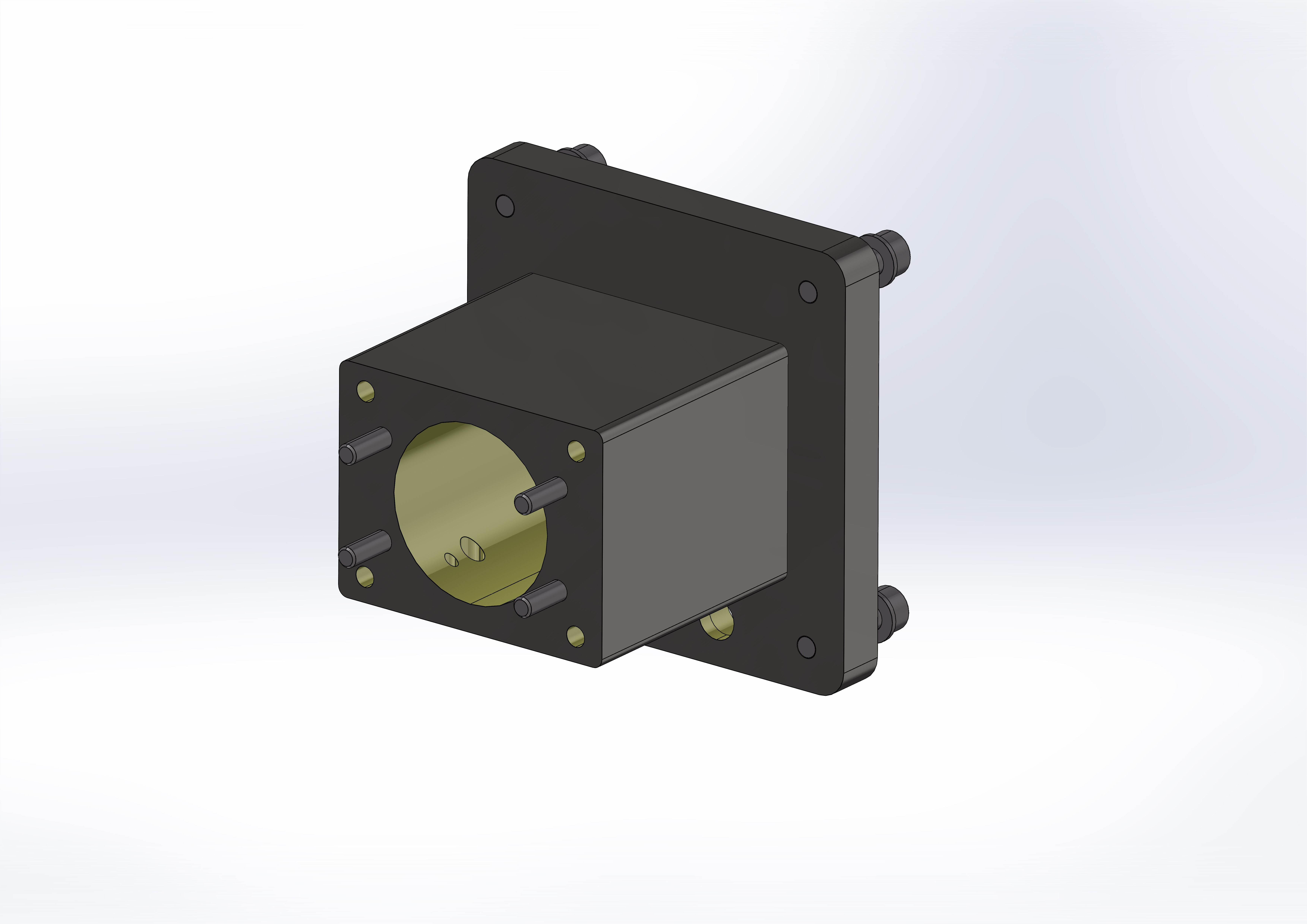

Hallo miteinander,
ich benötige eure Hilfe bei einem Versuchsaufbau, für den ich einen Teil vorhandener SLW-1660 *(1) kombinieren möchte.
Ich besitze zwei SLW-1660 (500mm Hub), die ich auf einer Seite des "H" aufstellen möchte. Beide SLW-1660 sollen mit einer weiteren SLW-1660 verbunden werden, wobei die horizontale SLW-1660 jeweils am Schlitten einer der seitlichen H-SLW-1660 befestigt werden soll. Jede SLW-1660 soll einen eigenen Motor als Antrieb besitzen.
Leider sind die Befestigungen der SLW-1660 um 2mm nicht kompatibel mit denen auf dem Schlitten. Daher suche ich eine Lösung, wie ich das Ganze zusammen schrauben kann.
Außerdem möchte ich einen NEMA 34 (Zentrierloch ca. 73mm) als Antrieb für die horizontale SLW-1660 verwenden.
Vielen Dank im Voraus für eure Hilfe und Unterstützung!
im Anhang habe ich eine Seite in der ich die SLW-1660 zusammen kopiert habe wie ich mir das Aktuell vorstelle.
Gerne auch gegenvorschläge.
Gruß Mücke

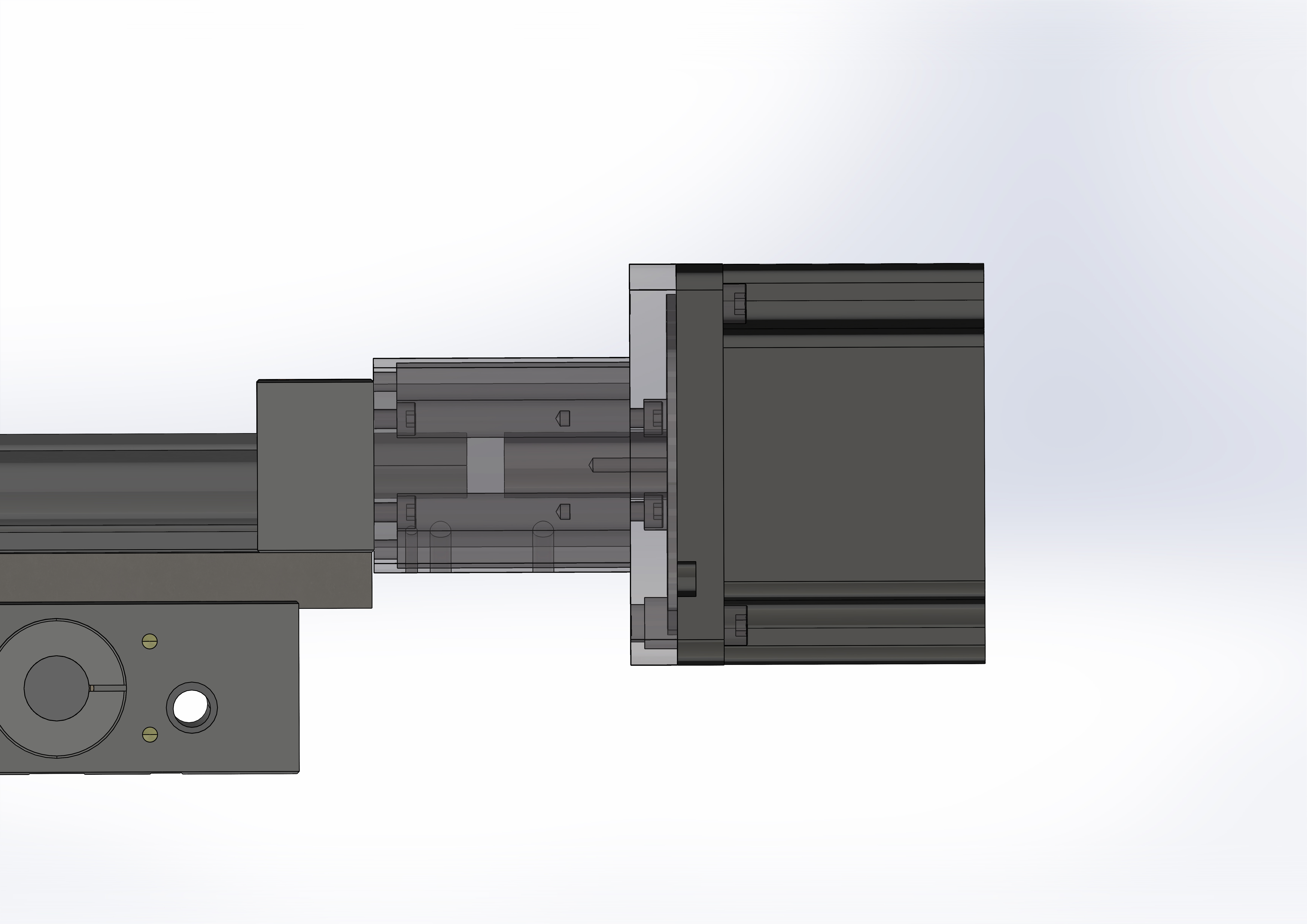

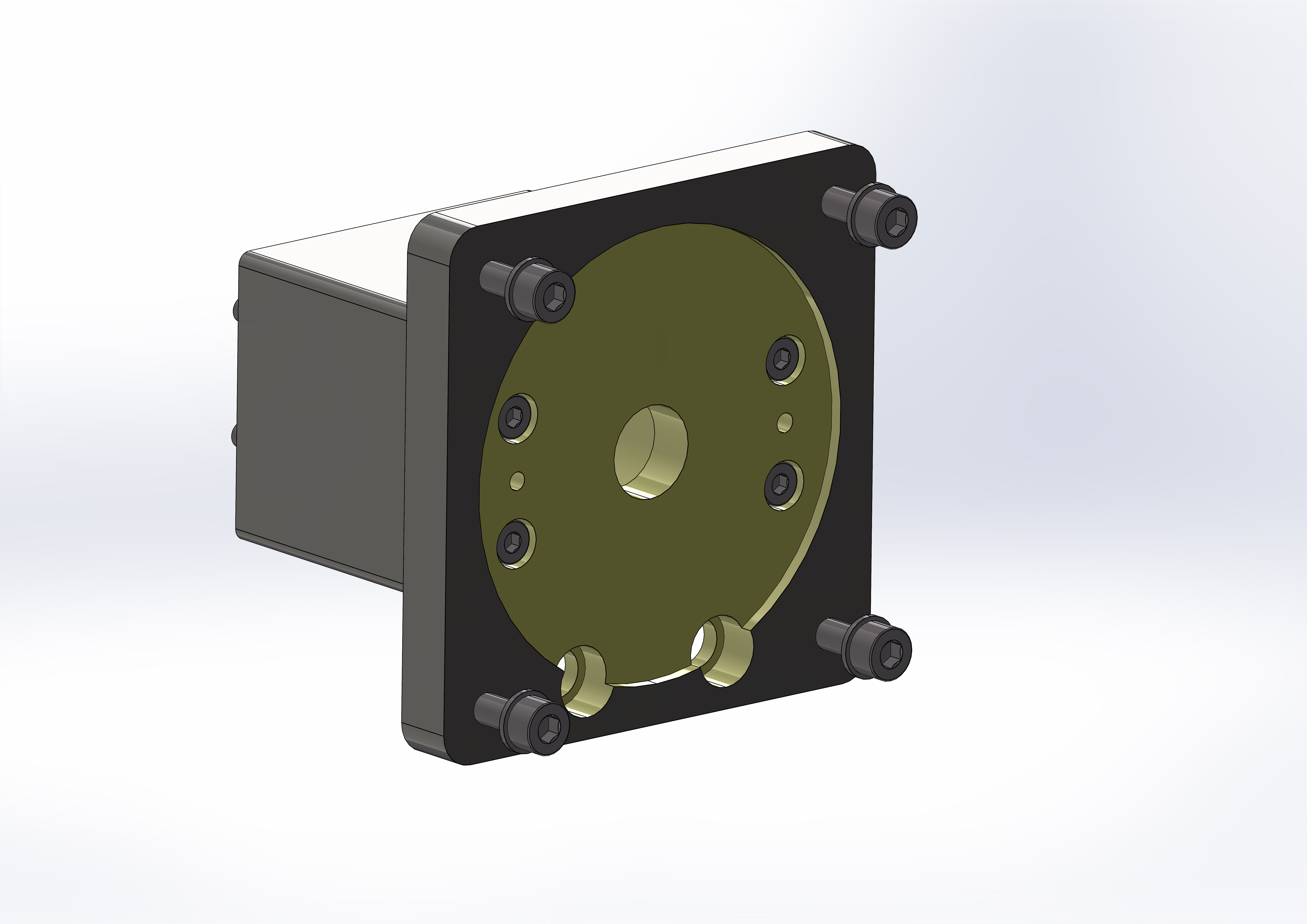

Als Minimallösung würde ich sowas vorschlagen wie auf dem ersten Bild.
Die Platte ist aus S235JRG2C (DIN EN 10277: 120x12).
Kurze Schrauben: DIN 7984 - M8x35
Lange Schrauben: ISO 4762 - M8x40
Den Motorflansch kann man bei igus kaufen. Name: MF-3648-NEMA34, etwa 82€.
Für mich selbst würde ich es wohl etwas anders machen, aber wir wissen ja auch nicht, was Du damit vor hast.
[Diese Nachricht wurde von Torsten Niemeier am 11. Apr. 2023 editiert.]
Hmm, das siht gut aus, du läst das für den Motor überstehen, so das die Kuplungsgklocke endsprechend Platz hat.
Das gefällt mir sehr gut.
Hmm ja, das mit den Flanschen auf der Seite habe ich noch nicht verstanden.

erstellt am: 11. Apr. 2023 16:49    Editieren oder löschen Sie diesen Beitrag!  <-- editieren / zitieren -->   Antwort mit Zitat in Fett Antwort mit kursivem Zitat    Unities abgeben: 1 Unity (wenig hilfreich, aber dennoch)2 Unities3 Unities4 Unities5 Unities6 Unities7 Unities8 Unities9 Unities10 Unities Nur für Muecke.1982 10 Unities + Antwort hilfreich
Der Motorflansch sieht aus wie auf den Bildern.
Er steht unten deutlich über die Unterkante der Endplatte hinaus.
An der Endplatte wird er mit 4 tief eingesenkten Schrauben am dortigen Bohrbild befestigt.
Auf der Motorseite sind es die 4 üblichen Schrauben am Motorschild.
Motor zu Motorflansch ist zentriert, bei der Anbindung zur Endplatte könnte man wohl innerhalb der Schraublöcher 'versetzen'.

So, meine erste Konstruktion habe ich schon zusammen :-)
Habe das 120er Material auch für die Adappter Platte in der Mitte mit dem Robortorgelenk vorgesehen, wenn ich das schon habe, wenn ich es dann gekauft habe.
Jetzt muss ich nur noch zeichnen, was drumherum sein soll, damit nichts koligoiren wird (hoffe ich) und dann kann ich loslegen.
ps. die Adapterplatte + die weitere Adapterplatte + Motorzeichnen (das war das einfachste) + das Zusammenbauen im Inventor war für meine Verhältnisse recht schnell :-) ca. 10 - 12 Stunden blos
Gruß Mücke

Und ich hätte gerne einen kurzen Videoclip, wie Du mit Flex und Feile die Adapterplatte schnitzt <G>
Hälst Du das tatsächlich für so problematisch?
Es muss lediglich zwei mal 120x12 abgelängt werden.
Mit 1mm Flexscheibe oder einer Metal Shock ist das in 10min erledigt.
Dann noch etwas geradefeilen und entgraten.
Würde ich ggf. genauso machen wie Muecke.
Die Schnitte haben eigentlich keine Anforderungen an Oberfläche oder Geradheit.
Ist es jetzt echt so weit, dass man das jemandem nicht mehr zutraut?
Oder das man dafür zwingend Hilfe von Igus benötigt?
Ok, dann muss ich wohl auch meine Hilfestellung hinterfragen.
Dann ab jetzt besser nur Einkauftips, Leseempfehlungen und Verlinkung zu kindergerechten Youtube-Videos.

Endlich habe ich die ersten Teile :-)
und habe die erste Platte gebohrt und das Gewinde geschnitten.
Zum Glück hat mir mein Lieferant hier in der Nähe alles gesägt, was das Ganze viel einfacher gemacht hat.
Das Gewindeschneiden war etwas blöd, denn irgendwann ist mir der Griff durchgedreht, ... das ist echt blöd, da muss ich mir einen neuen besorgen, der dann hoffentlich besser hält.
Jetzt muss ich mir überlegen, wie ich die Schraubenköpfe versenke, oder ich mache einfach das Distanzblech 8 oder 9 mm dick, dann kann ich das so lassen und säge einfach ein Stück aus dem Distanzblech raus.
Naja, hier noch ein paar Bilder zur Belustigung.
gruß Mücke

Original erstellt von Muecke.1982:
Jetzt muss ich mir überlegen, wie ich die Schraubenköpfe versenke, ...
https://www.amazon.de/Schaftfr%C3%A4ser-Senkkopf-Werkzeug-Aluminium-Gusseisen/dp/B07R1YBKKX/ref=asc_df_B07R1YBKKX/?tag=googshopde-21&linkCode=df0&hvadid=447482694947&hvpos=&hvnetw=g&hvrand=185905174078569321&hvpone=&hvptwo=&hvqmt=&hvdev=c&hvdvcmdl=&hvlocint=&hvlocphy=9043382&hvtargid=pla-884414935333&psc=1&th=1&psc=1
Falls Du es nicht ständig brauchst, sollte so etwas reichen.
Musst mal gucken, ob Deine Maschine das kann.
Du scheinst da aber Schrauben mit hohem Kopf zu haben.
Besser wären DIN 6912 oder DIN 7984 (siehe oben).
