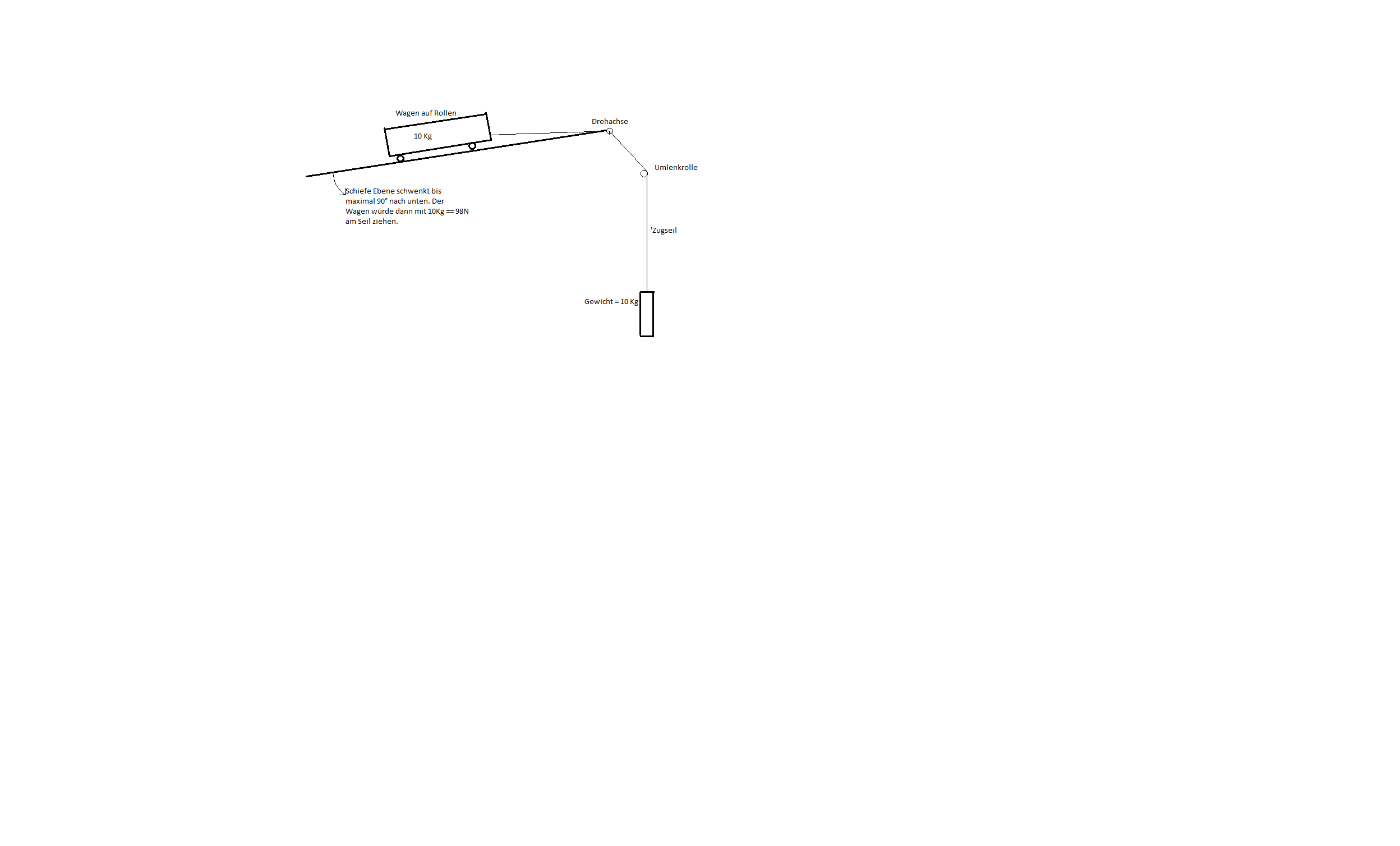

ein Wagen soll auf einer schiefen Ebene (mit einem Gegengewicht) in der Schwebe gehalten werden.
Die schiefe Ebene ist schwenkbar, dadurch verändert sich die Hangabtriebskraft des Wagens.
Die Hebelverhältnisse auf das Gegengewicht müssen also geändert werden.
Es soll auch kein Drehmoment auf die schiefe Ebene ausgeübt werden. (Darum verläuft das Zugseil auch direkt durch die Gelenksachse)
Gibt es eine Lösung für dieses Problem?
Rein physikalisch geht das ja...
THX Kurt

Nein, geht nicht, solange das Seil so wie gezeichnet ungefähr in Laufrichtung des Wagens ziehen soll, das Gewicht aber senkrecht am Seil zieht. Egal wie Du das umlenkst, der Weg ist immer an beiden Seilenden zwangweise gleich, daher bleibt auch die Kraft (unter Vernachlässigung von Reibung und Massenträgheit) an den beiden Seilenden gleich (Energiesatz).
Eine Lösung wäre, das Gewicht auf einer Führung immer parallel zum Wagen laufen zu lassen.

Das ist schon klar dass es mit einem durchgehenden Seil zum Gewicht nur dann im Gleichgewicht ist wenn der Wagen in 90 grad nach unten hängt. Es geht darum wie man mechanisch den Hebel bzw. Die Übersetzung zum Gewicht in Abhängigkeit zum Winkel der schiefen Ebene bringt sodass sich die Kräfte gegeneinander aufheben.

Parallel zum Wagen? Wie meinst das? Das Problem ist, dass das Gewicht kein Drehmoment auf die schiefe Ebene aufbringen darf.

Parallel? Nun ja, parallel halt. Eine zweite Schiene für das Gewicht parallel zu der für den Wagen. Oder halt spiegelgleich, wie von Torsten vorgeschlagen.
Dass das Gewicht dann auch ein Drehmoment auf die schiefe Ebene aufbringt, liegt in der Natur der Sache. Auch jede andere Mechanik, die in direkter Abhängigkeit von der Neigung der Ebene die Übersetzung zu der Vertikalbewegung des Gegengewichtes verändert, hätte diese Auswirkung.
Wozu ist das Ganze überhaupt gedacht?

Also der Wagen verursacht von sich aus ja schon je nach Position ein unterschiedliches Drehmoment in der Ebene. Da hätte es meiner Meinung nach ja sogar Vorteile das Gegengewicht auch auf die Ebene zu montieren das Drehmoment welches beide Gewichte zusammen ausüben immer konstant ist.

Ja der Wagen soll ja unterschiedliches Drehmoment auf die Ebene erzeugen. Das ist ja genau der Gag daran. aber ist alles wohl etwas missverständlich mit meiner Zeichnung. ich poste eine neue.
