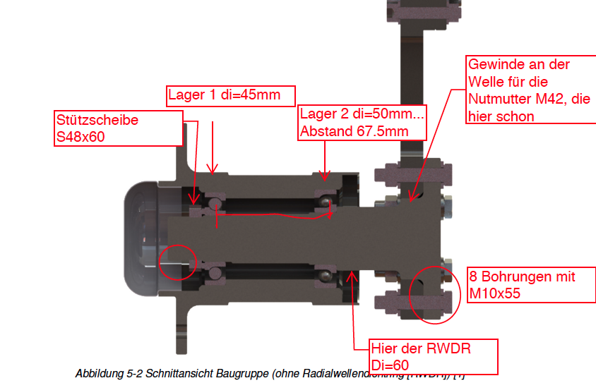

Hallo Leute ,
ich habe eine wahrscheinlich sehr banale und doch für mich wichtige Frage .
Woher nehme ich die Informationen, welche notwendigen Abstände ich zu berücksichtigen habe, bei ZB Lagern.
Wieivel Platz muss ich zum nächsten Absatz lassen oder bis zum Ende einer Welle und solche Dinge....
So wie im Angehängten Bild gekennzeichnet.
In den DIN der Lager habe ich solch Informationen nicht finden können.
Man erkennst sofort meine Unerfahrenheit    Aber so lerne ich sicher weiter.
Vielen Danke
N.Lesch

erstellt am: 08. Mrz. 2015 06:56    Editieren oder löschen Sie diesen Beitrag!  <-- editieren / zitieren -->   Antwort mit Zitat in Fett Antwort mit kursivem Zitat    Unities abgeben: 1 Unity (wenig hilfreich, aber dennoch)2 Unities3 Unities4 Unities5 Unities6 Unities7 Unities8 Unities9 Unities10 Unities Nur für Ole92 10 Unities + Antwort hilfreich
Hallo Ole, willkommen bei CAD.de.
Edit: das Bild ist aber auch so klein und einfarbig, daße es schwer zu erkennen ist.
Wenn links eine Mutter sein soll, fehlt aber dazu noch die Sicherung.

erstellt am: 08. Mrz. 2015 12:03    Editieren oder löschen Sie diesen Beitrag!  <-- editieren / zitieren -->   Antwort mit Zitat in Fett Antwort mit kursivem Zitat    Unities abgeben: 1 Unity (wenig hilfreich, aber dennoch)2 Unities3 Unities4 Unities5 Unities6 Unities7 Unities8 Unities9 Unities10 Unities Nur für Ole92 10 Unities + Antwort hilfreich
Original erstellt von N.Lesch:
Stützring ... Sicherungsring DIN 471 oder Din 472.
  Ich finde: Nein!
Roland

erstellt am: 08. Mrz. 2015 13:49    Editieren oder löschen Sie diesen Beitrag!  <-- editieren / zitieren -->   Antwort mit Zitat in Fett Antwort mit kursivem Zitat    Unities abgeben: 1 Unity (wenig hilfreich, aber dennoch)2 Unities3 Unities4 Unities5 Unities6 Unities7 Unities8 Unities9 Unities10 Unities Nur für Ole92 10 Unities + Antwort hilfreich
Hallo und willkommen im Forum.
Ich bin da ganz Rolands Meinung.
Wozu sollten bei dieser Spindellagerung noch irgendwo Sicherungsringe notwendig sein? Als Verliersicherung?
Die Abstände finde ich so ganz in Ordnung.
Vermutlich würde ich versuchen, zwei gleichgroße Lager zu benutzen.
Zu beachten wäre IMHO noch die Schmierung:
Öl oder Fett?
Reservoir?
Abdichtung?
Kriegt das linke Lager auch etwas ab?
usw.
Ist aber im Moment noch OT...

Vielen Dank für die Rückmeldungen.
Ich bin etwas verwundert, da ich heute morgen noch einen weiteren Hilfreichen Beitrag mit auszug einer Norm hier hatte , welche ich mir anschließend besorgt habe.
Das von mir gezeigte Bild ist nur ein Beispiel .
Es ist nicht von mir Konstruiert .
Ich wollte ledilich wissen , woher ich die INformation der Abstände beziehe....--> DIN 988 Passscheiben Stützscheiben .
Ich für meinen Teil möchte gerne mal üben etwas zu konstruieren und habe mir dazu eine Aufgabe ausgesucht .
Dafür muss ich mir erst mal ein paar Dingen klar werden.
Ich möchte die Baugruppe ds Bildes konstruieren .Ohne den Flansch.
Habe dazu folgende vorgaben :
Lager 1 DIN 628 – 7209B - Ø45 / Ø85 (Breite 19)
Lager 2 DIN 628 – 7210B - Ø50 / Ø90 (Breite 20)
Radialwellendichtring (RWDR) DIN 3760 – Ø60 / Ø110 (Breite 12)
Nutmutter DIN 1804 – M42 x 1,5
Stützscheibe DIN 988 – S48x60 (Dicke 3)
Lagerabstand im Lagergehäuse
Wert 1: 67,5 mm
Anzahl und Durchmesser der Bohrungen im Lagergehäuse
8 Bohrungen, jeweils Ø10,5 mm
Höhe der Schmutzkappe
30,0 mm
Radius 20,0 mm
Art der Schraubenverbindung:
Schraube DIN EN ISO 4017 / DIN EN 24014 – M10 x 55 – 8.8
Mutter DIN EN ISO 4032 / DIN EN 24032 – M10 - 8
Scheibe DIN 125 – A10.5 (2x)
„Schraubenverbindung Welle“ Art der Schraubenverbindung:
Wert 1:
Schraube DIN EN ISO 4014 / DIN EN 24014 – M12 x 55 – 8.8
Mutter DIN EN ISO 4032 / DIN EN 24032 – M12 - 8
Scheibe DIN 125 – A13 (2x)

Hallo One.
Klaus hatte seinen Beitrag inzwischen editiert, da er aus Deinem Bild wohl falsche Schlüsse gezogen hatte.
In der Hinsicht muss ich ihm Recht geben. Ein etwas deutlicherer Schnitt der Baugruppe wäre zumindest nicht kontraproduktiv...

erstellt am: 08. Mrz. 2015 23:32    Editieren oder löschen Sie diesen Beitrag!  <-- editieren / zitieren -->   Antwort mit Zitat in Fett Antwort mit kursivem Zitat    Unities abgeben: 1 Unity (wenig hilfreich, aber dennoch)2 Unities3 Unities4 Unities5 Unities6 Unities7 Unities8 Unities9 Unities10 Unities
Würde dem gerne folgen , jedoch gibt es kein Anderes Bild .
Das Bild ist in der Übungsaufgabe gegeben. dazu die Informationen und nun wollte ich mal probieren es umzusetzen.
Ich kann das Bild hier ca in 12x12 cm sehen .
In dem Bild jetzt habe ich mal angedeutet wie ich dn Schnitt deute .
Frage mich aber wie ich die wo die Informationen zu den Umkreisten stellen sind.
1) die Länge der Welle nach der Stützscheibe links
2) Das gehört nicht mehr zur Nutmutter oder? Oder muss ich die Nutmutter mit solchen Ausläufen konstruieren damit ich die Bohrungen für die M10 schreiben dort einbringen kann ....

erstellt am: 09. Mrz. 2015 08:53    Editieren oder löschen Sie diesen Beitrag!  <-- editieren / zitieren -->   Antwort mit Zitat in Fett Antwort mit kursivem Zitat    Unities abgeben: 1 Unity (wenig hilfreich, aber dennoch)2 Unities3 Unities4 Unities5 Unities6 Unities7 Unities8 Unities9 Unities10 Unities Nur für Ole92 10 Unities + Antwort hilfreich
Kleiner Tipp:
Auch wenn man in 3D die Modelle toll räumlich darstellen kann, sieht man auf einer normgerechten Zeichnung mit Schnittansicht oft einfach klarer.

erstellt am: 09. Mrz. 2015 09:47    Editieren oder löschen Sie diesen Beitrag!  <-- editieren / zitieren -->   Antwort mit Zitat in Fett Antwort mit kursivem Zitat    Unities abgeben: 1 Unity (wenig hilfreich, aber dennoch)2 Unities3 Unities4 Unities5 Unities6 Unities7 Unities8 Unities9 Unities10 Unities
Ja das ist klar     Ich sagte ja, dass es nur das Bild der Aufgab als Beispiel war.
Jetzt muss ich anfangen das ganze zu konstruieren und dann werde ich es natürlich in einer normaln 2D Ansicht mal Posten für Kritik
In meinen Makierungen waren ja schon unsinnige fehler
