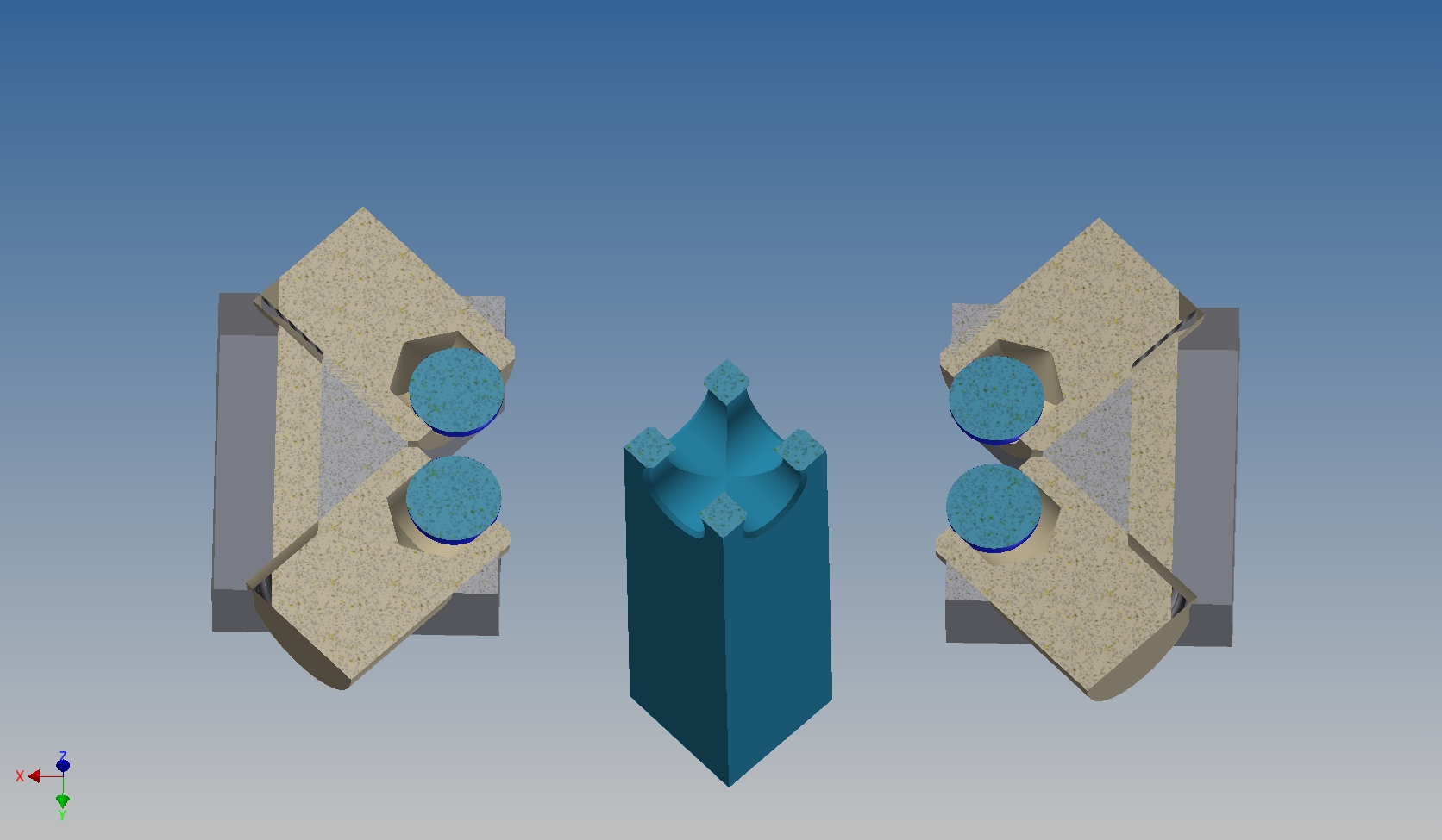

ich habe grad eine kleine Glaubenskriese. Ich glaube, ich habe etwas sehr unschönes gebastelt. Im anhang mal meine Überlegung als IGES file.
Also folgende Problemstellung. für einen Roboter soll ich einen "greifer" mit 4 aufnahmen entwerfen. Die Aufnahmen sollen jeweils ein Stück fassen, welches folgende ausmaße hat: 15x15x70. Die Arretierung erfolgt durch die M16 Löcher, wobei dort kugelfeder- Madenschrauben sitzen. oweit ja alles schön und gut.
Nur sollen die 4 kleinen Rechteckbolzen nicht paralell zueinander sein, sondern um 45° gedreht.
Also muss meine Aufnahmeplatte 4 aufnahmen fassen, wie im Anhang dargestellt.
Aber mir gefällt einfach nicht, was ich da gebastelt habe. Ich muss für die Aufnahme, also die verbindung der Aufnahme zum Roboter, auf passung arbeiten. Aber die aufnahme von mir bietet das nicht wirklich...
gibt es denn Möglichkeiten, etwas genau um 45° zu verdrehen, was nicht in passungsfräsen ausartet? Der Winkel mss blöderweise zu 100% stimmen.
mfg Matthias

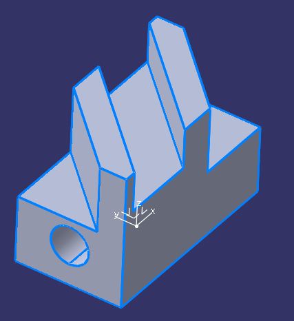

erstellt am: 06. Jun. 2013 14:49    Editieren oder löschen Sie diesen Beitrag!  <-- editieren / zitieren -->   Antwort mit Zitat in Fett Antwort mit kursivem Zitat    Unities abgeben: 1 Unity (wenig hilfreich, aber dennoch)2 Unities3 Unities4 Unities5 Unities6 Unities7 Unities8 Unities9 Unities10 Unities Nur für DelphiFG 10 Unities + Antwort hilfreich
Hi !
Ich konnte es zwar offnen, habs aber auch nicht verstanden
45° drehen? Was genau? Und um welche Achse?
Hab mal ein Bild angehängt
gruß, Tom

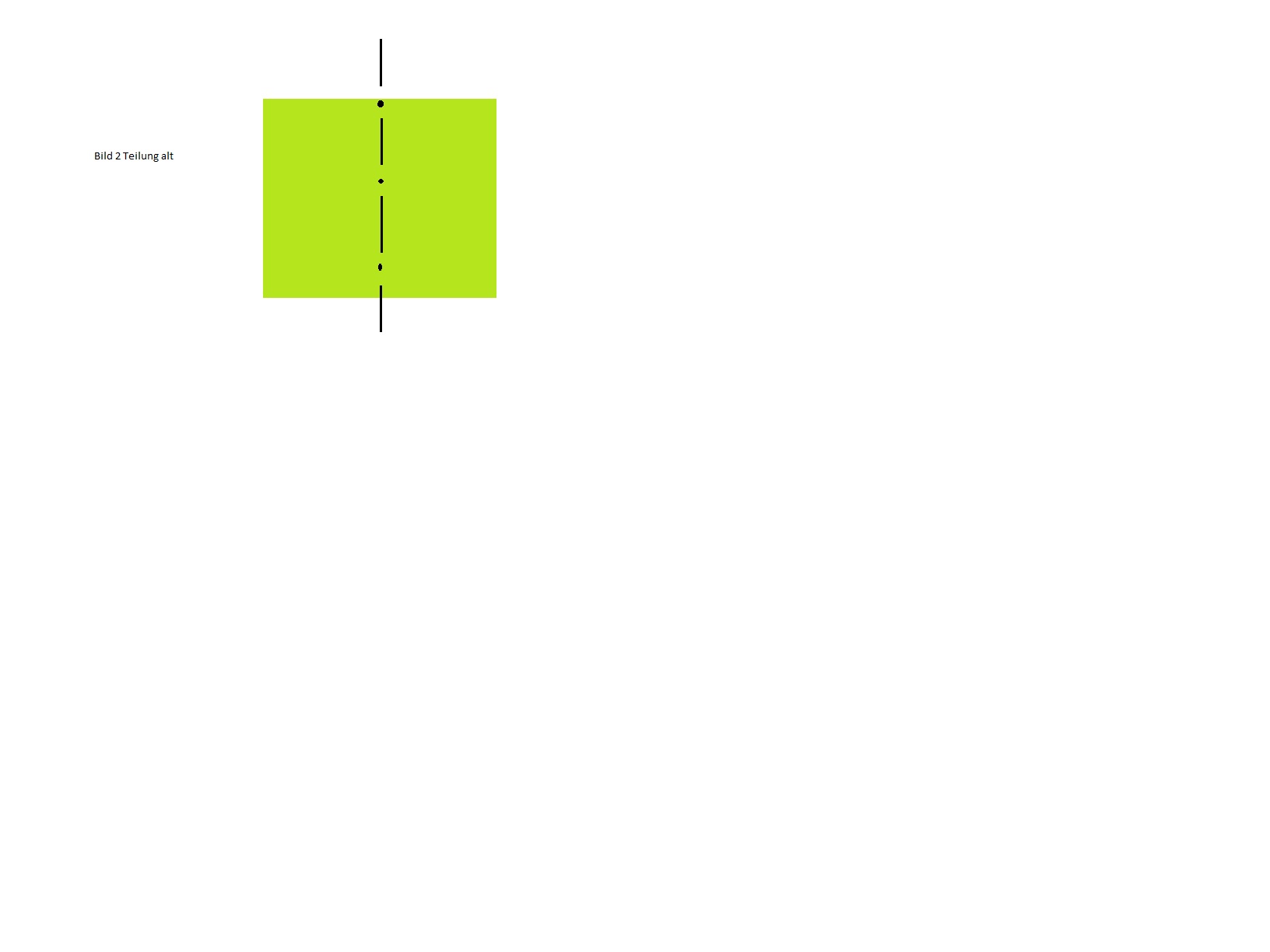

erstellt am: 06. Jun. 2013 15:32    Editieren oder löschen Sie diesen Beitrag!  <-- editieren / zitieren -->   Antwort mit Zitat in Fett Antwort mit kursivem Zitat    Unities abgeben: 1 Unity (wenig hilfreich, aber dennoch)2 Unities3 Unities4 Unities5 Unities6 Unities7 Unities8 Unities9 Unities10 Unities

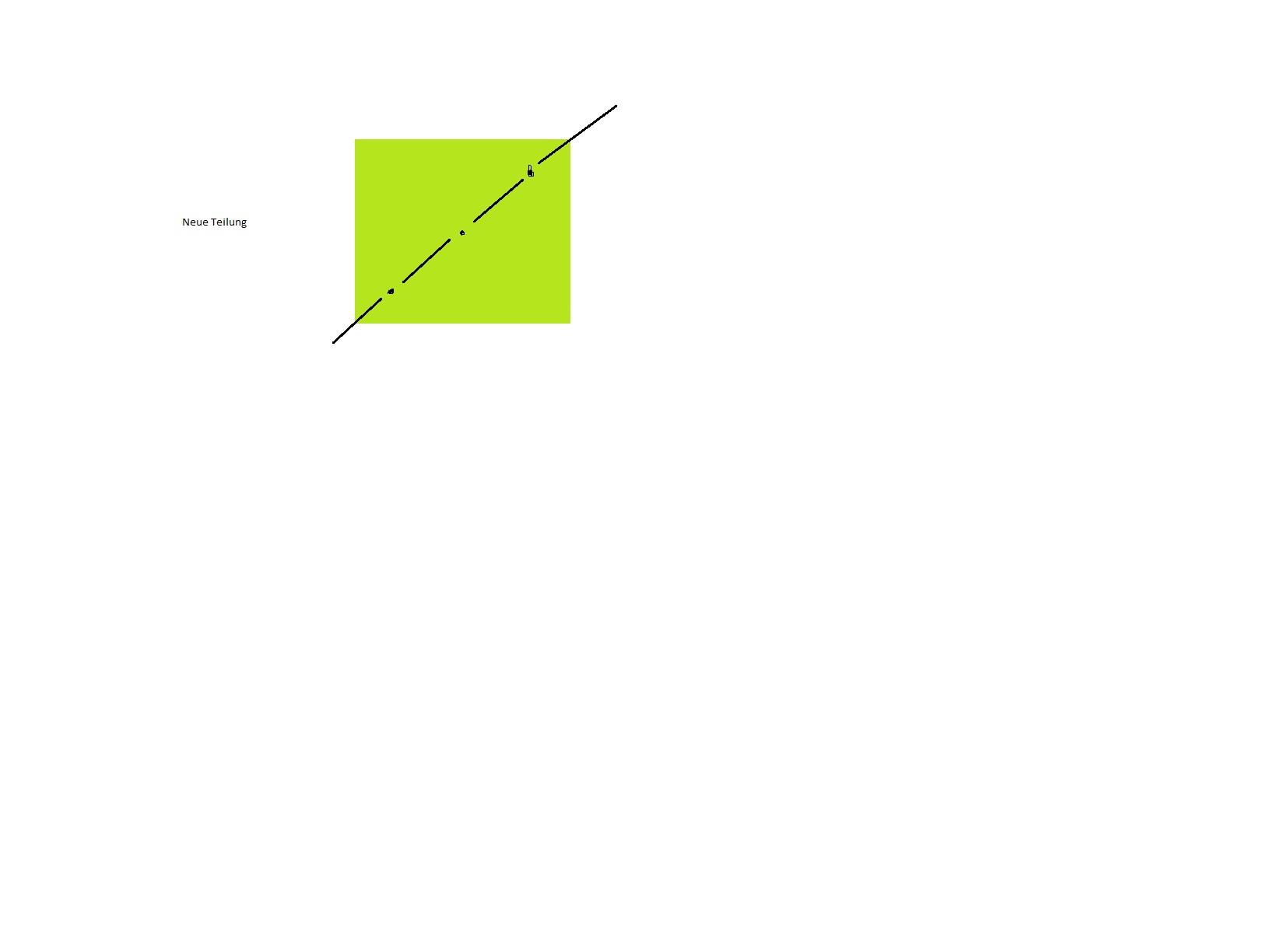

Hi, ist halt kompliziert ausgedrückt und schwer zu verstehen.
Also, im anhang ein Bild der Hülse.
Das Teil hat die Maße 15x15x70. Oben eine Bohrung allseitig mit Durchmesser 8,5. Vom Rand weg 15mm.
Das Teil soll zwischen 2 Formhälften gehalten werden. Vorerst war geplant, das so zu halten, wie im Bild 2 gezeigt. Die Strich-Punktlinie symbolisiert dabei die Trennung der Formhälften.
Im Bild 3 ist die neue trennung aufgeführt. Entlang der gestrichelten Linie sollen dann 4 Stk gehalten werden.
Jetzt steh ich vor dem Problem, das ich keine richtig schöne idee habe, wie ich das sauber lösen könnte.
Meine Aufnahme habe ich so gestaltet, das in den Löchern der Hülse eine Kugelfeder-Madenschraube sitzt. Die Kugel schnappt dann in dem Loch ein und hält das Teil sicher von 2 Seiten.
Die 4 Aufnahmen müssen ja dann linear zu der gestrichelten Linie angebracht werden. Und das in einem genauen Abstand, welcher sich auch ändern kann. Deshalb will ich die ganze Sache nicht aus einem Stück machen lassen.
Also muss ich den Halter der Hülse im Winkel 45 Grad befestigen.
Im nächsten Post lade ich nochmal ein Step-File hoch. Vieleicht sieht man dann besser, was ich bisher verzapft habe.

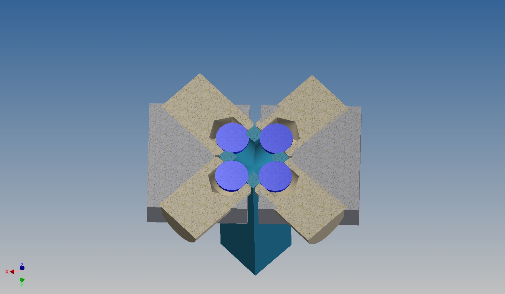

erstellt am: 06. Jun. 2013 18:33    Editieren oder löschen Sie diesen Beitrag!  <-- editieren / zitieren -->   Antwort mit Zitat in Fett Antwort mit kursivem Zitat    Unities abgeben: 1 Unity (wenig hilfreich, aber dennoch)2 Unities3 Unities4 Unities5 Unities6 Unities7 Unities8 Unities9 Unities10 Unities Nur für DelphiFG 10 Unities + Antwort hilfreich
Soll das etwa so aussehen???
Du bist immer so geizig mit Details

Moin.
Wyoming hat den Nagel auf den Kopf getroffen. Allerdings sind in seinem Bild 4 Madenschrauben reingemacht. Am Ende werden es aus Platzgründen nur 2 sein, die sich gegenüberliegen.
Aber darum geht es nicht. Ich brauch ja nicht die Halterung des Werkstücks. Die habe ich ja schon fertig. Mir geht es um die Verbindung der Halterung zu einer Reihe von 4 Halterungen.
und dabei liegt mein Problem. Es ist verdammt schwer zu erklären...
die Halterungen müssen so nebeneinander angebracht werden, das die 4 werkstücke wie beschrieben im Winkel 45° stehen.
Die Verbindung der Halter zu einem Träger oder ähnlichem kann ich mir nicht herleiten. Die 4 Halter müssen ja nebeneinander im richtigem Abstand angebracht werden. Die Verdrehung des Werkstückes spielt da eigentlich keine Rolle, jedoch für mich ist das ein Grauen, weil ichs mir nicht so richtig vorstelllen kann.

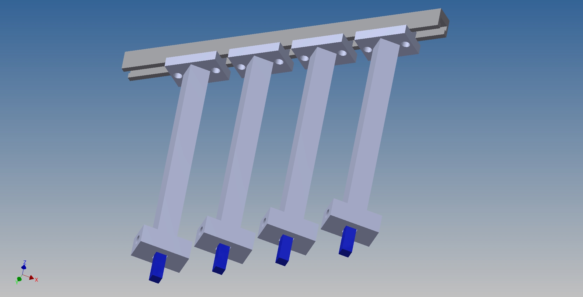

Also
Sie sollen in einer Linie in eine bestimmten Abstand ( welcher??) angeordnet werden.
Die Spannbacken könntest du z.B. an einem Paralellgreifer schrauben.
Davon 4 nebeneinander setzen.
Wie sehr wird die Spannung belastet?
Sollen die nur halten oder wirken irgendwelche mechanische Kräfte?

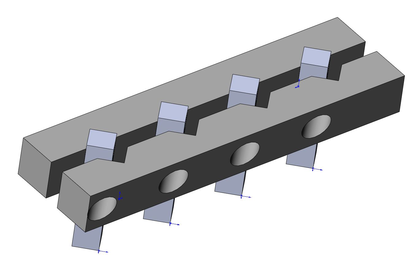

erstellt am: 07. Jun. 2013 08:59    Editieren oder löschen Sie diesen Beitrag!  <-- editieren / zitieren -->   Antwort mit Zitat in Fett Antwort mit kursivem Zitat    Unities abgeben: 1 Unity (wenig hilfreich, aber dennoch)2 Unities3 Unities4 Unities5 Unities6 Unities7 Unities8 Unities9 Unities10 Unities Nur für DelphiFG 10 Unities + Antwort hilfreich
Meinst du in etwa so?
Grüße aus dem Schwabenland
Dieter

Ich glaube er meint eher sowas.....
Der lange Abstand ist wohl wieder wegen 300°C !?
Wyoming
Beiträge: 1874
Registriert: 02.02.2009

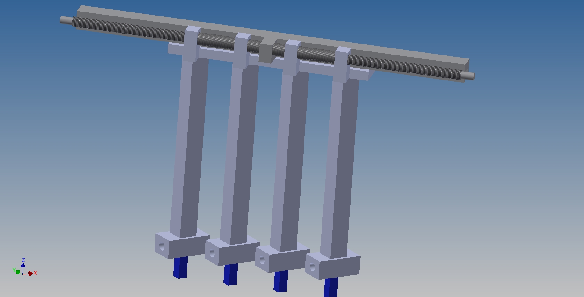

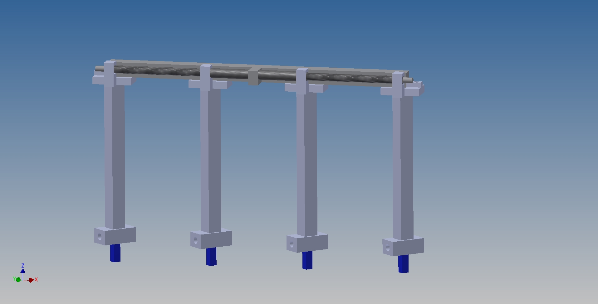

erstellt am: 07. Jun. 2013 09:37    Editieren oder löschen Sie diesen Beitrag!  <-- editieren / zitieren -->   Antwort mit Zitat in Fett Antwort mit kursivem Zitat    Unities abgeben: 1 Unity (wenig hilfreich, aber dennoch)2 Unities3 Unities4 Unities5 Unities6 Unities7 Unities8 Unities9 Unities10 Unities Nur für DelphiFG 10 Unities + Antwort hilfreich
Und wenn du den Abstand variabel machen willst, dh. der Abstand der 4 Stücke
zueinander ist immer gleich groß aber das Maß ist variabel, steuerst du das über eine Gewindespindel.
Diese treibt über rechts/linksgewinde mit Steigung 1xP die beiden inneren, und mit rechts/linksgewinde
Steigung 2xP die beiden Äußeren an.

erstellt am: 07. Jun. 2013 13:21    Editieren oder löschen Sie diesen Beitrag!  <-- editieren / zitieren -->   Antwort mit Zitat in Fett Antwort mit kursivem Zitat    Unities abgeben: 1 Unity (wenig hilfreich, aber dennoch)2 Unities3 Unities4 Unities5 Unities6 Unities7 Unities8 Unities9 Unities10 Unities Nur für DelphiFG 10 Unities + Antwort hilfreich
Das ganze könnte dann grob so aussehen....
