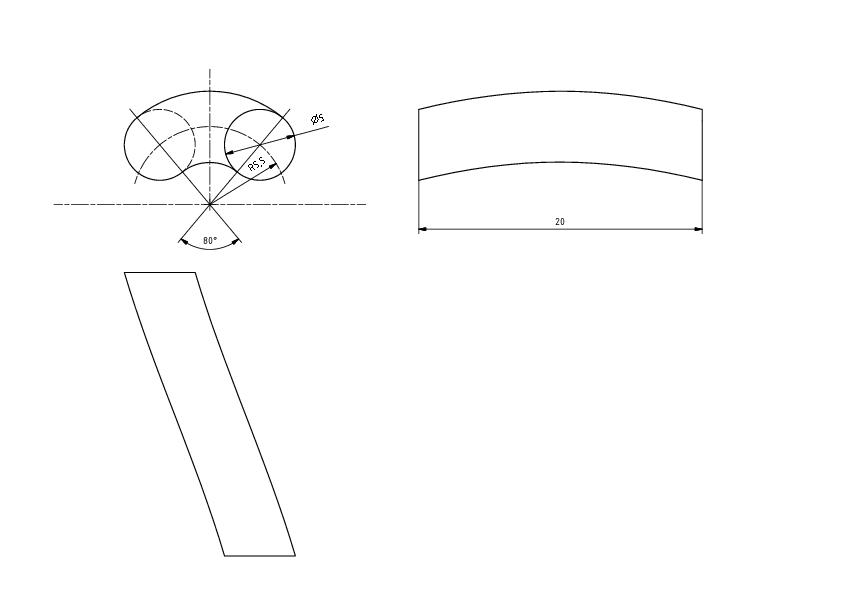

Hallo Ingenieure,http://ww3.cad.de/foren/ubb/icons/icon9.gif
ich arbeite grade an einem kraftschlüssigen CVT Getriebe für den MTB Bereich, alles was mir noch für die fertige Konstruktion fehlt, ist die Ansteuerung des Getriebes. Wie sie aussehen soll, weiß ich schon, aber ein Bauteil kann ich nicht zeichen, leider  . Ich habe leider nur BeckerCAD 5 Pro zu Verfügung, die Maße und Winkel des Bauteils weiß ich aber schon.
Es gebt um einen gedrehten Stift ähnlich einer Spiralfeder, welcher auf einer Länge von 20mm um 80 Grad verdreht ist. Der Stift hat einen Durchmesser von 5mm, und wird um einen Radius von 5.5mm gedreht.
Es wäre sau cool wenn jemand mir das Teil in 3D modellieren könnte und als Acis Datei hochladen könnte.
Vielen Dank schon mal im Vorraus!!!!!!!!!!!!!!

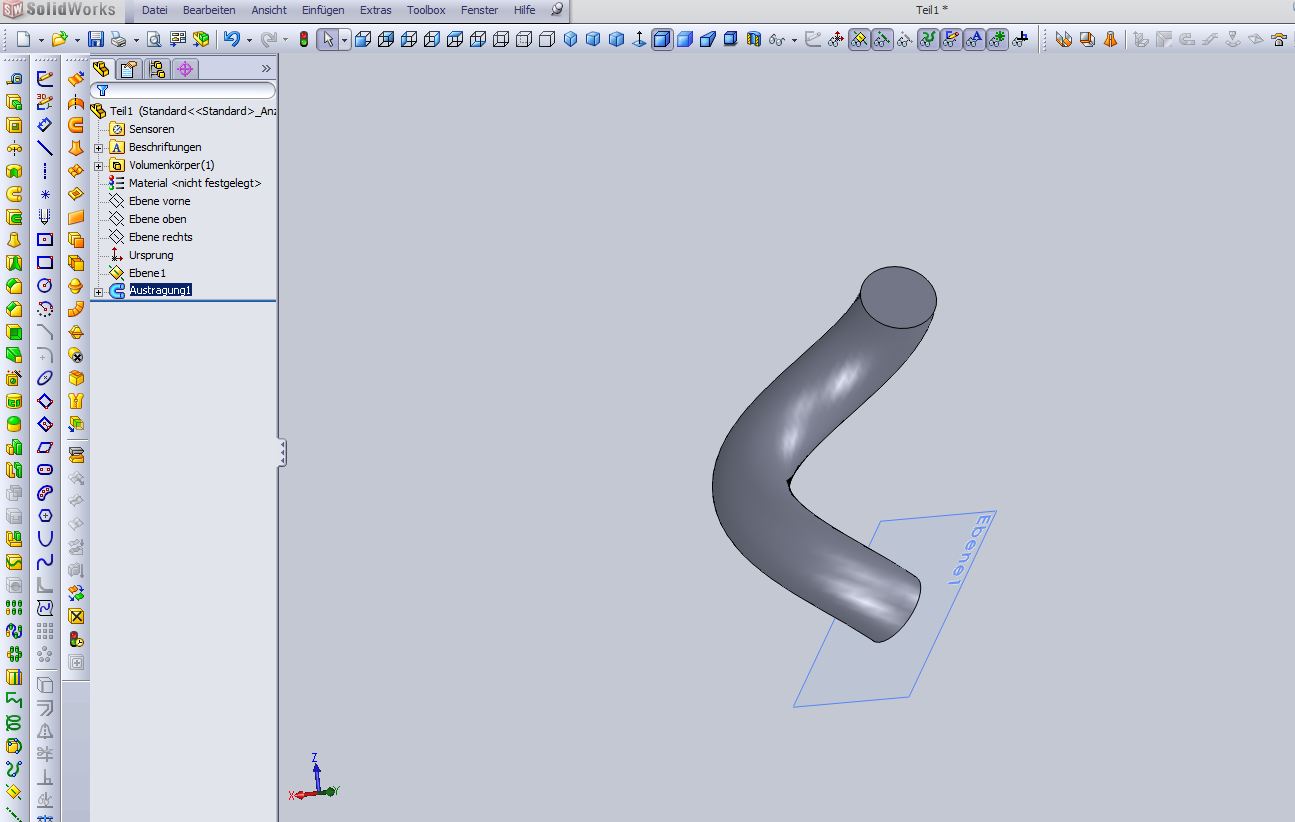

Was mit SWX so alles geht ;-)

mal mal ne Skizze mit drei Ansichten
dann sehn wir weiter!

Skizze.zip
Wollte ich auch Hochladen aber irgendwie funkt das nicht XD.
Aber ich probier es mit diesem Beitrag nochmal.
Ich nicht ob das reicht, aber so als Vorstellung der Stift ist sozusagen ein gestreckter Korkenzieher.
Vielen Dank

Skizze mit 3 Ansichten !
Blatt Papier, Bleistift, und aufmalen_dann einscannen und als Jpg abspeichern_und hochladen
Jpg geht problemlos!
Dein eingestelltes Bild sagt nichts aus.
Andreas
Edit:
Deine Erklärungen führen bei mir zu diesem Ergebnis

Ja genau so danke XD.

Yeah mann genau so sau vielen Dank ihr seid echt spitze Leute !!!!!!!!!!!!!!!!!!!!!!!!!!!!!!!!!!!!!!!!!!
