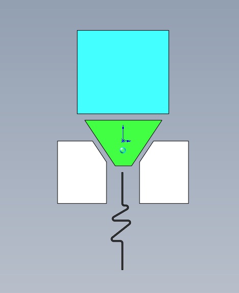

erstellt am: 05. Okt. 2010 16:58    Editieren oder löschen Sie diesen Beitrag!  <-- editieren / zitieren -->   Antwort mit Zitat in Fett Antwort mit kursivem Zitat    Unities abgeben: 1 Unity (wenig hilfreich, aber dennoch)2 Unities3 Unities4 Unities5 Unities6 Unities7 Unities8 Unities9 Unities10 Unities Nur für Little_Devil 10 Unities + Antwort hilfreich
Nur so als nicht weit überlegter Vorschlag; Hellblau Spiegel, Grün Aufnahme an Spiegel mit Feder gegen Grund, Grau Matritze an Grund
Die Matritze sorgt dafür, dass du zuverlässig wieder die Ursprungsposition erreichst. Wenn du diese nicht rotationssymetrish ausführst, bekommst du auch automatisch die Orientierung wieder genau hin.
Abprallen könnte man durch elastisches Material, einstellung der Feder und/oder Haftmagnete in den Griff bekommen ( Auch bei anderen Rückholmechanismen )
Das Prinzip kann man auch aufweniger ausführen... So wie bei diesen kleinen Holzfiguren... click
