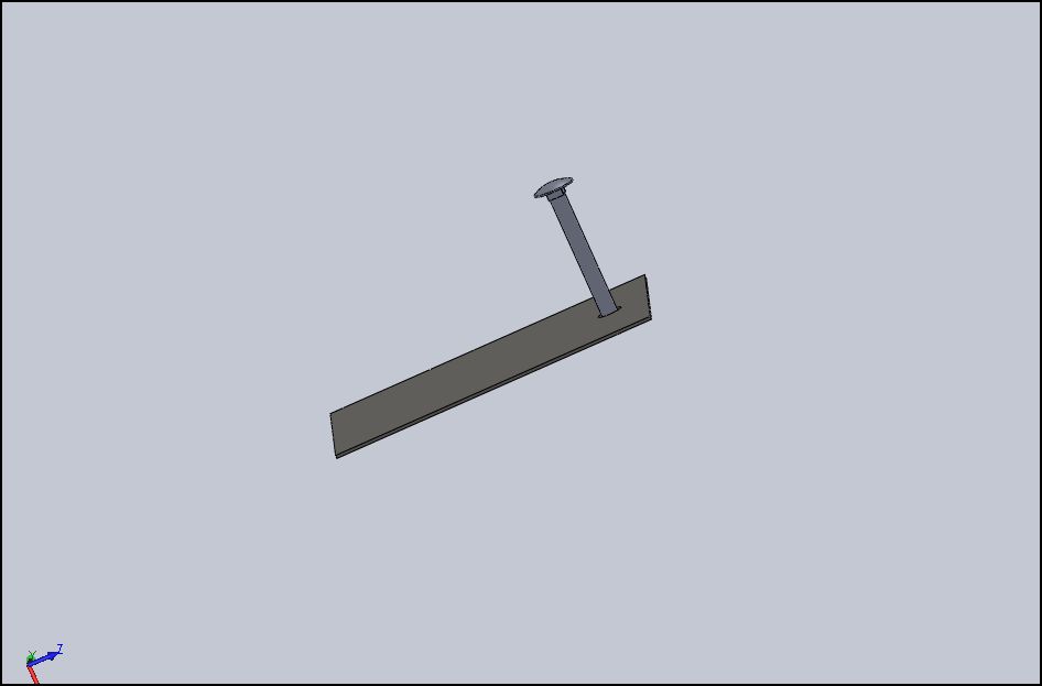

Hallo Leo,
einfach da wo Platz ist Loch in den Deckel bohren und eine Schlossschraube mit einer selbstsichernden Mutter verbauen.
Die lässt sich bei Bedarf einfach anheben und schon hast Du Deinen Griff zum ausheben
(Siehe Bilder)

erstellt am: 16. Sep. 2010 06:41    Editieren oder löschen Sie diesen Beitrag!  <-- editieren / zitieren -->   Antwort mit Zitat in Fett Antwort mit kursivem Zitat    Unities abgeben: 1 Unity (wenig hilfreich, aber dennoch)2 Unities3 Unities4 Unities5 Unities6 Unities7 Unities8 Unities9 Unities10 Unities
Original erstellt von Krümmel:
Hallo Leo,
einfach da wo Platz ist Loch in den Deckel bohren und eine Schlossschraube mit einer selbstsichernden Mutter verbauen....
Ja, ziemlich genau so!
Und dann noch eine kleine "Handhilfe" dazu, die man unter den leicht angehobenen Schraubenkopf schieben kann, damit das Ausheben noch bequemer wird.
Danke Freunde!
