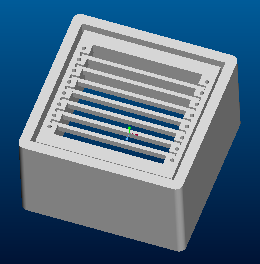

mein Problem ist es Alternativen für die Wasserpegelvariation zu finden. Es geht um eine Wasserstrahlschneidemaschine genauer um den Tank. Es ist eine Spannvorrichtung anzubringen die entweder fest mit dem Tank verbunden oder flexibel sein soll.
Es wird unter Wasser geschnitten, und man sollte das Werkstück überhalb arretieren und dann entweder absenken (flexibel) oder Wasser wieder einfüllen (Pumpsystem).
Meine Ideen:
Mit einer alten Waschmaschinenpumpe (Spannvorrichtung fest mit Tank verbunden, Wasser abpumpen Werkstück spannen -> Wasser reinpumpen)
oder über eine Mechanik:
Seilzug, Gewindestange mit Führung, Hebelsystem, Hydraulisch. (Spannvorrichtung aus dem Wasser heben, Werkstück spannen, absenken der Spannvorrichtung.)
Wie würdet Ihr das bewerten oder habt Ihr noch andere Vorschläge, Anregungen wie man das Problem umsetzten könnte.
Anbei noch eine kleine Zeichnung des Tank mit der Spannvorrichtung.
Vielen Dank schon mal im voraus.
Die besten Grüße
Spuddi

Wenn Du schon die Pumpe von der Waschmaschine nimmst, dann baue halt die restlichen Teile auch noch aus.
Jede hat ein elektrisches Bauteil, daß den Wasserzulauf bei erreichen der Höhe abschaltet. ( Mir fällt jetzt der Name nicht ein )
Wenn Du den Pegel variieren willst, kannst Du auch mehrere davon einbauen.

Was willst Du eigentlich variieren ? Den Wasserstand oder das Werkstück ?
Ich ging vom Wasserstand aus.
Eben kein mechanisches Teil. Schau Dir eine Waschmaschien von hinten an, dann siehst Du das Ding.

Einen zweiten Tank über einen Schlauch mit dem ersten verbinden. Den zweiten heben und senken.

Also bedeutet das, dass sich das Abrasiv auf dem Boden des "Tank" absetzt. Daher müsste ich doch eigentlich oben nur "reines" vielleicht mit ein wenig abrasiv versetztes Wasser haben, welches ich dann über die Pumpe von dem Haupttank in einen kleineren Nebentank pumpen könnte. Es geht um ca. 15 cm höhe an Wasserstand die ich abpumpen will.
@ Gert Dieter: Im Prizip machbar aber dafür sind die Volumen der Behälter zu groß.

Zur Regulierung eines Flüssigkeitnievaus gibt es eine Vielzahl an Möglichkeiten. Einige davon sind in Deinem Fall ungeeigent (z. B. Wellenbildung, Verdampfen), einige sind bedingt geeignet (z. B. die Pumpe, Schleudern) und wieder andere sind gut geeignet (z. B. Verdrängen).  Auf der anderen Seite verfolgst Du weiter alle Möglichkeiten das Werkstück zu bewegen.
Und irgendwann wirst Du dann die für Deinen Anwendungsfall und Deine Randbedingungen beste Lösung ermittelt (im Unterschied zu gefunden) haben.

Die Idee mit dem zweiten Tank hatte ich auch, nur ist mir Gert Dieter zuvor gekommen. Ich finde das bedeutend besser als eine (Waschmaschinen)Pumpe. Keine bewegten Teile, die mit deiner Suppe in Berührung kommen.
Wieviel musst du denn verdrängen (15cm ist wieviel Liter)? Mit einem entsprechend grossen Schlauch geht das auch ziemlich schnell. Füllstandsmessung braucht es dann auch nicht, einfach über den Ausgleich in beiden Endstellungen des Zusatztanks.
@Leo, diese Druckschalter werden nicht nur in Waschmaschinen eingesetzt und sind ziemlich genau. Zwar nicht absolut, aber immer reproduzierbar. Würde sagen, das geht auch im mm Bereich.

@Schmidi01: es handelt sich um ca. 200 - 300L.

Ich glaub ich hab ne gute Lösung gefunden.
Ich werd es mit nem Exzenter machen. (heben und senken).
Brauch keine Energie, hab keine Probleme mit Abrasiv...
