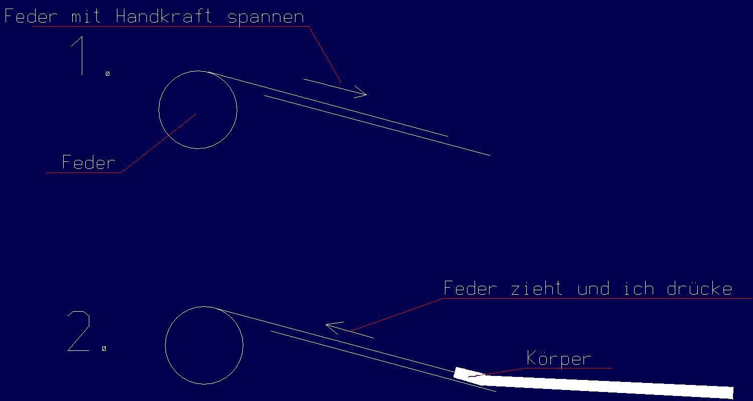

Hallöchen!
Mein Problem liegt darin, dass ich eine auflage ohne darauf liegenden Körper nach vorne schiebe und eine Feder( wie die DDR schnapprollos oder den Kabeleinzug von Staubsaugern) spanne und wenn dann Gewicht draufliegt und ich zurück in die ausgangslage möchte, mich die Feder unterstützt.
wo bekomme ioch denkanstöße her? so paar ideen hab ich auch schon aber bei einem schon existierenden Objekt muss es doch zeichnungen bzw Prinzipdarstellungen geben.
MfG Lars

Wer das Prinzip nicht kennt: meine idee ist eine welle in einem Rohr. rohr und welle sind nur mit schneckenfedern verbunden.in dem Rohr ist eine Bohrung und da durch geht ein Draht, welcher auf die welle gewickelt ist.
draht ziehen->faden wickelt sich ab und dreht welle->federn spannen sich->draht loslassen->durch gespannte federn dreht sich welle in andere richtung, da sich die federn wieder entspannen wollen->draht zieht sich rein.
Prinzip verstanden?

nene so ist das schon gedacht. stell dir vor du musst etwas alleine machen und hast nur einen bestimmten betrag an kraft die du aufbringen kannst. das was du machen willst benötigt aber etwas mehr. also nimmst du so ein prinzip, spannst eine feder mit der dir zur verfügung stehenden Kraft, legst des ding druff, gehst auf die andere seite und schiebst...und beim schieben unterstützt dich die feder.
und da mir nur das eine prinzip mit der welle und dem rohr...bzw. eine innenliegende lange feder, welche tordiert wird, einfällt, suche ich andere vll effektivere möglichkeiten. und da es dieses Prinzip schon lange gibt, muss es doch verbesserungen geben oder?
danke ulrich, ist erstmal noch eine idee die man mal überdenken kann.

Wie wäre es mit einer leichten Schräge? Wenn das Gewicht der Zuladung bekannt ist, müßte man so etwas berechnen können, daß beim leer-hoch-schieben und beladen-runter-schieben immer die gleiche Kraft nötig ist. Wichtig: Es muß eine Reibbremse vorhanden sein, sonst rasselt das Teil von alleine runter. Bei flachem Winkel reicht hier eine leicht zu überwindende Bremse.

ich habe eine schräge....aber im beladenen zustande muss ich nach oben ziehen/schieben. und deswegen wollte ich das mit der feder/dem Prinzip unterstützen.

Es keimt der Verdacht dass Deine Frage etwas mit der Bremsklotzwahl zu tun hat?
Du sprichst also von so richtig nennenswerten Gewichten bzw. Kräften, und Schrägen von 45°?
Es gibt Balancer bzw. Gewichtsausgleicher in vielen verschiedenen Bauformen und Grössenordnungen, z.B. zum Gewichtsausgleichen von Handwerkzeugen, aufwickeln von Kablen und Schläuchen, usw.
Als Antriebe stehen Federn und elektr., pneumat. oder hydr. Motore zur Auswahl. Federn haben den prinzipbedingten Nachteil dass die Kraft proportional zum Weg steht, also je weiter der Auszug desto höher die Rückzugskraft.

....also nimmst du so ein prinzip, spannst eine feder mit der dir zur verfügung stehenden Kraft, legst des ding druff, gehst auf die andere seite und schiebst...und beim schieben unterstützt dich die feder...
Das erscheint mir reichlich umständlich. Du bräuchtest vielmehr eine einfache Übersetzung beim Ziehen.
Also eine Seilwinde. Die brauchst Du aber nicht selbst zu konstruieren.
...und da es dieses Prinzip schon lange gibt, muss es doch verbesserungen geben oder?

Nope. Das mit den Bremsklötzern ist ein anderes teilsystem...aber auch teil der Maschine aber das ist schon durch!
Ich frage direkt nach federn, da ich keine Motoren verwenden darf(elektrisch...kostet gewicht und müssen aufgeladen werden, pneumatisch.....zu dreckig...will kunde alles nicht). Stell dir vor die maschine steht auf einer ebenen fläche mit neigung 0. ein teil der maschine kann/muss ich kippen und auf diesem gekippten teil muss ich dann nur mit handkraft etwas die schiefe ebene hinauf ziehen/schieben.
@ Andreas: hab ich auch schon dran gedacht und den kunden dazu befragt...er meint er möchte nix derartiges dranhaben...demzufolge war ich und bin ich wieder bei der feder
ich möchte nur an dem einen obenliegenden ende ein rohr oder derartiges haben und darin ein mechanismus bei dem ich erst mal kraft aufwende um alles aus/runterzufahren und mich dann diese kraft unterstützt->Bild.

Original erstellt von hannibalsgurke:
->Bild.
Wie schwer ist Dein Gewicht? Du müßtest beim Herunterziehen die gesamte Gewichtskraft des Anhängsels erbringen, minus der "Restkraft" beim Schieben.
In so einem Fall würde ich eine handbetätigte Seilwinde vorschlagen. Oder Du lädst das Gewicht auf, und klappst dann die Wiege erst in die waagerechte Stellung, und schiebst dann. Dann geht es sehr leicht. Du mußt nur sicherstellen, daß Dein Gewicht dabei nicht herunterfallen kann. Das kann man aber durch Führungsleisten sicherstellen.

seilzug ist dem kunden auch zu umständlich.....und das mit dem hochklappen funktioniert nicht. da ich einen langen körper erst komplett auf das getell liften muss um es kippen zu dürfen.

Durch die ergonomisch sinnvollen Kräfte die der Mensch auf Zug und Schub aufbringen kann bist Du halt ziemlich beschränkt.

richtig aber wenn ich die feder mit -schlagt mich- 20 Kg spanne und dann mit 20 Kg schiebe bring ich ja eine gesamtkraft von 40 kg auf-bzw 400 N.
also hab ich schonmal doppelte Kraft zur verfügung oder irre ich mich da?

genau das wäre eine denkbare Grössenordnung.
Dann kommt's noch auf Schräge und Reibung an.

also vom kunde wird eine maximale neigung von 22°
aber ist ja auch egal...weil wenn ich eine feder finde die max mit umliegenden rohr einen durchmesser von30-50mm hat um 20-30 kg ziehen kann und 1.9 m draht deponieren kann dann bin ich zufrieden

Jepp,
brauchst halt nur noch eine Arretiervorrichtung die man aus der Ferne lösen kann.
Du stehst ja hinter der Last, oder? Ich weiss ja nicht, was an dieser Lösung einfacher sein soll als eine Seilwinde.

W. Holzwarth
Dipl.-Ing. Maschinenbau
Beiträge: 9346
Registriert: 13.10.2000
erstellt am: 27. Aug. 2009 13:34    Editieren oder löschen Sie diesen Beitrag!  <-- editieren / zitieren -->   Antwort mit Zitat in Fett Antwort mit kursivem Zitat    Unities abgeben: 1 Unity (wenig hilfreich, aber dennoch)2 Unities3 Unities4 Unities5 Unities6 Unities7 Unities8 Unities9 Unities10 Unities Nur für hannibalsgurke 10 Unities + Antwort hilfreich
Hallo Nachbar,
das mit der Feder wird wohl nicht klappen, da Du die 20 kp zwar im voll ausgezogenen Zustand zusammenbringen kannst, aber wohl nicht gleichbleibend über einen Fahrweg von 1,90m.
Ich könnte mir ein Gegengewicht vorstellen, das an einem Flaschenzug angebracht ist. Damit hast Du nur eine geringe Hubhöhe vertikal nötig, hast aber relativ viel Weg am Ende. Und 120 kp Gegengewicht sind noch halbwegs kompakt.

Hohenöcker
Beiträge: 2408
Registriert: 07.12.2005
Inventor 2023
Country und Western!
S-Fanclub
erstellt am: 27. Aug. 2009 14:21    Editieren oder löschen Sie diesen Beitrag!  <-- editieren / zitieren -->   Antwort mit Zitat in Fett Antwort mit kursivem Zitat    Unities abgeben: 1 Unity (wenig hilfreich, aber dennoch)2 Unities3 Unities4 Unities5 Unities6 Unities7 Unities8 Unities9 Unities10 Unities Nur für hannibalsgurke 10 Unities + Antwort hilfreich
Muss kein Nachteil sein. Wenn die Feder weich genug und der Federweg lang genug ist, dann ist der Kraftunterschied zwischen oben und unten nicht so groß, und das Werkzeug bleibt in einer handlichen Höhe stehen.
