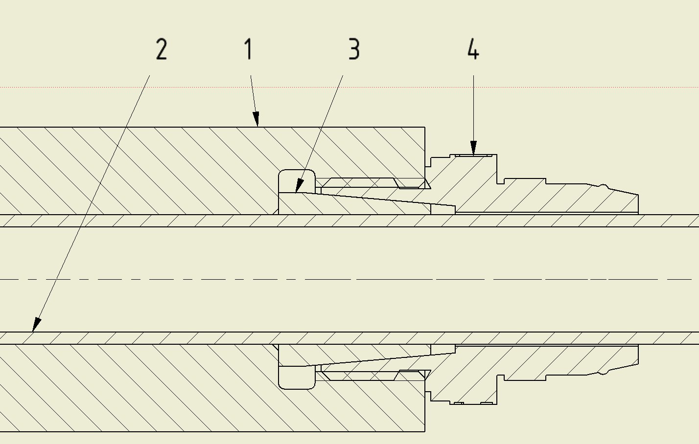

Tja, so ganz überzeugt wäre ich von der abgedrehten Schraube auch nicht.
Was man machen könnte:
Das Prinzip der Ermeto-Verschraubung (Spannkegel, evtl. noch geschlitzt, mit Außengewinde-Anzugsmutter) anwenden.
Hält verdammt gut, könnt' ich mir vorstellen. Und zentriert wird im Rest der Brennteil-Bohrung ..

Ja, die Freiheit des Konstrukteurs ist grenzenlos. Und deshalb hätt' ich das so gemacht.
Pos.4 ist Teil einer EGE28LRED von Parker-Ermeto, Pos.3 muß man sich noch geschlitzt vorstellen.
Wieviel Moment und Lastwechsel soll denn an der Verbindung auftreten? Aber da müssmer wohl bis Montag warten; Annika führt den Hund aus ..

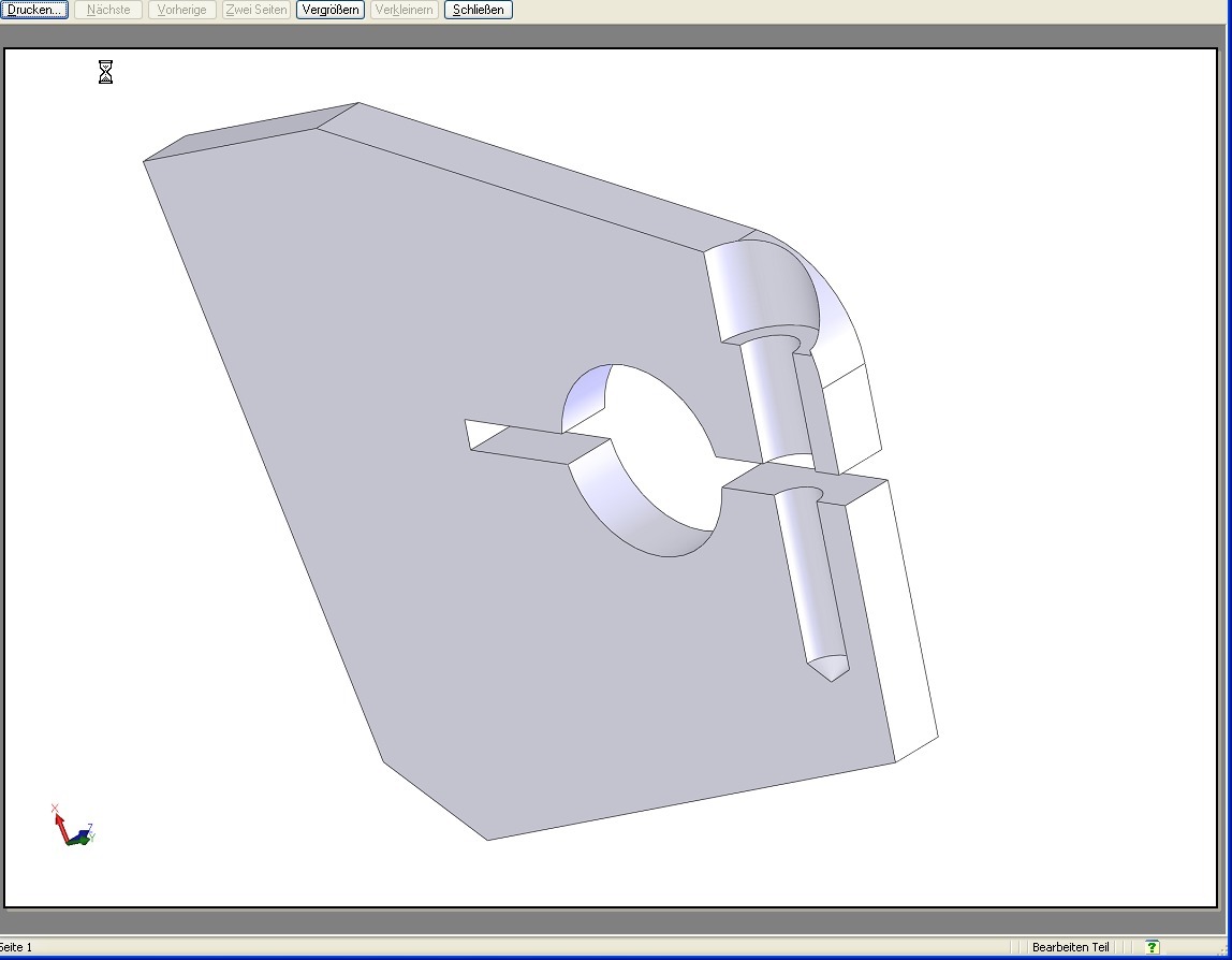

erstellt am: 28. Feb. 2009 22:05    Editieren oder löschen Sie diesen Beitrag!  <-- editieren / zitieren -->   Antwort mit Zitat in Fett Antwort mit kursivem Zitat    Unities abgeben: 1 Unity (wenig hilfreich, aber dennoch)2 Unities3 Unities4 Unities5 Unities6 Unities7 Unities8 Unities9 Unities10 Unities Nur für Ani CAD 10 Unities + Antwort hilfreich
Hi Ani CAD,
ist zwar vermutlich schon zu spät dafür, würde aber dennoch wie im Bild machen - Teil mit Bohrung und Schlitz lasern/brennen,Bohrung für die Buchse, Bohrung mit Senkung, Gewinde.

Naja, lösbar ist so'n geschlitzer Klemmring, wie in meiner Skizze, schon. Winkeleinstellbar auch.
Doch alles, was klemmen soll, aber zusätzlich verschweißt wird, klemmt nicht mehr so richtig.
Eigentlich müßt' ich jetz' 'n Patent anmelden. Wenn die 10 mm Breite nicht wären..
Aber bei 9 Klemmstellen, die parallel aktiv sind, hätte ich auch bei dem Vorschlag von Thomas keine Bedenken.
Doch ich zieh' mich besser mal zurück. Nicht, daß ich auch noch krank werde ..
Deshalb ja auch ein zweiteiliger Klemmring. Die eine Seite ist geschweißt & die andere nimmt immer noch die Funktion zum klemmen ein.

Wieso Patent? Das ist doch das einfache Schlauchschellen-Prinzip. Gibt es auch bei Gerüstbauern, wenn ich das richtig gesehen habe.
Und was die Aussage angeht, daß die Konstruktion auf ein Rohr ausgelegt ist: Es heißt doch: "Unsere tägliche Änderung gib uns heute...
