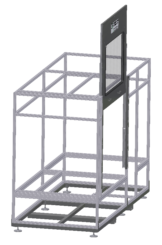

Hallo, Forum!
In einem Prüfstand haben wir eine Tür eingeplant, die manuell nach oben weg geschoben wird. Das Gewicht wird durch ein Gegengewicht ausgeglichen, das über zwei Seile und über zwei Seilrollen mit der Tür verbunden ist.
Mein Problem ist nun folgendes: Sind Tür und Gegengewicht nicht genau im Gleichgewicht (was sie nicht sein sollen, die Tür soll leicht auf, aber nur gegen Widerstand zu gehen), so wird sich der ganze Spaß in Bewegung setzen. Mein Idee war nun, eine der Seilrollen als Bremse zu mißbrauchen, indem ich sie seitlich einklemme. Aber wie macht man so etwas, so daß es lange hält? Ich dachte an etwas ähnlich dem igus-Teil JATM (klick!), allerdings selbstgemacht, da die Abmessungen nicht passen.
Hat jemand schon einmal einen ähnlichen Anwendungsfall gehabt, und kann mir hierbei helfen?

gute Idee!
Die Klemmung durch eine Teller(Druck)feder für
konstanten(einstellbaren)Anpressdruck der Gleitpaarung
und ich sehe keine Probleme.
Auch nicht im Langzeitbetrieb.

Hallo Jochen,
Einspruch!
Reibung ist eine kraftkonstante Bremse. D.h. bei steigender Geschwindigkeit bleibt die Bremskraft konstant und deine Tür rumpelt immer noch ordentlich ins Schloss, wärend sie am anderen Ende der Krafteinleitung stehen bleibt.
Wesentlich günstiger wäre eine geschwindigkeitsabhängige Bremse. Hier steigt die Bremskraft bei zunehmender Geschwindigkeit. Vielleicht kanst du ja eine Rotationsbremse an eine deiner Seilrollen montieren.

Eine Rotationsbremse hat den Nachteil, daß sie geschwindigkeitsabhängig ist. Gerade dann, wenn ich sie brauche, nämlich wenn die Tür stehen bleibt, wirkt sie überhaupt nicht. Dafür macht sie die Bewegung sehr schwergängig.
Eine Reibbremse hat den Vorteil, daß sie nicht geschwindigkeitsabhängig ist, und daher auch im Stillstand bremst, was ja genau die Forderung ist. Außerdem behindert sie die Bewegung nur gering, da üblicherweise die Haftreibung größer ist als die Gleitreibung.

vielleicht hab ich da eine andere Konstruktion im Kopf als du. Ich stelle mir das wie eine Dachbodenluke vor, die etwa 120º geöffnet wird. Ich gehe davon aus, daß du für beide Zustände der Tür (offen und zu, durch Schwerkraft jeweils gehalten) einen festen Anschlag hast, und verhindern willst, daß die Türe da zu heftig aufschlägt, bzw dem Bediener auf den Kopf kracht. Da wäre dann ein geschwindikeitsabhängige Bremse deutlich im Vorteil.
Vielleicht wäre eine Skizze hilfreich? Wo liege ich falsch?

Ja, offensichtlich reden wir über unterschiedliche Entwürfe.
Hier ein Bild, auf dem der Entwurf zu erkennen ist. Die Tür öffnet geradlinig nach oben, sie schwenkt nirgends, und kann deshalb nur durch das Gegengewicht, die Reibbremse und eine Verriegelung am Endanschlag gehalten werden.
Vielleicht baue ich aber trotzdem eine Rotationsbremse ein, um die Geschwindigkeit zu begrenzen. Du hast nämlich schon Recht damit, daß die Tür nicht mit zu viel Schwung runter rasseln soll.

jetzt fällt mir noch ein Trick ein. Positionier doch einfach am oberen Anschlag einen Magneten. Der hält dann deine Türe mit definierter Kraft oben, so daß die Türe absichtlich geschlossen werden muss. Das Ausgleichsgewicht kanst du dann etwas zu schwach wählen (mit Rotationsbremse), so daß die Tür immer von alleine heruntersinkt, wenn sie nicht komplett geöffnet wurde.
Michael

Beabsichtigt ist es aber gerade andersrum: Daß die Tür leicht nach oben läuft, aber bewußt geschlossen werden muß. Ansonsten kann man sich leicht die Finger klemmen, was bei der Tür ganz und gar nicht angenehm wäre...

der Vorschlag von Michael ist doch OK!. Mache den Magneten unten und erledigt. Das einzige was bleibt ist die ermittlung der "Reisskraft" zum Öffnen!

Das Halten in der unteren Endstellung ist kein Problem, das wird über einen Riegelschalter gelöst, der erst nach Ende des Prüfdurchganges per Software wieder losläßt. Oben verriegelt es gar nicht, da die Tür vermutlich ohnehin nie ganz geöffnet wird. Daher muß sie ja an jeder Position stehen bleiben.

dann ist doch der Vorschlag von Krümmel das Beste. Genug "Übergewicht" mit der Reibbremse auf ein wennig mehr Kraft eingestellt und das Ding steht!
