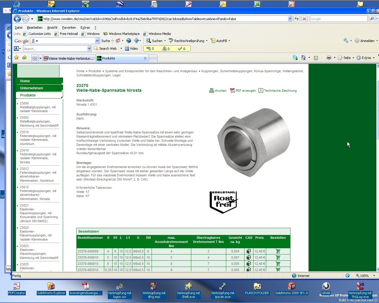

ich suche eine kraftschlüssige Welle-Nabe-Verbindung, die das volle Drehmoment eines Miniaturmotors mit 1,5mm Wellendurchmesser aufnehmen kann, also was Besseres als Nabe mit Madenschraube. Gibt es da was auf dem Markt?

die kleinste Bohrung ist zwar 4mm, aber man könnte es doch geschickt ausbuchsen!

Hallo und einen schönen Tag Gert Dieter.
Wie hoch ist das Drehmoment denn?
Was baust du an die Welle?
Kupplung oder Zahnrad oder?
Bei Kupplung gibt es die Möglichkeit der Klemmung mittel geschlitztem Zylinder und entsprechender Schraube am Umfang. Schlecht beschrieben, aber schaue mal unter dem Stichwort "Miniaturkupplungen" bei einer Suchmaschine.
Wenn du allerdings ein Zahnrad auf der Welle befestigen willst, guggst du hier Kapitel 6 für Grundlagen.
Ansonsten mußt du auf Modellbauelemente zurückgreifen.

Falls es außer mir noch jemanden interessiert:
bei SKR gibt es Spannsätze bereits ab 2mm Wellendurchmesser.
