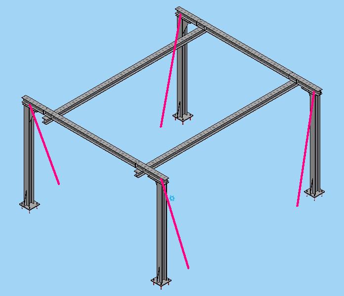

hab grad ein bisschen ein Problem mit einem Portalstahlbau. Wir verwenden solche Konstruktionen öfters und stehen jedes mal vor dem Problem, wie wir die Längskräfte abfangen sollen ... Die Querkräfte bekommt man ja durch Knotenbleche/Versteifungen recht gut in den Griff.
Zum Hintergrund, unter den Stahlbau wird ein Schienensystem mit Antrieb gehängt. Mir geht es halt darum die Kräfte die beim Verfahren entstehen abzufangen.
Wäre für Tipps dankbar

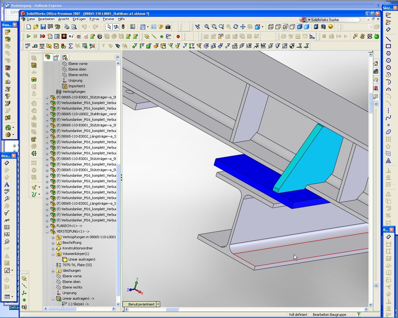

  Hi OLI,
wie wäre es mit so etwas..
(natürlich 4 St. von dem Knotenblech)

Jap sowas sieht mal net schlecht aus.
Kann dann zwar meine Zwischenplatte nemme verschieben .... aber des wär in dem Fall net so tragisch ;-)

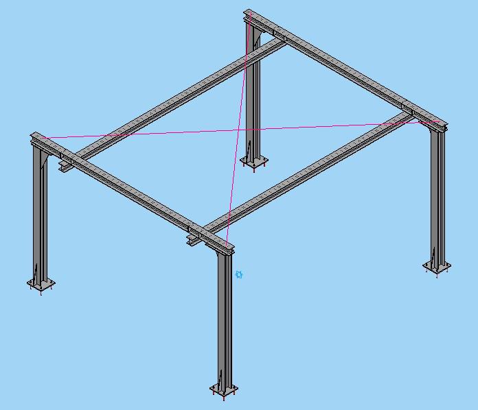

Hier 2 Vorschläge. Es ist für mich schwer zu erkennen wo die Steifigkeitsprobleme in der Konstruktion liegen. Die rot gezeichneten Linien sollen Flacheisen mit Je einem Spannschloss symbolisieren.
Die Lösung mit den Abspannungen kann natürlich nur gemacht werden wenn keine Konfilkte mit dem Zugang oder dergleichen vorliegt. Ich nehme an das dieses Portal nur ein Teil einer Förderstrecke ist. Die Verbände würden auch nicht jedes Feld benötigt werden.
Weiters würde ich die Stützen um 90° gedreht einbauen, damit die Knaggen besser wirken.
