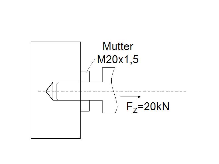

Hallo Forum,
habe ein kleines Problem mit einer Vorspannkraft. Da ich diese Art Auslegungen nicht ständig mache stell ich jetzt einfach mal diese Frage hier. Hab leider auch beim Suchen nicht das richtige finden können.
Also: Habe einen Gewindezapfen an einem Bauteil, das mit einer Kontermutter M20x1,5 in einem Gußteil gekontert wird. Dann wirkt eine Zugkraft zur Gegenrichtung. Ich muss jetzt das Anziehmoment der Mutter auslegen und zwar so, das diese sich auch bei maximaler Belastung (20kN) nicht vom Gußkörper abhebt. Hab mal eine kleine Skizze davon angehängt.
Zwar findet sich in der einschlägigen Literatur alles über das Anziehen von Schrauben usw. aber mit diesem Problem komm ich so einfach ledier nicht weiter.
Wenn jemand einen guten Tip hat, wäre ich dafür sehr dankbar.
Christian

Du du kaum eine freie Klemmlänge hast, bleibt dir im Grunde nur die Dehnung in Gewinde und Mutter zur Erzeugung der nötigen Vorspannung. Damit sollte sich das Anzugsmoment folglich auch bestimmen lassen.
Ohne jetzt Einsatz und Dimension der Bauteile zu kennen, halte ich das dennoch für ein wenig ungünstig und würde die Konstruktion leicht abändern.
Jörg

...halte ich das dennoch für ein wenig ungünstig und würde die Konstruktion leicht abändern.
Das sehe ich genauso, ist aber weitverbreitete Praxis (siehe dänsiches Möbelhaus).
