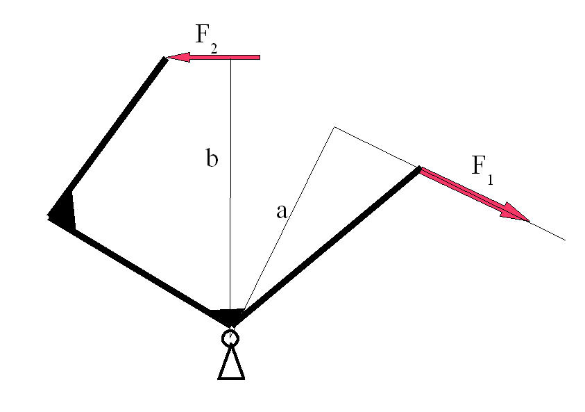

ok, ich dachte man könnte es evtl. kurz beschreiben... ging mir ums freischneiden...
ich hoffe ihr könnt es öffnen... ist ursprünglich eine Paint-Datei
hab zwei Kräfte, die ich berechnen muss... Winkel aplha ist gegeben bzw. konstant. mein Problem liegt erstmal darin die Drehgelenke richtig anzunehmen um das ganze System dann berechnen zu können...
Gruß Phunoto

erstellt am: 14. Jul. 2008 19:16    Editieren oder löschen Sie diesen Beitrag!  <-- editieren / zitieren -->   Antwort mit Zitat in Fett Antwort mit kursivem Zitat    Unities abgeben: 1 Unity (wenig hilfreich, aber dennoch)2 Unities3 Unities4 Unities5 Unities6 Unities7 Unities8 Unities9 Unities10 Unities Nur für Phunoto247 10 Unities + Antwort hilfreich
Die Kraftskizze verstehe ich nicht. Ich kann nicht erkennen, was zu wem fest oder beweglich ist.
Ist die Wirkungslinie von Kraft F durch einen Stab definiert, oder was soll der Drehpunkt da?
Sind die beiden unteren Stäbe im Drehpunkt winkelfest verbunden, oder klappen die einfach auseinander?
Um so etwas verständlich zu vermitteln gibt es äußerst simple Darstellungsformen, die man eigentlich im Ingenieurstudium gelernt haben sollte.
Eine Lösung eines möglichen Problems ist beiliegend skizziert. Die Dreiecke definieren eine winkelfeste Verbindung (als Vorstellung eine Schweißecke), das Dreieck mit Kreis ein Lager (Drehpunkt), durch die darunterliegende Schraffur als Festlager deklariert.
Danach gilt einfach:
Summe aller Momente um Drehpunkt = Null =  Summe (Kraft mal senkrechter Hebelarm),
also F1*a-F2*b = 0

erstellt am: 14. Jul. 2008 19:30    Editieren oder löschen Sie diesen Beitrag!  <-- editieren / zitieren -->   Antwort mit Zitat in Fett Antwort mit kursivem Zitat    Unities abgeben: 1 Unity (wenig hilfreich, aber dennoch)2 Unities3 Unities4 Unities5 Unities6 Unities7 Unities8 Unities9 Unities10 Unities
vielen Dank für die Antwort
das drehgelenk oben stimmt nicht ganz
die kraft wirkt ganz normal auf den winkelhebel
die beiden stäbe um den winkel alpha sind winkelfest
nur unten ist ein loses drehgelenk (das verschiedene winkel annimmt)
es ist nichts anderes als eine kniehebelübersetzung dessen kraftbeginn bei F ist
und bei F1 endet in genau diese Richtung in die der Pfeil zeigt und gegen ein anderes teil presst.
bis bald
phunoto247
Gruß Phunoto

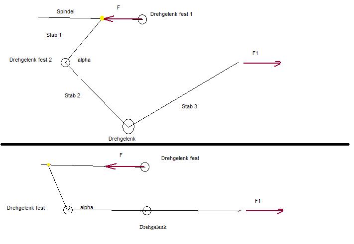

also nochmals zum verständnis:
natürlich gibt es diese "simplen Darstellungsformen" leider lassen die sich sehr schlecht mit "Paint" verwirklichen bzw. leider hatte ich vorhin nicht genügend Zeit um es etwas ausführlicher zu beschreiben, da ich eigentlich "nur" wissen wollte, wie das mit den Drehgelenken eben geregelt ist...
Drehgelenke habe ich daher mit einem Kreis dargestellt...
neue Skizze siehe oben....
das ganze ist ein Kniehebel. die Kräfte F1 und F bleiben immer in den eingezeichneten Richtungen.
die beiden Stäbe 2 und 3, also am Drehgelenk, sind so miteinanderverbunden das der Winkel dazwischen varriiert, diesen Winkel kann ich auch berechnen, eigentlich kann ich das ganze System Geometrisch bestimmen.
das Drehgelenk fest 1 ist verbunden mit einer Spindel bzw. einem Motor dieser Punkt bleibt bei jeder Bewegung am gleichen Ort, der gelbe Punkt in der Skizze ist daher varriabl.
das Drehgelenk fest 2 ist auch ortsgebunden, die Stäbe 1 und 2 sind mit einem festen Winkel verbunden.
die obere Skizze ist im "offenen" Zustand, die untere im "geschlossen"...
Also ich hoffe ihr könnt mir jetzt entsprechend helfen...

Hallo Phunoto,
die Skizze, die ich sehe, entspricht noch immer nicht den gängigen Konventionen, die Wyndorps ja schon anschaulich gezeigt hat:
Festlager: kleiner Kreis mit einem Dreieck dran, evtl. "Schraffur" an der Basis des Dreiecks
Loslager: Wie Festlager, jedoch mit einer Linie parallel zur Basis des Dreiecks und die eventuelle Schraffur an dieser Linie, nicht direkt am Dreieck
Winkelhebel: In den Winkel wird ein kleines, schwarz ausgefülltes Dreieck gezeichnet, das die "starre" Verbindung der beiden Schenkel des Winkelhebels symbolisiert.
Das ließe sich wohl auch mit paint irgendwie machen.
Zurück zu Deiner Ausgangsfrage:
Wenn zwei Teile mittels eines Gelenks miteinander verbunden sind und die Teile lassen sich um irgendeine Achse gegeneinander verdrehen, dann überträgt dieses Gelenk in dieser Richtung kein Moment.
Wenn zwei Teile mittels eines Gelenks miteinander verbunden sind und die Teile lassen sich in irgendeiner Richtung gegeneinander verschieben, dann überträgt dieses Gelenk in dieser Richtung keine Kraft.

Original erstellt von ulrix:
Hallo Phunoto,
Wenn zwei Teile mittels eines Gelenks miteinander verbunden sind und die Teile lassen sich um irgendeine Achse gegeneinander [b]verdrehen
Ulrich[/B]
danke diese Aussage bringt mir jetzt schon eher was!
