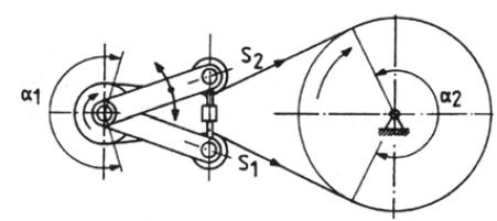

Hallo Leute
Ich habe zwei Wellen mit festen Achsabstand.Welle 1 treibt Welle 2 mit einer Kette an. Welle 2 ist ´ne Art Steuerwelle von Welle 1. D.h. Welle 1 darf sich zu Welle 2 "nicht" verdrehen (i=1). Der Betrieb ist reversiebel. Somit kann ich nicht auf dem Lostrum spannen, da dieser wechselt.
Kennt jemand eine Kettenspanntechnik, womit ich dieses Problem lösen kann. Die Kräfte verhältnissmäßig groß(Kette 12B3; Trumkraft max dyn. 10,5kN).

Wenn die Winkeltreue der beiden Wellen wirklich genau sein muss, kann man eine Kette grundsätzlich vergessen.
Diese längt sich mit der Zeit immer, was zu einem Winkelfehler führt. Da hift dann eine Zahnradkette weiter.
Wenn ein Winkelfehler akzeptabel ist hilft vielleicht so etwas ähnliches, wie die im Bild dargestelllte Flachriemenspanneinheit.

Du müsstest die Lösung nur so modifizieren, dass sie bei Lastwechsel symmetrisch bleibt. Schau mal im Motorenbau (Nockenwellenantrieb), da gibt es Beispiele.

Deshalb spannt man nicht nur im Leertrum, sondern symmetrisch.
Hmm, gibt's bzw. gab's nicht auch 'ne ganze Menge Kfz-Motoren mit Kettenantrieb der Nockenwelle und einseitiger Kettenspannung?
Im Verbrennungsmotor ist aber wahrscheinlich die Kettenlängung im Betrieb sehr gering, denn die Kette läuft ja im Ölbad. Da dient der Kettenspanner wohl auch (oder sogar überwiegend???) zum Ausgleich der Fertigungstoleranzen.
Es gibt dann ja prinzipiell die Möglichkeit, das Nockenwellen-Kettenrad auf der Kette so zu verdrehen (Welle-Nabe-Verbindung ohne Passfeder o. ä.), dass die Steuerzeiten bei Einbau "exakt" stimmen, und die allmählicheAbweichung infolge Kettenlängung scheint dann wohl akzeptabel zu sein.

Umsteuerbare Großmotoren mit Kettenantrieb der Nockenwelle gibt es. So ungefähr in der Größenordnung 10MW / Zylinder (2-Takt, 500-980 Bohrung, Hub 2500 - 4000)
Aber wie die Kettenspanner da aussehen weiß ich nicht. Wahrscheinlich wird die Kette einmalig eingestellt bzw. in Wartungsfall manuell nachgespannt.
Bei "kleineren" 4-Taktmotoren (Bohrung 120-620) kommen ausschließlich Rädertriebe zum Einsatz. Früher umsteuerbar, heute fast nicht mehr, da Getriebe eingesetzt werden.
Im PKW-Bereich kommen teilweise Kettentriebe zum Einsatz, die sind aber nicht reversierend.
Im Zweifelsfall mußt Du deinen Kettenspanner so auslegen, das er nicht nachgibt, wenn Zug auf den "Leertrum" kommt.
