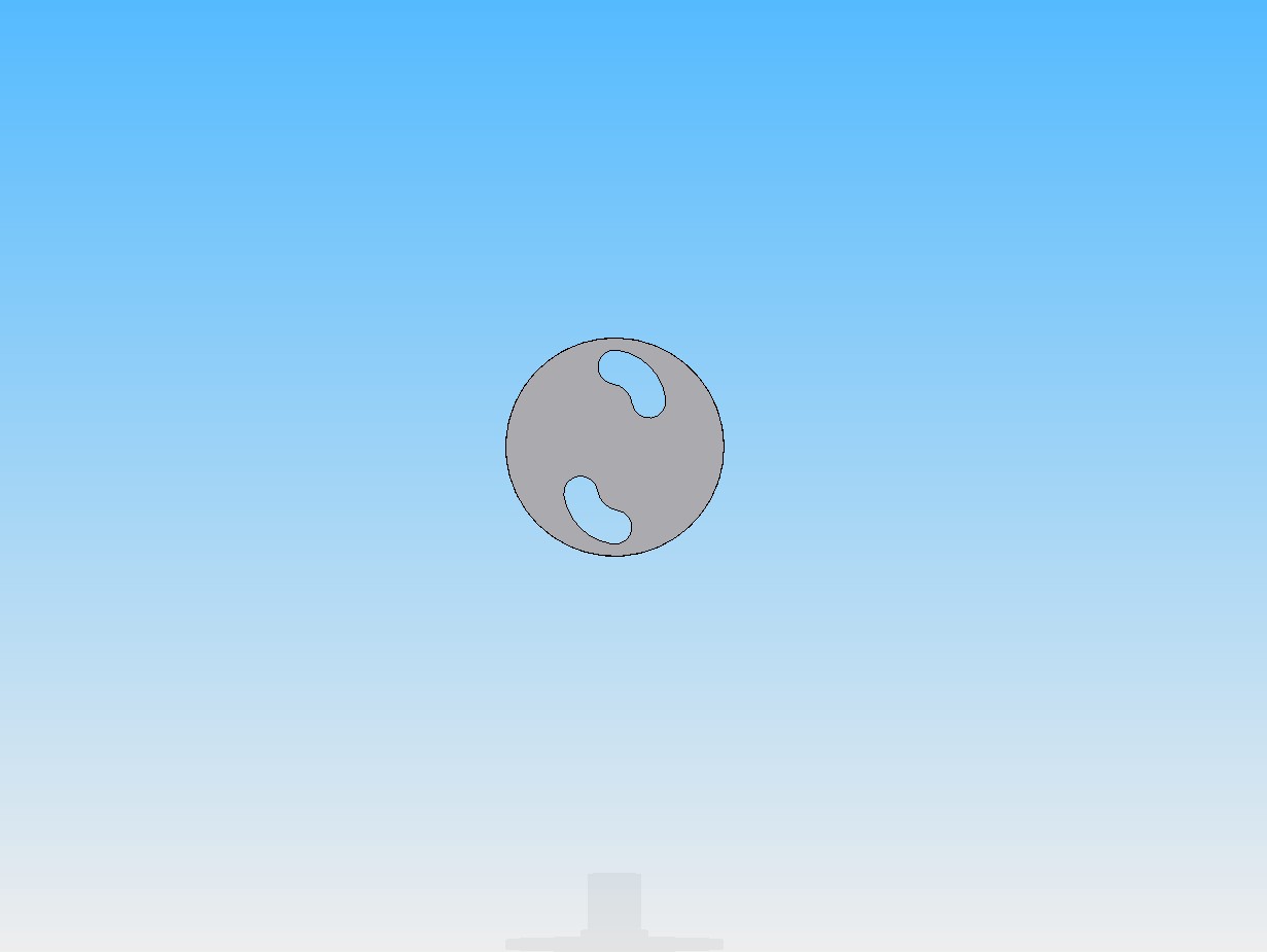

habe ein problem beim erstellen einer Kurve. Im angefügten Bild sollen
die Schlitten in der Führung jeweils 5mm Hoch- bzw. Heruntergefahren
werden.
Mein Vorgehen bisher sah wie folgt aus;
Eine Scheibe erstellen welche durch Drehung die Stifte in den
Schlitten so führt das sie eben öffnet bzw schließt.
Leider bekomme ich die Nut nicht wirklich so hin als das es funktionieren würde. Hat jemand eine Idee wie ich das noch lösen
könnte? Oder wie ich diese Nut erstelle?
Hoffe ich konnte einigermaßen mein Problem schildern.

  Hi Student,
es ist eine Spirale (Ausschnitt davon) - Winkel ( Drehung der Steuerscheibe) auf Hub der Backe.
Das Ganze noch Spiegeln für die 2-te Backe
G.   thomas

Jupp, da war doch was. Sieht doch schon aus als würde
es passen
Habe das Ergebnis im anhang. Paßt das einigermaßen?

im Prinzip ja, würde sagen mehr Winkel (kleine steigung der Spirale).
Das System ist aber nicht selbsthemmend.

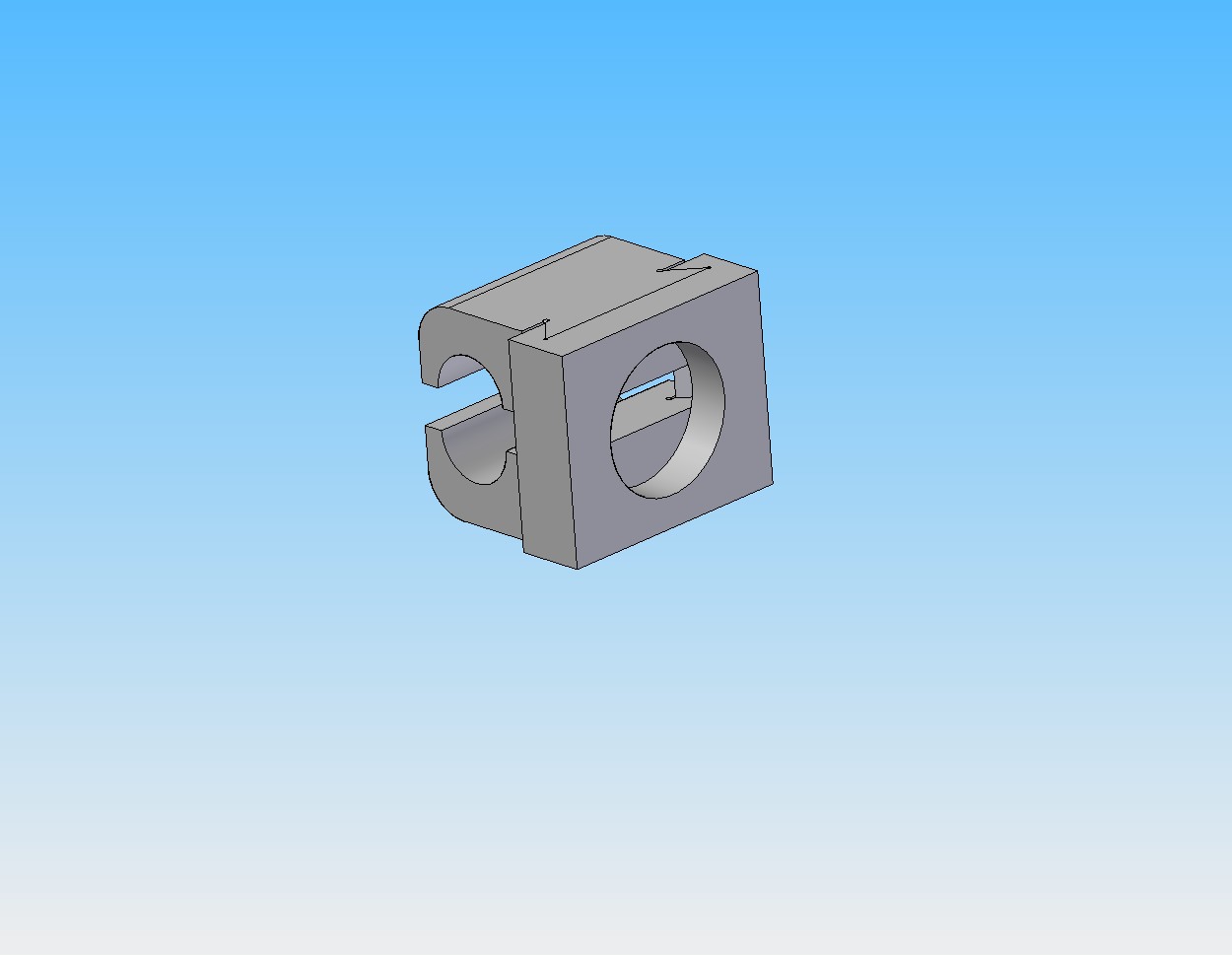

keine Selbsthemmung ist seeehr schlecht.
Das Bauteil soll mir den Vorschub einer Trapezspindel
aufnehmen, übertragen. Wäre schlecht den Griff immer
halten zu müßen. Theoretisch jedenfalls, wird ja nicht
gefertigt das ganze
