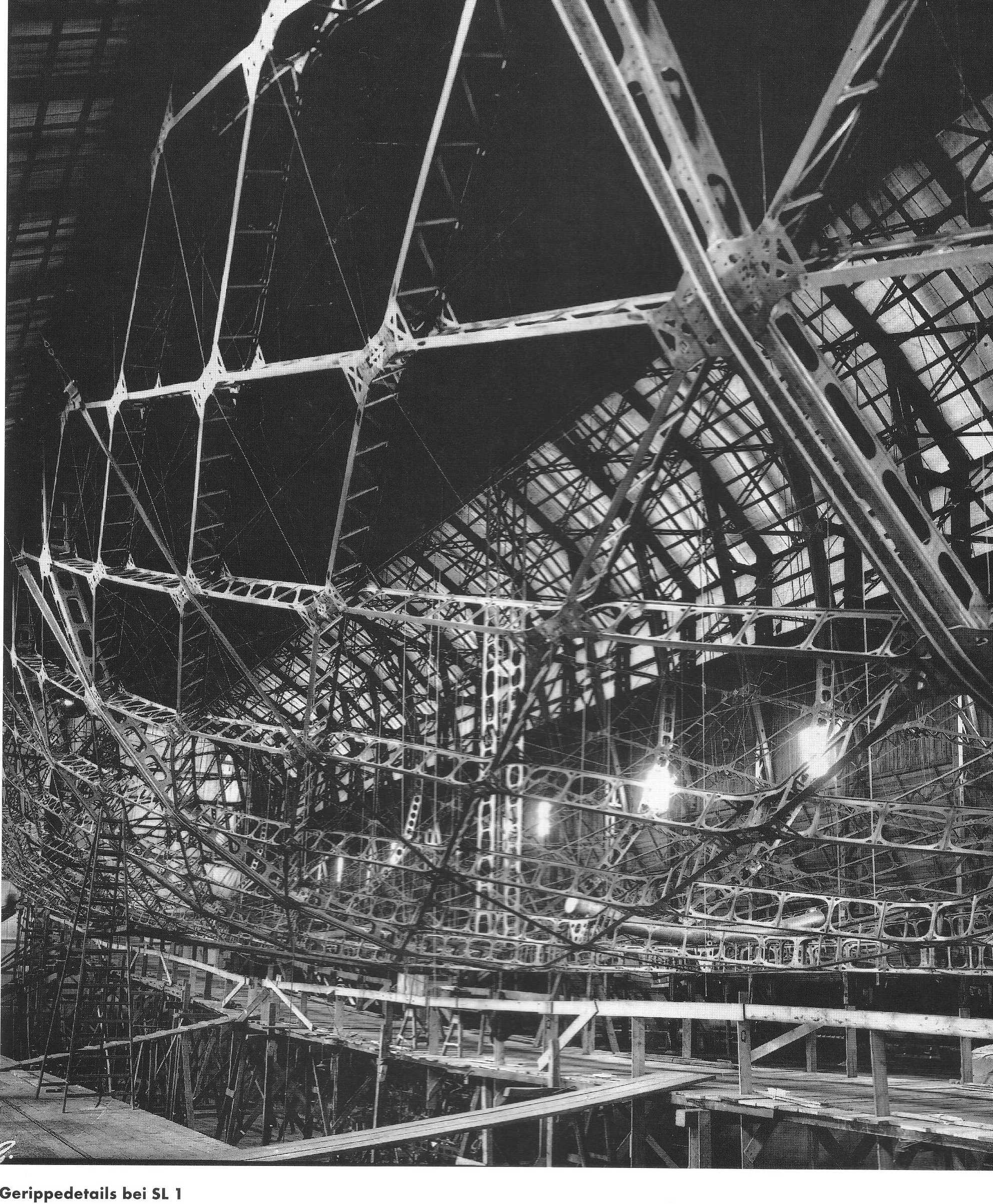

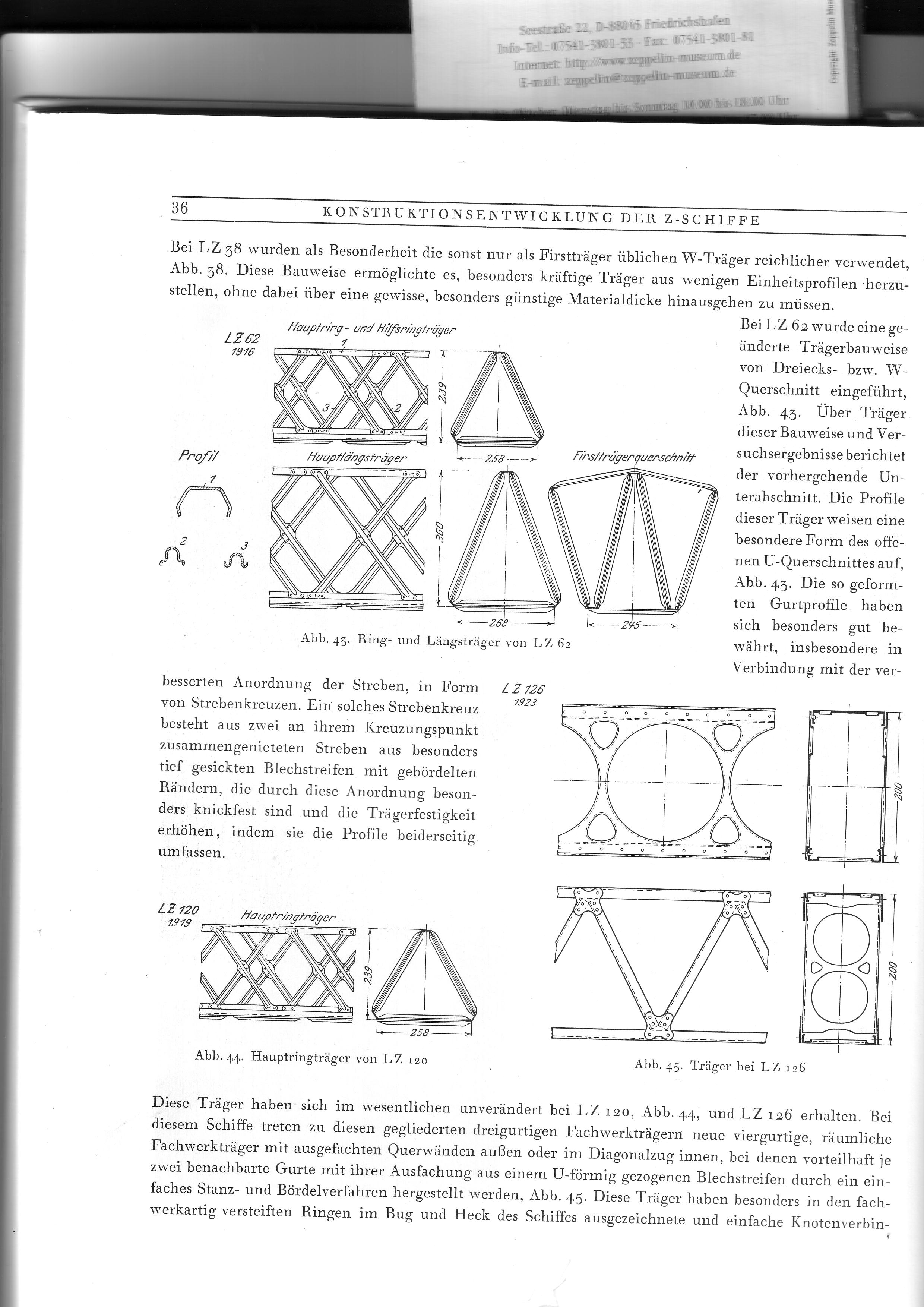

... und hier der Rest. Viel Erfolg beim Nachbau!
Gert Dieter
