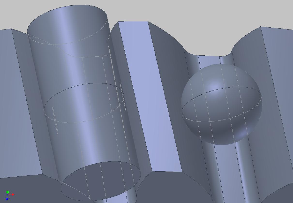

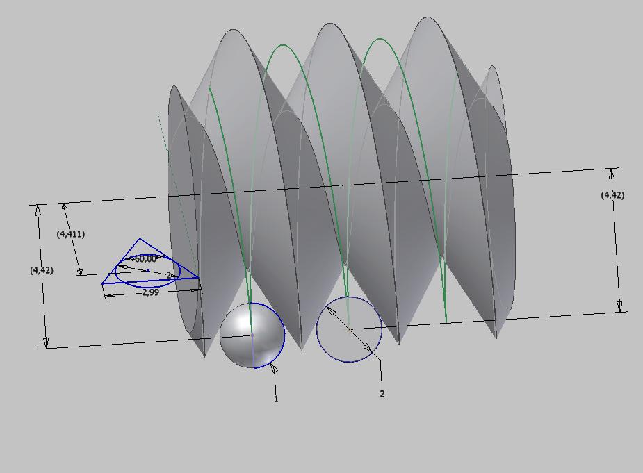

erstellt am: 13. Nov. 2007 02:18    Editieren oder löschen Sie diesen Beitrag!  <-- editieren / zitieren -->   Antwort mit Zitat in Fett Antwort mit kursivem Zitat    Unities abgeben: 1 Unity (wenig hilfreich, aber dennoch)2 Unities3 Unities4 Unities5 Unities6 Unities7 Unities8 Unities9 Unities10 Unities Nur für stefga 10 Unities + Antwort hilfreich
Gewinde-Kugel-Zylinder-071112.zip
Original erstellt von Doc Snyder:
Müsste man mal im 3D-CAD modellieren...
Tja, man sehe und staune! Ich denke nun doch, dass es KEIN Unterschied ist.
Ich habe ein IV11-Modell gemacht, M10x3 und darin (Im selben ipt, natürlich, Mastermodell rulez !   ) mittels Flächenversatz usw. eine das Gewinde tangierende Kugel ø2 erstellt. Wenn ich mit demselben Mittelpunkt und in derselben Ebene, also mit denselben Berührstellen, einen Zylinder ø2 erstelle, gibt es keine Durchdringung.
Das deutet schon mal drauf hin, dass es gleich sei könnte, es könnte aber auch daran liegen, dass die numerische Auflösung mehr nicht hergibt.
Also habe ich Zylinder und Kugel jeweils um 20 Nanometer aufgedickt (von oben rangetastet, unter 19 nm gibt es dann Modellierfehler). Es entsteht eine Durchdringung, die bei beiden Prüfkörpern den gleichen Halbmesser hat, nämlich 13 Mikrometer. Schon mal ganz gut.
Außerdem sind diese Durchdringungskurven auch bei dem Zylinder - soweit man das erkennen kann und bei der endlichen Genauigkeit eines CAD-Systems glauben mag - symmetrisch, was auf keine Tendenz zum Wegdrehen hin deutet, also den Schluss zulässt, dass der Zylinder wirklich an denselben Berührpunkten aufsetzt.
Also das lässt mich nun schon ziemlich sehr sicher glauben, dass es doch gleich ist.
Noch ein anderer Ansatz:
Alle Berührnormalen einer Kugel treffen sich im Mittelpunkt, also bilden zwei Berührnormalen einer Kugel eine Ebene (meine Skizzenebene), und der Abstand vom Berührpunkt zum Mittelpunkt der Kugel beträgt jeweils 1mm.
Auch bei dem Zylinder müssen die Berührpunkte in einer zu seiner Achse normalen Ebene liegen, denn wenn sie das nicht täten, würde sich (wenn dem nichts im Wege steht) der Zylinder wegdrehen, bis auch seine Berührnormalen sich in einem Punkt schneiden (3-Kräfte-Satz). Dieser Punkt kann nur auf der Rotationsachse des Zylinders liegen, und der Abstand zu den Berührpunkten wäre ebenfalls der Radius 1mm.
Der Unterschied zu der Wendelnut liegt darin, dass es sich dort um eine Linienberührung handelt, hier jedoch um eine Punktberührung.

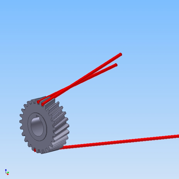

...und zum Dritten:
Beim schrägverzahnten Evolventen-Zahnrad sieht es ebenfalls ziemlich eindeutig so aus, als wären die Berührpunkte für Kugel und Zylinder identisch, denn auch hier gibt es keine Durchdringung beim identisch erzeugten Zylinder, erst wenn ich aufdicke.
Die Zahnradflanken sind zwar sehr exakt konstruiert (Spline über 9 exakte Evolventenpukte), aber Splines sind halt doch nur Splines, und daher weicht die Durchdringungskurve schon sichtbar vom Ideal ab. Trotzdem findeich die Ausage gerechtfertigt, dass auch hier keine Tendenz zu erkennen ist, dass der Stift sich wegdrehen würde.
Warum die Prüfvorschrift für schrägverzahnte Zahnräder einen Unterschied zwischen Kugel und Zylinder macht, weiß ich nicht.
Wie sind die denn laut Vorschrift anzuordnen?
In 2 Gegenüberliegende Zahnlücken bzw. bei ungerader Zähnezahl in die nächste Lücke.
Hab jetzt festgestellt, dass wohl nur bei einer Schrägverzahnung mit ungerader Zähnezahl Kugel- und Rollenmaß verschieden sind. Bei gerader Zähnezahl sind sie wie es aussieht identisch. Komisch...

erstellt am: 13. Nov. 2007 07:45    Editieren oder löschen Sie diesen Beitrag!  <-- editieren / zitieren -->   Antwort mit Zitat in Fett Antwort mit kursivem Zitat    Unities abgeben: 1 Unity (wenig hilfreich, aber dennoch)2 Unities3 Unities4 Unities5 Unities6 Unities7 Unities8 Unities9 Unities10 Unities Nur für stefga 10 Unities + Antwort hilfreich
Original erstellt von stefga:
Gar nicht komisch.
Bei ungeraden Zähnezahlen misst du mit zwei Stiften nicht über die Mitte und bekommst nicht den exakten Durchmesser.
Bei gewinden wir immer mit drei Stiften gemessen.
Auf der einen Seite einen und auf der anderen Seite zwei.
Wenn man jetz Kugel einsetzt und die genau in de mitte an der dicksten Stelle sind bekommt man das selbe Maß. Die Mitte zu treffen ist mit Stiften halt wesentlich einfacher als mit Kugeln.

Original erstellt von Bernfried Epting:
Gar nicht komisch.
Aber mit 2 Kugeln messe ich bei ungerader Zähnezahl ja auch nicht über die Mitte.

Hallo Stefan,
bei einem Zahnrad sieht das natürlich schon anders aus.
Bei gerad-verzahnten Rädern geht das noch, da würden die Prüfstifte noch parallel verlaufen.
Bei einem schräg verzahnten verlaufen die Prüfstifte nicht mehr parallel, woraus wieder Messfehler entstehen, sobald man ausserhalb der Mitte des Zahnrades misst.
Insofern ist es schon ein Unterschied, ob man einen Gewinde-Flankendurchmesser misst, oder den Flankendurchmesser eines schräg verzahnten Zahnrades.
Gruß Ingo

Deshalb werden Zahnräder mit 2 Bolzen gemessen.
Durch die Flächen des Messgerätes werden die Stifte, die in den Zahnflanken taumeln können, in die paralele Lage gedrückt.
Bei geraden Zähnezahlen liegen die Berührungspunkte beider Stifte annähernd in der Mitte des Zahnrades.
Bei ungeraden Zähnezahlen liegen die Berührungspunkte versetzt vom einen Stift mehr nach links vom anderen nach rechts, was den Abstand der Stifte Zur Mittelachse vergrösert. Deshalb bekomme ich andere Werte als bei Kugeln die ich ja immer in einer Ebene anordne.
Bernfried

Also halten wir nochmals fest:
-bei einem Gewinde (Messung mit 3 Stiften/Kugeln) sind Kugel- und Rollenmaß (trotz der Gewindesteigung) identisch.
-bei Geradverzahnungen (Messung mit 2 Stiften/Kugeln) sind Kugel- und Rollenmaß ebenfalls identisch.
-bei Schrägverzahnungen (Messung mit 2 Stiften/Kugeln) mit gerader Zähnezahl sind Kugel- und Rollenmaß ebenfalls identisch (trotz Schrägungswinkels).
-bei Schrägverzahnungen (Messung mit 2 Stiften/Kugeln) mit ungerader Zähnezahl sind Kugel- und Rollenmaß unterschiedlich.
Die Vorstellungskraft, wieso die Kugel nicht tiefer ins Gewinde rutschen kann als der Stift/Zylinder fehlt mir zwar immer noch, aber ich bin überstimmt.
Danke an alle.
