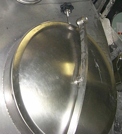

Und zwar soll ein vorhandenes Mannloch an einen Mischtank während des Mischvorganges automatisch verriegelt werden bzw. ein Öffnen des Mannloches verhindern. Erst nach Beendigung des Prozesses soll/kann die Verriegelung durch die Steuerung freigegeben werden.
Kennt einer von Euch einen Hersteller/Lieferanten für diese Problematik oder hätte eine Idee diese Problematik zu lösen?
Danke und Gruß oesy

Hallo oesy,
das sehe ich aber persönlich als gefährlich an. Stell Dir mal vor, Du bist noch im Mischer weil Du was überlegst wie was repariert werden kann, und Dein Kollege draußen, der gerade von irgenwo her kommt, denkt der Mischer ist leer und stellt das Ding an und Du bist noch drin, kommst nicht mehr raus, weil der Verschluß sich automatisch beim Einschalten verschließt.
Ich weiß nicht ob das so gut ist. Vielleicht liege ich auch falsch, bin ja nicht aus der Branche.
Doch meine Meinung dazu darf ich ja äußern.
Gruß Gerhard

Klaro, darfst Du Deine Meinung äußern, leben ja schließlich in einem freiem Land!
Wobei ich sagen muß, daß Dein Einwand nicht berechtigt ist, da das gleiche Risiko auch bei einer manuellen Verriegelung bestehen könnte. Und selbst wenn, ist Ausnahmsweise in diesem Fall bitte nicht vom "worst case" auszugehen!

bei Wartungs- und Reparaturarbeiten muss die Anlage sowieso gegen unbeabsichtigtes Einschalten gesichert sein (Vorhängeschloss auf Hauptschalter).
Desweiteren wäre zu überlegen, solche Klappen mit einem Sicherheits-Endschalter im Sicherheitskreis (Not-Aus) mit einzubinden.
Soll zusätzlich das Öffnen, mechanisch verhindert werden, so könnte man dies mit einer pneumatischen oder elektromagnetischen Verriegelung realisieren, die dann über die Steuerung angesprochen wird.
Sicherheits-Endschalter:  Schmersal o.ä.
Verriegelung: müsste man IMHOIn my humble oppinion (Meiner Meinung nach) basteln (pneum.Zylinder, Verriegelungsbolzen der nicht die Türe schließt sondern nur den Verriegelungsmechanismus gegen öffnen blockiert)

Hi !
Schau dir doch mal die größere Variante an einem
Kanal Saug- und Spülwagen an. Das sind die LKW, welche mit dem
großen Schlauch die Abwasserkanäle bei Verstopfung reinigen.
Die öffnen verriegeln den kompletten Behälterboden mit ´nem
kleinen Pneumatikzylinder. Ich denke aber, daß Du die Anzahl der
Scharniere auf mindestens 2 erhöhen mußt um den Deckel gut
führen zu können, oder eine entsprechend breite Führung auf Kolbenseite
anbringen mußt, wenn der Deckel auch betätigt werden soll.
Ansonsten brauchst Du doch nur eine Sperrklinke welche über eine Lasche läuft.
Die kannste doch elektrisch betätigen und ansteuern.
Kannst Dir auch mal automatische Kofferaumdeckelentriegelung bei KFZ deiner Wahl anschauen, wenn es lediglich um das verrigeln und entsperren geht.
