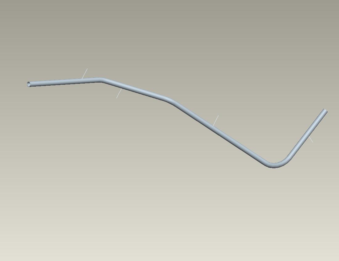

Ich habe in der Schule ein neues Projekt laufen, in dem es darum geht für ein drei dimensional gebogenes Rohr eine Aushalsvorrichtung zu konstruieren.
Das Problem ist,dass Spannelemente mit Schrauben vermieden werden sollen, dh. es muss irgendwie mit Schnellspannern funktionieren...aber wie??
Ich benötige dringend Hilfe, und ich wäre echt dankbar wenn mir jemand weiter helfen könnte.

Eine Möglichkeit wären Kniehebelspanner, die gibt es mit manueller und pneumatischer Betätigung - Lieferant z.B. Elesa-Ganter oder andere Normalienlieferanten. Dann musst Du nur mehr geeignete Spannbacken (Aufnahmen für das Rohr) konstruieren...

Hallo Vajacontioz,
kannst Du denn mal ein Bild ins Forum stellen, damit auch vielleicht Sachunkundige sich mal Gedanken machen können. Wäre toll.
Denn außer Kniehebelspanner gibt es bestimmt auch noch andere Spannmöglichkeiten, die man sich da ausdenken kann. Und je mehr Informationen man hat, desto besser ist es.

Hallo!!
Anbei ist ein Bild von dem Rohr.
Ich habe mir mittlerweilen gedacht, dass ich das ganze mit Hilfe von Prismen auf welche Schnellspanner fixiert werden, angehen will.
Naja, vieleicht hat jemand von euch noch eine idee dazu.
