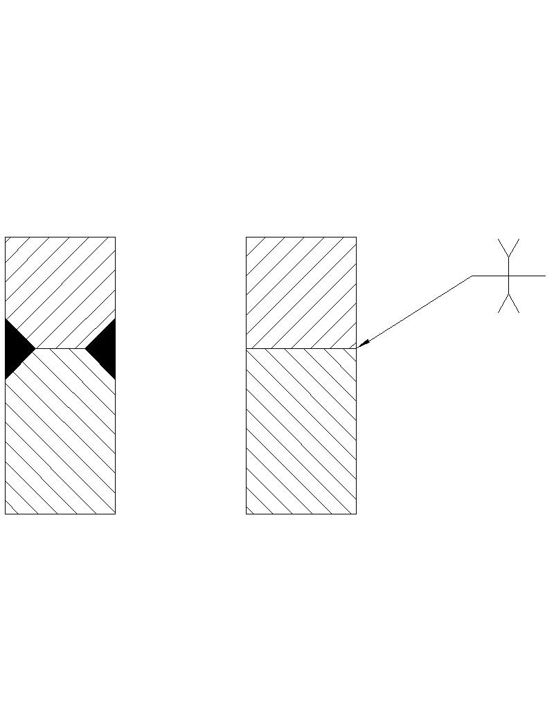

habe folgenden Fall: Ich habe zwei Bleche mit der Stärke 30mm (ja, sowas läuft bei mir noch unter Blech  ) auf eine Länge von 130mm, die ich miteinander verbinden muss. Üblicherweise ist es ja so, dass ich zwei Bleche mit z. B. einer V-Naht verbinde. Beide Bleche fase ich auf die ganze Dicke entsprechend an. Danach schweiße ich. Aber bei einer Blechdicke von 30mm finde ich sowas schon übertrieben. Wie würdet ihr das machen? Ziel ist eigentlich nur die Verbindung der beiden Bleche durch Schweißen und die zugehörige Eintragung in der Zeichnung.
Ich habe überlegt, beide Bleche an der Verbindungsstelle am gesamten Umfang anzufasen (so ca. 8mm) und dann eine wunderschöne V-Naht reinzulegen. Festigkeitsmäßig reicht mir das allemal aus. Was haltet ihr davon? Wie würde man sowas in der Zeichnung angeben?
Was ich auch noch machen könnte, wäre eine X-Naht. Das würde mir schon eher gefallen. Oder ist das immer noch "mit Kanonen auf Spatzen schießen"?
Hoffe, ihr könnt mir einen Schubs in die richtige Richtung geben.

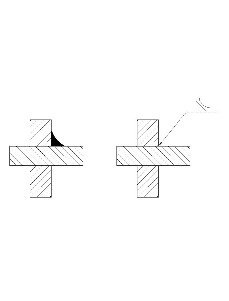

Jetzt hab ich noch was... An anderer Stelle brauche ich eine Hohlkehlnaht. Wie gebe ich das in der Schweißzeichnung an?

Du kannst ja auch bei der X-Naht einen Steg stehen lassen,
dann wäre das eine DY-Naht, oder die Vorbereitung nur an einem
Blech, also DHY.
Zeichnungseintragungen siehe z.B. Friedrich Tabellenbuch.
Wenn Du die Bleche nur heften willst, dann lass doch einen Spalt
und legt eine I-Naht drauf.
Und wenn Du doch Schweissnahtvorbereitung machen willst ginge das
auch thermisch, z.B. Fugenhobeln.

Hallo Markus,
Die Schweissnaht hängt auch sehr von der Aufgabe, also vor Allem der benötigten Festigkeit, ab.
Sinnvoll ist's jedenfalls auf beiden Seiten zu schweissen, wegen dem Verzug.
Und wenn dir das festigkeitsmässig ausreicht, wäre eine V-Naht rundum (oder zumindest beidseits) schon ganz gut, würde ich sagen. Und wenn Du nicht weisst wie man so eine V-Naht in der Zeichnung angibt musst Du halt im Buch nachschauen <G>
mfg - Leo

Hohlkehlnaht siehe Anhang

ok, ich werde jetzt eine beidseitige V-Naht (quasi X-Naht mit Steg) nehmen. Für die Zeichnungseintragung muss ich mir jetzt erst mal Literatur besorgen, habe hier nur das Tabellenbuch Metall zur Hand, und da ist es nicht wirklich ausführlich beschrieben. Vielen Dank ihr zwei. Schönes Rest-Wochenende wünsch ich euch noch.

Doppel-Y-Naht im Anhang
DV=X (ohne Steg)
http://www.weisstaler.de/pdf/Kantenformen.pdf

vielen Dank für den Link. Gibt man die Nahtdicke auch so an wie bei Kehlnähten (z. B. a8)?

das a vor der Zahl gibt die Abmessug bei Kehlnäten an und ist bei anderen Schweißnähten nicht nötig

genau, bei Kehlnähten kann man die Nahthöhe mit a
oder die Schenkellänge mit z angeben, deshalb die Unterscheidung.
