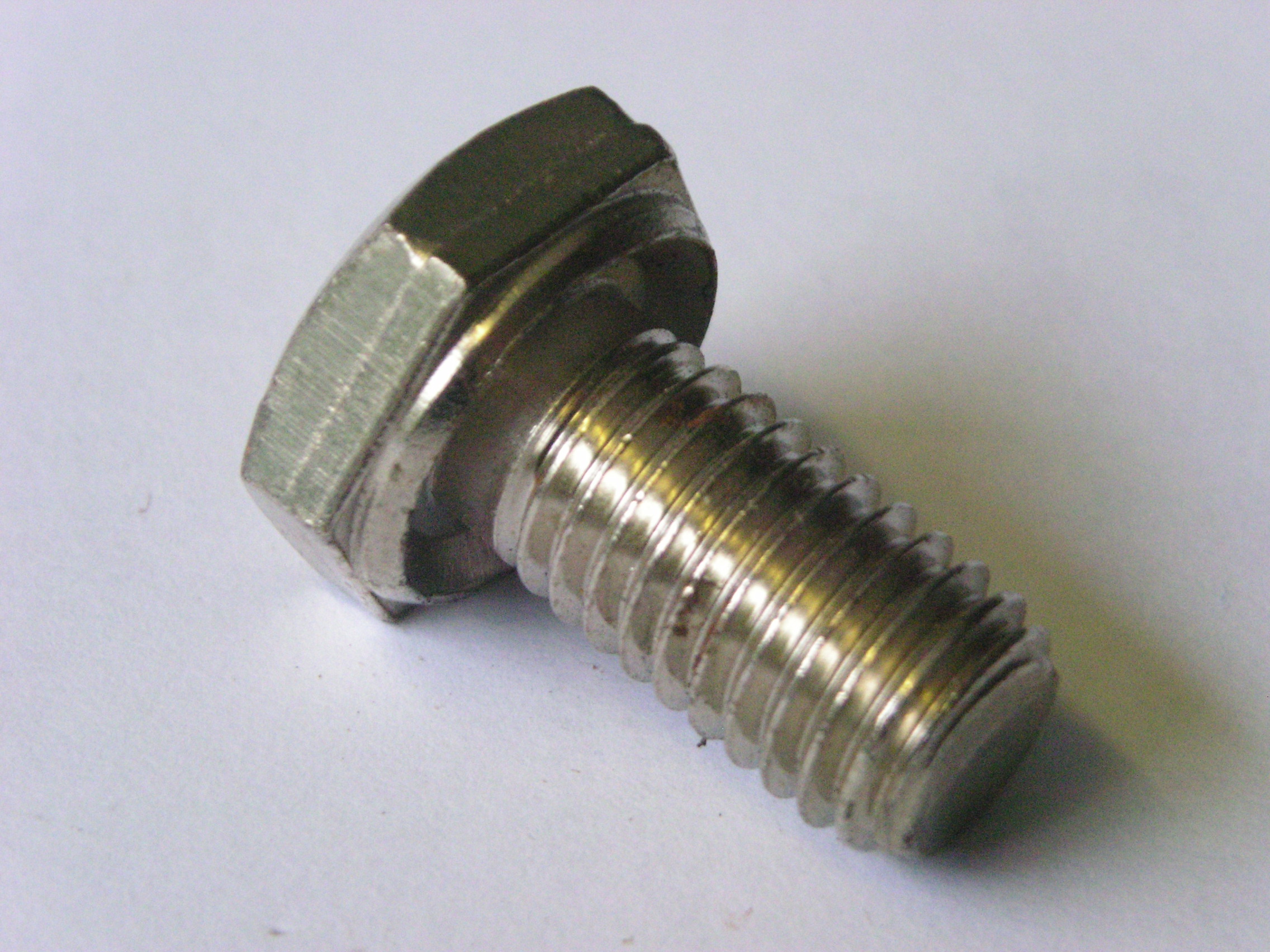

Hey Leute,
bin schon langsam am verzweifeln. Ich suche den Hersteller von einer Sechskantschraube mit Schneidring. Den einzigen Hinweis den ich habe ist das Zeichen auf dem Schraubenkopf. Kennt das vielleicht jemand? (siehe Anhang)

Hallo Annika,
sagt mir im Zusammenhang mit metrischen Schrauben nicht so viel. Ich kenne nur Schneidrungverschraubungen für Hydraulikrohre. Vielleicht meinst Du eine gewindefurchende- oder Gewindeschneidschraube?
Mit diesen Begriffen findest Du in web jedenfalls sofort die richtigen Lieferanten.
Mach uns doch mal ein Foto von der Seite.

Orginal nennt die sich "angeblich"
-jetzt komm`s-
  ___Spezial-Kontaktschraube mit Ringschneide___

schau mal da:
http://www.schriever-schrauben.de/deu/produkte_normschrauben.htm
Sechskantschraube DIN xy, Gewindeende als Ringschneide nach DIN 78

Deswegen hätte ich ja gerne ein Foto von der Seite gehabt, oder noch besser, schräg von vorn (Gewindezapfenende). Ringschneiden kenne ich nur von Gewindestiften DIN 916. Hab ich ehrlich gesagt noch nie an einer Sechskantschraube gesehen. Hatte eben schon die Vermutung, dass sich diese Ringschneide unter dem Schraubenkopf befindet, vielleicht um Erdungs- oder Massebänder besonders gut zu kontaktieren.

Ja, ich kenn's auch nur von Gewindestiften.
Lt. Böllhoff gibt's die aber auch als Sechskant,
heißen z.B.
M10x50 CP  oder  M10x50 Rs
Also ich würd' nicht länger den Hersteller mit diesem Zeichen suchen, sondern explizit anfragen.

danke für die Antworten. Hatte gestern leider keine Kamera da, somit konnte ich euch kein Foto rein stellen. Deine Vermutung war richtig, Andreas. Diese Schraube wird zur Montage von Schirmblechen bei HF-Kabinen verwendet.
Ich habe auch langsam das Gefühl das ich diese Schraube speziell beim Hersteller anfordern muss.

Ist die genormt??
Falls Du noch nen Hersteller suchst, für Spezialanfertigungen kann ich empfehlen:

Ich würde mal bei Hersteller / Anbietern von Schaltschränken anfragen. Z.B.: Rittal
Ansonsten im Elektrogroßhandel oder beim Elektromeister um die Ecke
Ist zwar kein Kabel dran, kommt aber aus der Ecke
