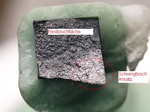

bei Dauerfestigkeitsuntersuchungen (max.2300N; min.300N) also einer statischen Mittellast von 1300N +- 1000N Amplitude haben Prothesen aus Titan Grade 2 über 2 Mio. Schwingspiele standgehalten, also waren im Bereich der Dauerfestigkeit.
Bei meinen FEM Rechnungen (statisch)jedoch bekam ich bei einer Belastung vom Maximalwert (2300N) folgendes (Anhang) Spannungsbild im Querschnitt.
Der Probenquerschnitt mit dieser Belastungsanordnung wird hauptsächlich auf Biegung beansprucht.
Titan Grade 2 wird mit Rm=345N/mm^2 angegeben.
Wie kann es nun sein, dass, obwohl ich lokal bereits deutlich über der Zugfestigkeit meines Materials bin, die Proben hier noch Dauerfest sind? Zwar sind die angegebenen Zugfestigkeit laut Zertifikat (Rm=410 N/mm^2) etwas höher, aber ich bin immer noch nicht bei 600 N/mm^2 vom Spannungsbild in Ansys.
In einer Dissertation habe ich dann noch eine Wöhlerlinie vom Titan Grade 2 gefunden (grüne Linien; unterschiedliche Oberflächenbehandlung). Dort liegt dann beim Titan Grade 2 der Maximale Spannungswert im Dauerfestigkeitsbereich bei 200 bzw. 325 (abhängig von der Oberfläche) N/mm^2.
Diese Wöhlerkurven gelten zwar für den Wechselbereich (R=-1) und wir haben eher reine Biegung, aber das kann doch nicht soviel ausmachen, oder?
Wieso halten nun meine Prothesen soviel aus? Was passiert da? Kann es hier zu irgendwelchen Spannungsumlagerungen kommen? aber wenn der Querschnitt doch teilweise durchplastiziert wird, kann der doch auch nicht Dauerfest sein?

Was soll das den für eine Prothese sein, ein Balken?
Die maximale Spannung liegt aber an den Ecken und da ist eine Bewertung je nach dem, welche Randbedingung da sind unrealistisch.

bei der Prothese handelt es sich um eine Hüft-Interimsprothese.
Diese bestehen aus einem Titankern und einer PMMA (Plexiglasverbindung) Hülle. In dem Bild mit den Spannungen habe ich daher nur mal den Titankern (Rechteckquerschnitt) abgebildet.
Die Prothese ist zum prüfen am unteren Schaftbereich eingespannt.
Um die Belastung im menschlichen Körper möglichst nahe zu simmulieren ist sie zusäzlich um 9 bzw. 10° um Ihre Achsen geneigt - daher die max. Spannungen in den Ecken.
Zum verdeutlichen 2 Bilder im Anhang!
Generell dürfte sich aber eine Einschätzung (ob Versagen oder nicht) auch an den Ecken treffen lassen, oder?
Komisch ist auch, dass ein Versagen auf der Druckseite zuerst stattfindet. Zwar sind dort die Spannungen etwas höher, aber ich hätte den Schwingungsanriss auf der Zugseite erwartet?
