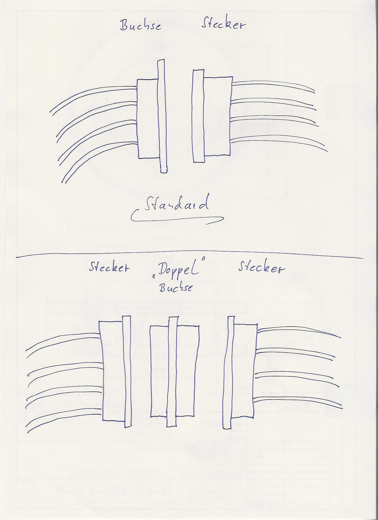

es gibt ja solche Mehrfachkupplungen, womit ich mehrere Pneumatikschläuche mit einmal verbinden kann (siehe meine Skizze, oben "Standard").
Genau so etwas benötige ich, aber mit zwei Steckern. Also die "Doppelbuchse" sizt in der Gehäusewand fest und man kann nun von Innen und Aussen jeweils den Stecker einfach lösen. Ich bräuchte das für 6 bis 8 Pneumatikschläuche.
Kennt jemand soetwas von Festo, SMC, oder.... ???

Guten Morgen Lutz,
die Internet Adresse habe ich jetzt nicht parat, aber googel mal nach Timmer Pneumatik.
Gruss Ingo

Spezialist in Sachen Fluid-Kupplungen ist die Fa. Stäubli

Die Fa. Faster macht sowas im Bereich Hydraulik, ob die auch Pneumatik machen weiß ich nicht.
