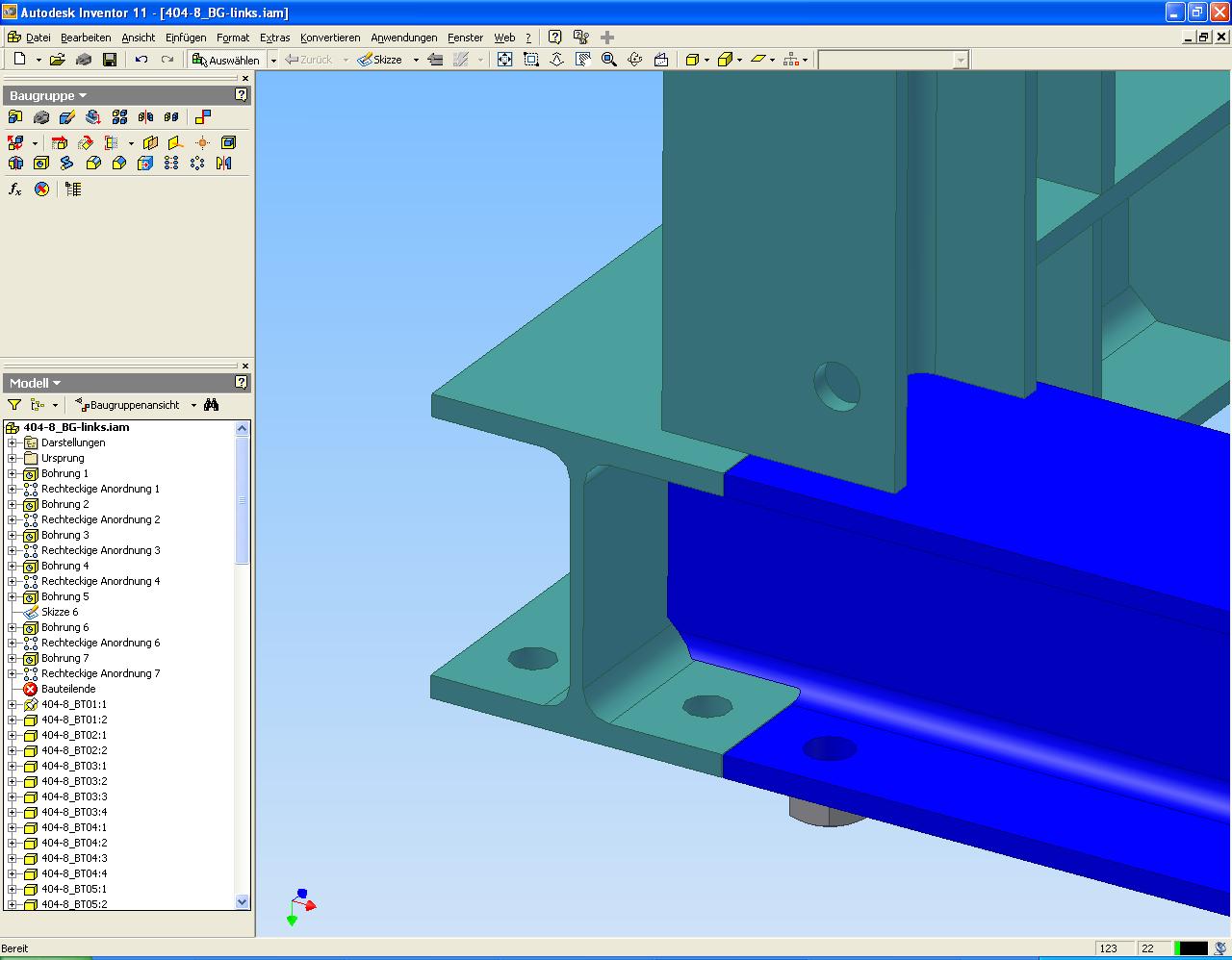

Hallo, hier nochmal eine Frage an die Stahlbauer
ich muss einen rechteckigen Rahmen aus IPB-Profilen zeichnen
Macht man die Ecken auf Gehrung oder stumpf aufeinander?
und klinkt man die Querträger aus, dass man bis auf den Mittelsteg des Längsprofils kommt.
Vielleicht hat einer Erfahrung und gibt mir einen Tipp aus der Praxis
Viele Grüße Gunter

Hallo Gunter,
So wie hier?
Hängt natürlich vom jeweiligen Anwendungsfall ab.
Gruss Ingo

Hallo Ingo, so hab ichs auch gemacht, also Ecken nie auf Gehrung??
Gruss Gunter

Es kommt auf den Anwednungsfall an! Wir machen es mal so mal so, auf Ecke sieht meistens schöner aus! Es kommt halt drauf an was es aushalten muss!
Gruß Cathy

Hallo Gunter,
Auf Gehrung ist für die Optik.
Ausgeklinkt ist für die Statik.
Gruss Ingo

Hallo Ingo,
das Ding geht nach Russland, wahrscheinlich ist die Statikowa wichtiger als die Optikowa
Danke und tschüss
