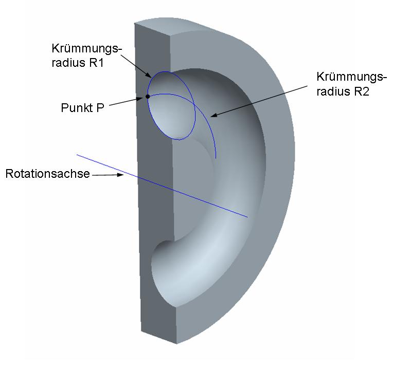

folgendes Problem:
Gegeben ist ein Kreis, welcher um eine außermittige Achse um 360 Grad rotiert wird. Es entsteht ein Torus (von der Form wie ein Donut)
Jetzt habliere ich den Torus. Es entstehen 2 Schnittflächen, die Kreise.
Gesucht sind nun die Krümmungsradien an der Schnittfläche. Der eine Krümmungsradius entspricht dem Radius des rotierten Kreises, und der andere?
Wie würdet ihr das lösen?

erstellt am: 04. Okt. 2006 12:16    Editieren oder löschen Sie diesen Beitrag!  <-- editieren / zitieren -->   Antwort mit Zitat in Fett Antwort mit kursivem Zitat    Unities abgeben: 1 Unity (wenig hilfreich, aber dennoch)2 Unities3 Unities4 Unities5 Unities6 Unities7 Unities8 Unities9 Unities10 Unities
anbei eine Skizze als .jpg.
Ich habe das eigentliche Problem nochmals dargestellt.
Ein Zylinder, aus dem ein Halbkreis herausgeschnitten wurde.
Am Punkt P sind die beiden Krümmungsradien gesucht.
Ich hoffe, die Skizze hilft ein bisschen weiter.

Nein,
die Krümmung der Fläche ist entscheidend.
Der eine Krümmungsradius ist der des Kreises. (welcher um die Rotationsachse rotiert den Materialschnitt ergibt)
Ich suche den anderen Krümmungsradius der Fläche und bin mir nicht sicher, wie dieser verläuft.

Deine Fläche ist definiert durch den Kreis und die Achse.
Beides sind feste Radien.
Eine Linie der Fläche in Richtung P folgend würde ich Krümmung nennen.

Die grüne Linie längs der roten Fläche ?
Das wäre eine immer stärker werdende Krümmung, beginnend mit R = 0

Original erstellt von moppito:
Skizze ... Punkt P ... Krümmungsradien.
Der Krümmungsradius R2 an Punkt P ist Unendlich, da tangential zur Ebene (in der der gezeichnete Kreisbogen liegt, der fälschlich mit R2 bezeichnet ist).

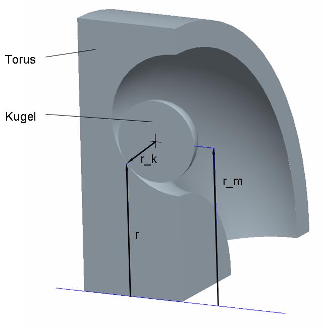

Danke für die große Resonanz.
Es geht um eine Baugruppe, Hertzsche Pressung. Deswegen benötige ich die Krümmungsradien. (siehe Anhang)
@DocSnyder
komme auf das gleiche Ergebnis für r = r_m
ansonsten habe ich folgende formel:
        r_k*r
r21(r)= -------
        r_m-r
(siehe Skizze)
Ich habe die Gleichung lediglich übernommen.

1) Was ist SWX?
2) Die Krümmungsradien stehen immer rechtwinkelig zueinander
siehe Blatt 2, Skizze oben links http://www.fh-ulm.de/Fachbereiche/Maschinenbau/fachwerk/k onstruktion/m4/hertz.4.pdf#search=%22hertzsche%20pressung%22
oder: http://de.wikipedia.org/wiki/Hertzsche_Pressung
(Gibt es denn überhaupt andere Lagen von Hauptkrümmungsebenen)
Was sagt ihr zu der Formel?
Es muß doch auch möglich sein, nur vom Torus den zweiten Krümmungsradius zu bestimmen in Abhängigkeit der Lage des Punktes P.
