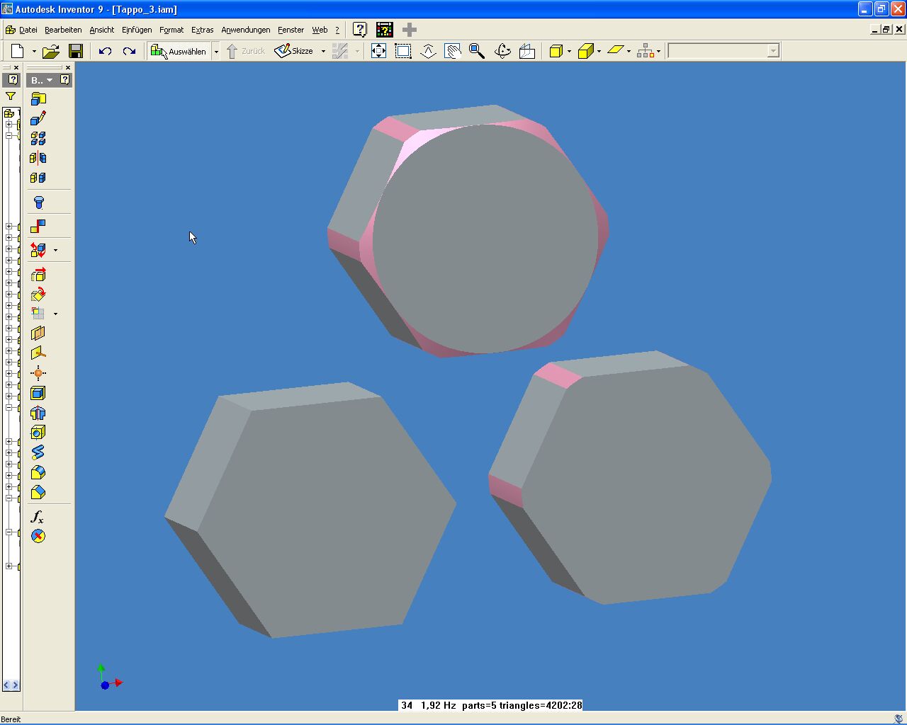

ich habe eine Frage zu Schraubenmuttern, ich wollte mir eine in Pro/E aufbauen. Als ich mir mein Sechskant gezeichnet und mit Abhängigkeiten versehen hatte hab ich das Eckenmaß "e" wie es im Tabellenbuch bezeichnet wird als Referenzmaß gesetzt um es zu überprüfen doch es betrug bei einer Schlüsselweite von 13 e=15.01 doch im Tabellenbuch steht das es e=14.4 sein müsste. Habe ich etwas falsch aufgebaut bzw. Verrundungen vergessen oder stimmt mein Tabellenbuch nicht ganz?
MfG Thorsten

Ja, genau.

vieleicht kannst du es seblst einmal probieren ein sechskant aufzubauen mit SW 13 und mir dann dein Eckenmaß sagen, bzw. wenn es richtig ist e=14.4 mir das teil mal schicken?
denn ohne zu Wissen was ich falsch gemacht habe hilft mir die Aussage wenig.

einmal Sechskant mit Schlüsselweite 13 mm,
einmal Sechskant 13 mm mit Kreis Durchmesser 14,4 mm verschnitten,
einmal mit zusätzlicher 30° Fase.
Andreas

also hab ich es doch richtig gemacht nur die Fasen bzw. Rundungen vergessen da es im Tabellenbuch nicht ersichtlich ist das da welche sind aber ich kann mich auch nicht daran errinnern das da eine Fase war als ich das letzte mal ne Mutter in der Hand hielt.
MfG Thorsten

Da es in keiner Norm festgelegt ist (ist mir jedenfalls nicht bekannt) kannst Du es machen wie Du willst.
Ich bevorzuge aber die oben beschriebene Methode.
Erscheint mir näher an der Wirklichkeit.
