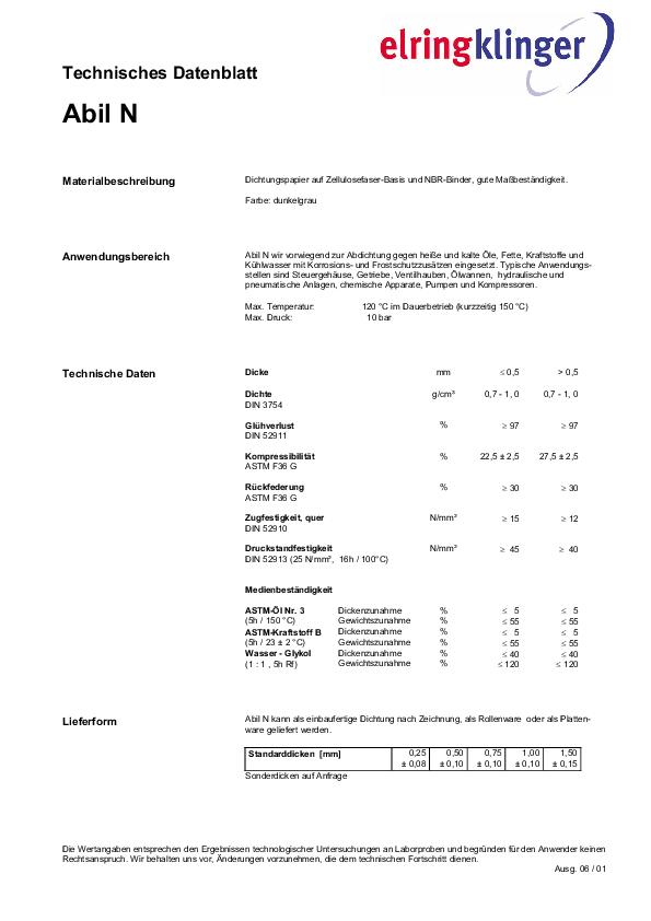

Hallo allerseits,
ich beschäftige mich gerade mit Flachdichtungen. Und komme leider nicht weiter. Also, wir verwenden „Abil N“ von Fa. Elringklinger. Bei Neukonstruktion kriegen wir eine Sache mit „Abil N“ nicht dicht. Wollte ich ein wenig nachrechnen. Habe ich ein Datenblatt zu „Abil N“ genommen, und nun stehe ich dumm da.
Kann mich jemand über einzelne Begriffe,  die in Datenblatt stehen, bitte aufklären.
Was heißt bzw. was versteht man unter:
-Kompressibilität
-Rückfederung
-Druckstadfestigkeit
Eigentlich habe ich so gedacht, dass ich die Mindestflächenpressung für das Material nehme, und schau ob ich die erreich oder nicht. Wie gesagt, eigentlich.
Kann mir da geholfen werden???
Gruß Eugen.

übrigens muss der tatsächliche Dichtungsdruck um Faktor 2 über Deinem Nutzdruck liegen, sonst wirds nicht dicht. Dann prüfst Du welche Kraft mit dem Anzugsmoment der Schrauben im ungünstigsten Fall tatsächlich erreicht wird und ob die Dichtung das überlebt (Druckstandsfestigkeit).
Kompressibilität: analog Federkonstante beim Anziehen
Rückfederung: 30% heißt 70% des Federweges kommt nicht zurück
Zugfestigkeit: Wert für Deine Festigkeitrechnung auf Nutzdruck im Behälter
Druckstandsfestigkeit: Zeitstandfestigkeit für die Flanschkräfte

Hallo Eugen,
Dichtprobleme kommen eher vom Verzug der Bauteile her, als von der Dichtung.
Wenn dein "Deckel" 0,3mm durchgebocgen ist, kanst Du im Mittel eine sehr großen Flächenpressung haben, ohne daß die verbogene Ecke überhaupt mit der Dichtung in Kontakt kommt.
- Kompressibilität ist der Faktor in % um den das Naterial zusammengedrückt werden kann
- [URL=http://books.google.de/books?id=nMIzt1gPCN8C&pg=PA87&lpg=PA87&dq=r%C3%BCckfederung+dichtung&source=bl&ots=Q4_IPflJAV&sig=rT0MqjCYjaZ5yUMhH95mH79z5dU&hl=de&sa=X&ei=qKr2UJ6qHJSQ  4gS9tYAI&ved=0CDYQ6AEwAQ#v=onepage&q=r%C3%BCckfederung%20dichtung&f=false]Rückfederung [/URL]ist die Fähigkeit nach dem Zusammendrücken wieder aufzuquellen
- Druckstandfestigkeit ist die Last, die die Dichtung (dauerhaft) aushält.
Tipp: wenn es nur wasserdicht werden muss, weichere aber dickere Dichtung verwenden um Verzüge auszugleichen.
