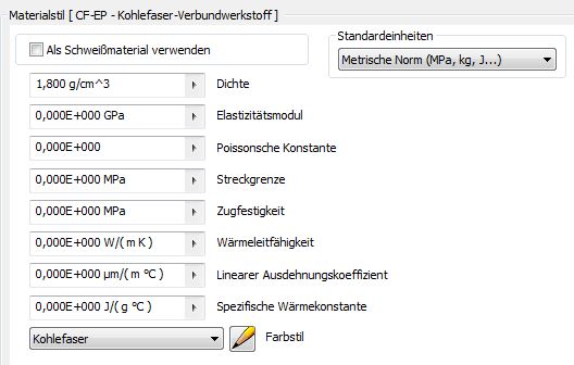

möchte eine FEM Analyse machen und benötige hierzu entsprechende Material Eigenschaften, wie auf dem Bild zu sehen.

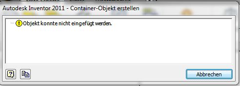

Hallo Roboter, du mußt Deinen Bilder immer einen neuen Namen geben, sonst weden die alten überschrieben.
Was hast du mit der Kohle-Faser vor ? Eine Faser ist eine eindimensionale Sache die man auch zu Fuss berechen kann.
Dazu ist nur der e-Modul nötig.
Oder willst Du ein mit Kohlefaser verstärktes Kunststoffbauteil berechen ?
Dafür nützen die Daten der Faser wenig, weil sich die Faser da anders verhält.

Hallo Klaus,
zunächst mal im Anhang das richtige Bild.
Die Untersuchung wird mit Inventor 2011 an Kohlefaser verstärkten Kunststoffbauteilen durchgeführt. Im Bild sind die hierfür benötigten Werte zu sehen.
Gibt es eine ÜBersicht der verschiedenen Werte zu Faserorientierung? Wir wollen Material in Bi-direkekionaler Faserorientierung einsetzen. Die Werte hierfür würden mir auch schon helfen.

Ich gehe mal davon aus, dass es sich um ein endlosfaserverstärktes Bauteil handeln soll.
Ich rate dringend davon ab mit diesem Wissensstand sich an die Berechnung eines Faserverbundbauteiles zu wagen. Solchen Materialien besitzen hochgradig anisotrope Werkstoffeigenschaften die von der Materialpaarung, der Ausrichtung, der Schichtung, den Fertigungsverfahren und von den verwendeten Halbzeugen abhängig sind.
Es gibt somit keine allgemeingültigen Materialkennwerte. Die Faserdaten allein nützen Dir wenig.
Hier den kompletten Ablauf darzustellen würde den Rahmen sprengen. Die grobe Vorgehensweise für die Vorbereitung einer FEM-Berechung könnte in etwa so aussehen:
-Bestimmung Werkstoffeigenschaften Matrixwerkstoff (nicht geschönte Werkstoffdatenblatt-Daten)
-Bestimmung Werkstoffeigenschaften Fasern
-Festlegung Halbzeugart (Gewebe, Gelege, UD, ..)
- Festlegung Faservolumengehalt (abhängig u. A. vom Fertigungsverfahren.)
- Ableitung & Berechnung der unidirektionalen Kennwerte (3-dimensinale Steifigkeits und Festigkeitskennwerte)
- Aufbau des Laminates im Programm oder analytisch (Lagenschichtung und Orientierung)
- Auswertung gemäß von dem Entwickler festgelegten Versagenskriterien und deren Versagensarten oder der Spannungszustände der Einzelschichten
- Interpretation der Ergebnisse und eventuell Abgleichen mittels Bauteil-Versuchen
Lies Dich mal in die Thematik ein. Stichwort " Faserverbund, Laminat-Theorie, .... "
Empfehlenswerte Literatur gibts zuhauf. Am Anfang recht anschaulich ist z.B. die R&G- Wiki http://wiki.r-g.de/index.php?title=Hauptseite oder das R&G Handbuch http://download.r-g.de/Handbuch.pdf
Es gibt auch eine VDI-Richtlinie VDI 2014 "Entwicklung von Bauteilen aus Faser-Kunststoff-Verbund" Blatt 1-3
Dort geht es dann für den geneigten Leser zusammengefasst in die Tiefe der Materie.
Viel Erfolg.
