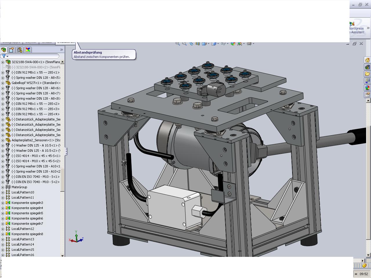

Ohne die Konstruktion zu kennen, kann man nur allgemeine Aussagen treffen.
Alu im Leichtbau: Einerseids hast du natürlich die niedrige Dichte, andererseids, relativ zu Stahl, ein deutlich schlechteres Verhältnis zur Festigkeit. Tatsächlich leichter kannst du damit also nur bauen, wenn du recht 'ausladende' Teile benötigst, welche im Verhältnis zu Größe relativ wenig Last ertragen müssen.
Weiterhin hat Alu keine Dauerfestigkeit in der Form, in der viele Stähle diese haben; Das Kriechen verlangsamt sich nicht, weshalb es eigentlich schnell nötig wird die tatsächlich ertragbaren Lastwechsel am realen Bauteil zu ermitteln, sobald dieses Sicherheitstechnisch relevant ist. Dies ist insbesondere vor dem Hintergrund der gerigen Zähigkeit und kritischen Bruchmechanik zu sehen.
Ich habe zB Alu aus diesen Gründen bisher immer nur dann eingesetzt, wenn ein Stahlteil so dünne Stärken gehabt hätte, dass es Fertigungstechnisch garnicht oder nur mit höherem Aufwand hätte realisiert werden können. Viele dieser Aluteile sind mitlerweile sogar, im Zuge neuer Möglichkeiten der Blechtechnik, wieder aus Stahl...
Generell sollte die Maßnamhe zu hohe Spannungen durch hochfeste Werkstoffe in den Griff zu bekommen der letzte Schritt sein, welche Wohlüberlegt sein muss. Prominentes Beispiel für ein Missachten dieser Regel, findet sich bei den Radachsen des ICE.

Ich habe mal die Konstruktion angehängt.
In einem anderen Beitrag habe ich schon etwas dazu geschrieben, und zwar geht es um einen Vibrationsprüfstand, der mittels einem Shaker/Vibrator (unwucht) angeregt wird(das Teil, was unter der Platte angeschraubt ist:-)
Und genau um diese Platte geht es, denn die Zentrifugalkraft wird bis zu 3000N groß, und gefordert ist eine Beschleunigung von bis zu 20g, also muss ich die Masse am Shaker relativ klein halten.
Deswegen hatte ich an Alu gedacht.
Oder gibt es eine bessere Variante?
