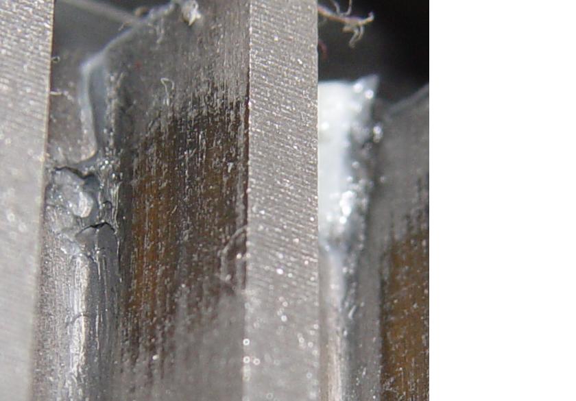

ein Zahnrad (z=100, Modul=4) aus GG 25 läuft mit einem Ritzel aus Einsatzstahl
(z=23, Härte=58 HRC).
Fettschmierung: Klüber Isoflex Topas
Das Zahnrad läuft mit 20 1/min.
Nach wenigen Stunden färbt sich die Zahnflanke des Zahnrades aus GG 25 braun.
Das Rad kann gerade noch mit der Hand berührt werden, also keine Überhitzung.
Woher kommt diese Braunfärbung beim Guss-Zahnrad?
Vielen Dank schon mal für Eure Mühe.

Sicher? Bei 20 1/min so heiß, daß man es gerade noch anfassen kann? Da wird es lokal im Kontakt aber schon recht heiß, vermute ich.

Ist die Farbe gleichmäßig über das ganze Zahnrad verteilt ?
Sind beide Zahnräder gleich verfärbt ?
Es könnte Rost sein, der sich in Gussfehlern versteckt und bei Belastung herausarbeitet.

OK, heiß ist übertrieben.
Max. 50°C am Zahnkopf.
So sieht die Zahnflanke (GG 25) aus
Freundliche Grüße  Bernie

Ist das ganze Zahnrad aus GG 25 ?
Ich würde mindestens GGG 40 nehmen.
Roloff/ Matek  empfiehlt GGG 70 für Zahnräder.
Die braunen Flecken sind schon an der wärmsten Stelle.
Könnte durch Kohlenstoff verursacht sein.
Ist das Drehmoment wechselnd ?
Sieht die Rückseite der Zahnflanke genauso aus ?

Aus meiner Sicht hat die braune Färbung etwas mit dem Schmiermittel zu tun. Es enthält Barium, welches als Sulfid eine braune Färbung aufweist. Die Herstellerangabe besagt nur Bariumseife, was einen großen Spielraum der Zusammensetzung lässt. Vergleicht man die Färbung von Baryt mit der Färbung an der Zahnflanke, so sehen diese sich sehr ähnlich.
Ein Wechsel des Schmiermittel könnte hier sicher schnell eine Antwort geben.

Original erstellt von N.Lesch:
Ist das ganze Zahnrad aus GG 25? ---> Ja.
Ich würde mindestens GGG 40 nehmen. ---> Ist auch meine Empfehlung.
Roloff/ Matek  empfiehlt GGG 70 für Zahnräder. ---> Nicht erforderlich, weil Belastung zu gering.
Ist das Drehmoment wechselnd ? ---> Nein, nur eine Flanke ist belastet, Flankenspiel i.O.

Hallo Caldo,
der Verdicker ist aus Spezial-Kalziumseife.
Wir probieren ein Fett mit einem anderen Konsistenzgeber,
mal sehn, ob sich das Erscheinungsbild ändert.

Zahnrad wird bald schon fressen: das wars
Material falsch GG40

Wenn das Zahnrad mit Schmierung schon so warm wird, dann frisst es sich ohne mit jedem Werkstoff.
GG mit Lammellengraphit ist für solche schwellende Biegebeanspruchung doch nicht das Richtige.
Da treten an einer Seite hohe ZUgspannungen auf.
Aus GG kann man höchstens den Grundkörper herstellen aber nicht die Zähne.
