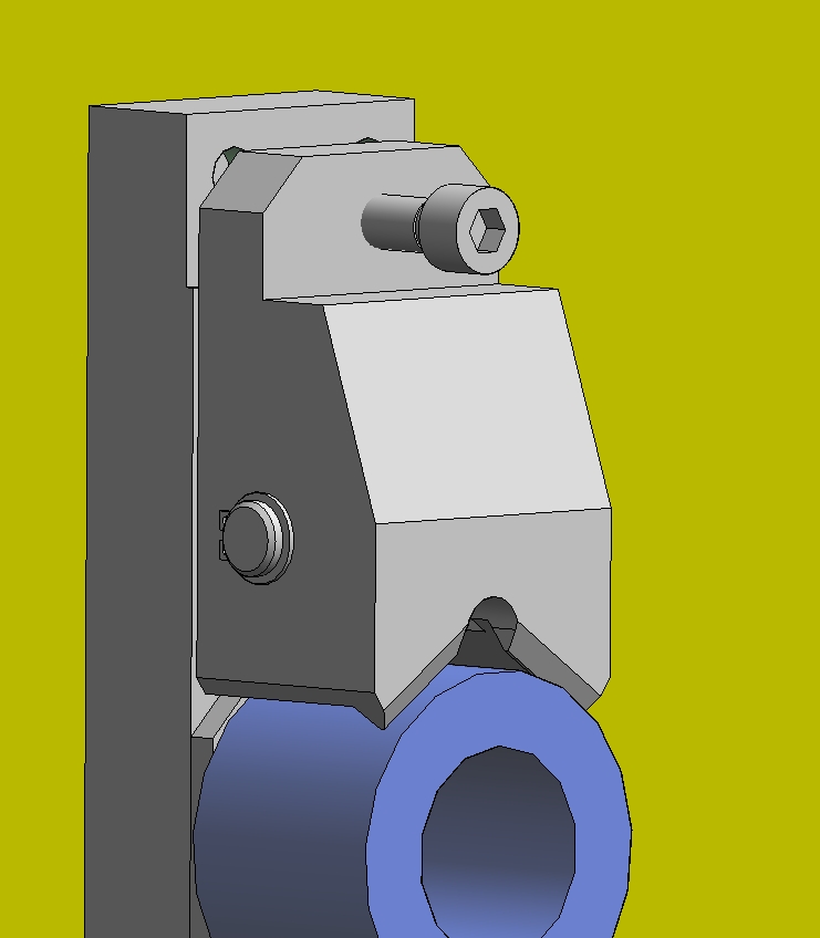

Hallo miteinander,
folgendes Problem  : Ich habe Spannpratzen von einer Vorrichtung zum härten - Randschichthärten. Diese wurden in der Vergangenheit immer Durchgehärtet und rissen nach einer weile. Mit Sicherheit lag es auch daran, dass die Kollegen öfters diese zu fest anzogen.
Es geht um einen 1.2842 - 90MnCrV8 und soll nach der Wärmebehandlung eine Härte von HRC 59 +/- 1 im Randbereich aufweisen.
Welche Angaben benötigt in der Regel eine Härterei und welche Härtetiefe kann ich bei diesen Material angeben/erwarten?
Hoffe es gibt jemanden, der mir hierbei behilflich sein kann - im Voraus Danke .

Hallo Hubi,
folgendes:
1. Für Spannpratzen würde ich nie den Werkstoff 1.2842 verwenden, denn es ist ein kurzfasriger Schnittstahl, der im Werkzeugbau verwendet wird.
2. Auch würde ich keinen Stahl verwenden mit der Nr.: 1.2767 oder 1.2721, da dieser Stahl bereit etwas längere Fasern hat und auch mehr Biegung aushält als der 1.2842 oder 1.2419.
3. Füe Spannpratzen würde ich an Deiner stelle den Stahl 1.2162 verwenden. Dieser Stahl wird an der Oberfläche aufgekohlt und nur im Randbereich gehärtet. Im Kern bleibt dieser Stahl weich und biegsam.
Du solltest bei einer solchen Anwendung auf einen Stahl zurückgreifen, der weniger als 0,21% Kohlenstoff beinhaltet. Denn jder Stahl, der mehr hat, gilt als Durchhärter und ist für Deine Anwendung für Spannpratzen nicht gut.
HTHHope this helps (Hoffe, es hilft weiter) Gruss Gerhard

Hallo Gerhard,
vielen dank für deine Info ...  Jedoch wurde mir das Material zugewiesen.
Auf der Zeichnung legte ich die Härteangaben mal folgend fest:
Härtetemperatur  800°C
Anlaßtemperatur  250°C
Anlaßzeit        2 std.
HRC              59 +/- 1
Härtetief        2 - 3mm
Hoffe der Härter kommt damit klar.
In der Mitte der Spannpratze wurde zuvor Scharfkantig gefertigt. Dort ist diese auch des Öfteren gerissen. Wie du auf dem Bild sehen kannst, bin ich hingegangen und habe es mit Radien versehen.
Gruß hubi

Hallo Hubi,
das kann nicht funktionieren. Denn bei den Angaben mit einem Kohlenstoffgehalt von 0.9% ist das bei den Temperaturen ein genereller Durchhärter.
Es sollten sich vielleicht noch Materialexperten zu Wort melden, die etwas tiefer in die Materie einsteigen könnten. Ich würde sagen, wenn Du den Stahl wie einen Einsatzstahl behandelst, und das kann man den Härtereien mitteilen, dann könnte es noch klappen.
Schau Dir doch mal beide PDFs an und leg diese mal nebeneinander und kennzeichne Dir den Unterschied in der Temperatur und der Aufkohlung.
Einen Vorschlag hätte ich noch, ruf doch mal bei Deiner Härterei an und schildere den Zustand und was Du machen willst. Vielleicht sagen sie Dir, dass Du den Stahl nur bis 48HRc oder 52HRc härten darfst.
Versuch es mal Gruß Gerhard
p.s. Radien in den Übergangsstellen sind auf jeden Fall von Vorteil.
Anlaßzeit        2 std.
HRC              59 +/- 1
Härtetief        2 - 3mm
Solche Angaben würde ich nie machen. Dann bist Du hinterher schuld wenn etwas schief läuft.
Gib der Härterei die Härte vor und sonst nichts.
Evtl. noch die Einhärtetiefe und Angaben zum Anlassen, wenn die Teile beschichtet werden sollen.

Hallo Hubi
Der 1.2842 wird immer durchhärten, wenn Du nur die Randschicht gehärtet haben willst musst Du einen Einsatzstahl nehmen.
Wo bricht das Teil denn ? Eventuell kann man konstruktiv was machen (Ich denke da an den scharfen Übergang oben, wo die Schraube ist).
Die Angaben auf der Zeichnung bezüglich Temperatur etc. sind unnötig bzw. kontraproduktiv, gib einfach Material und gewünschte Härte an, nur bei Einsatz- oder Nitrierstählen gehört noch die Härtetiefe dazu.

Wie Dieter schon geschrieben hat, Angabe der gewünschten Härte (inkl. Toleranz) und der Härtetiefe sollte reichen. Die Leute in der  Härterei müssen dann eigentlich wissen, was zu tun ist, d. h. Temperaturen und Zeiten festlegen.
Einzige Ergänzung: Die Angabe der Härtetiefe ist nicht nur fürs Einsatzhäärten und Nitrieren, sondern auch fürs Flamm- oder Induktionshärten relevant.
Die beiden zuletzt genannten Verfahren wären prinzipiell geeignet (wenn auch eher unüblich), wenn Deine Spannpratzen unbedingt aus 90MnCrV8 sein und im Kern zäh bleiben sollen.
Alternativvorschlag: Mach die Pratzen aus  1.2343. Vergütet auf 45 bis 50 HRC hat der eine hohe Festigkeit (Ca. 1400 bis 1600 N/mm²) und eine ordentliche Zähigkeit (Bruchdehnung etwa 10%).
1.2343 ist zwar ein Warmarbeitsstahl, aber er verträgt auch Raumtemperatur (siehe auch im Werkstoffdatenblatt unter "Verwendung").

Gut, mein Standardstahl für solche Fälle wäre ein 16MnCr5 oder 20nCr5 (kommt Gerhards Vorschlag schon recht nahe  ). Ein Durchhärter ist auf alle Fälle fehl am Platz. (Wer kommt den auf die Idee einen Durchhärter noch aufzukohlen..... )
Angaben zum Härteverfahren nicht auf die Zeichnung schreiben, nur Härte, Härtetiefe und Anlaßtemperatur. Der Rest ist das Handwerk der Härterei.
(Ausnahmen bestätigen die Regel, z.B. wenn durch spezielle Temperaturverläufe spezielle Eigenschaften erreicht werden sollen, z.B. Restaustenid-Umwandlung)
