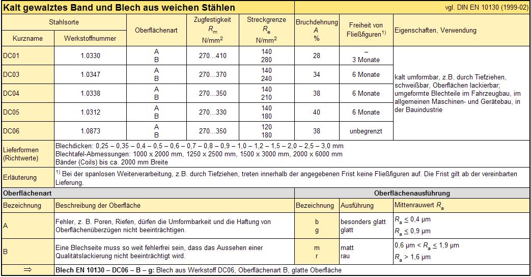

Hallo CAD-Gemeinde. Kann mir jemand die Buchstabenkürzel bei DC01 (früher ST 12 03 )erläutern? Es gibt DC01A und DC01B. Was haben die Buchstaben zu bedeuten? Ich habe bereits mehrere Stahlhändler-Seiten durchgesehen, aber nichts brauchbares gefunden.

Genau weiß ich das nicht:
A darf leichte Kratzer, Poren und Verfärbungen haben.
B muß zumindest einseitig hochwertiger sein, z.B für besondere Lackoberflächen.
Mußt mal tiefer in die DIN EN 10130 eintauchen...

meines Wissens nach ist es so:
Bezeichnung nach DIN 1623 T1 (alt) --> St 1203
Bezeichnung nach EN 10130 --> DC01 A
Früher wurde die Oberfläche durch 03 bzw. 05 bestimmt.
Hierbei ist 03 heute durch A bzw. 05 durch B zu ersetzen.
Aus St 12 wurde DC 01.
Stefan
PS: Diese Infos sind wie immer ohne Gewähr...

Hab was passendes gefunden. Bei A und B gehts um die Rauhigkeit der Oberfläche. Für alle, die es noch interessiert, hier der Link http://www.emw-stahlservice.de/pdf/Kaltgewalztes_Feinblech.pdf
