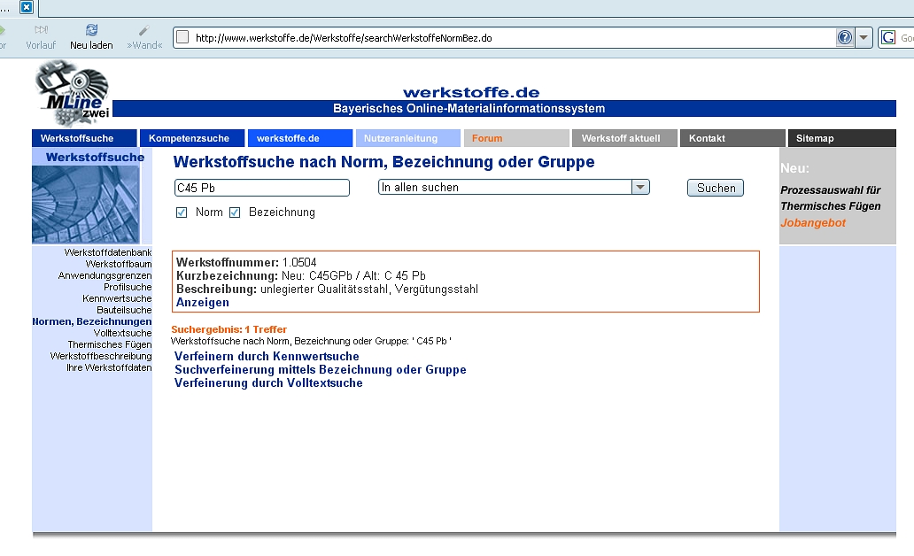

ich bin auf einigen älteren Zeichnungen auf folgende Werkstoffangaben gestoßen:
1) C45 Pb
Also Pb deutet ja auf einen Automatenstahl hin. Ich finde aber keine keine weiteren Informationen zu diesem Werkstoff. Weiß jemand die Werkstoffnr. oder wo ich mehr Informationen dazu finden kann?
Ich vermute, den Werkstoff gibt es heute nicht mehr zu kaufen, oder er heißt ganz anders. Weiß jemand, welcher aktuelle Werkstoff dem am ehesten entspricht?
2) C45 K
Das "K" steht in der alten Stahlnormung laut Tabellenbuch für "kaltgezogen". In der aktuellen Norm finde ich keine Entsprechnung.
Oder bedeutet etwa +C = kaltverfestigt das gleiche wie kaltgezogen?
Gruß, Jens

Hallo Jens,
vielleicht hilft das (siehe Anhang) weiter.
Gruß Pille

@pi-design:
Danke, das hilft mir schonmal sehr weiter!

Ich habe mir heute von einem Stahlhändler
bestätigen lassen, dass sich C 45 K heute
tatsächlich C45+C nennt.
